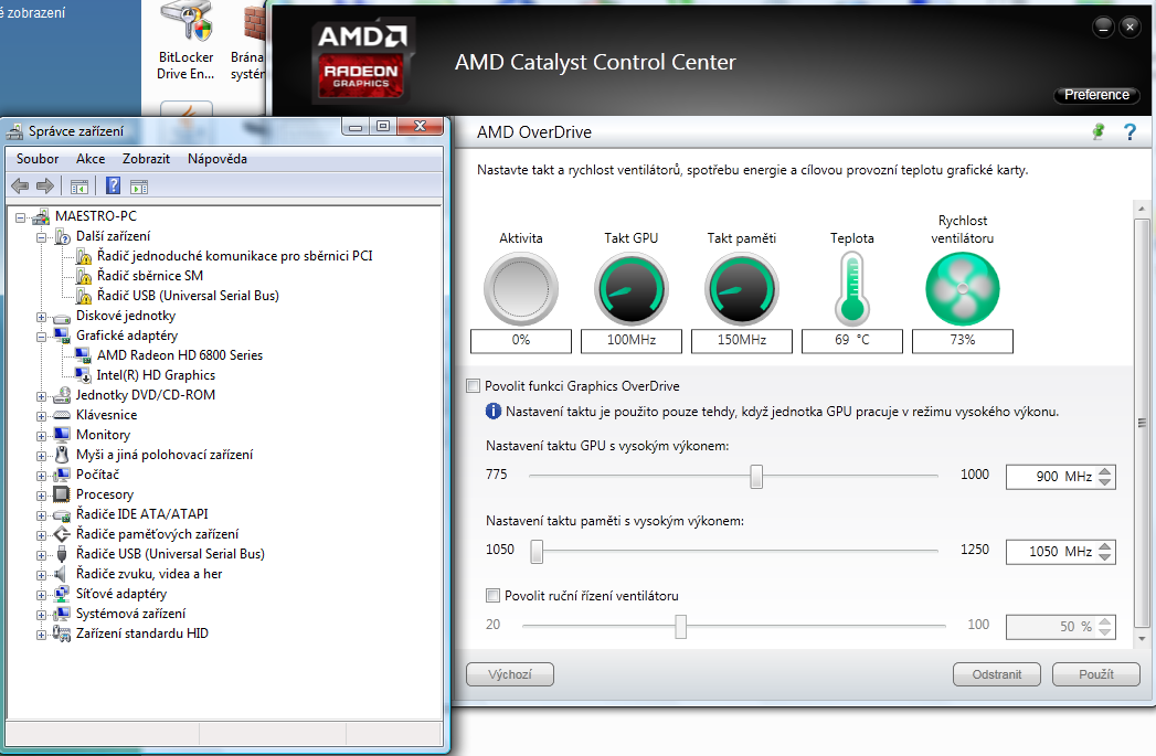

Minulý týden mi přišla bazarová grafická karta VTX Radeon HD 6870. Po instalaci do počítače ovšem začaly problémy..
První na mě Visty vyštěkly, že jeden grafický adaptér byl zakázán a snad protože nebyl kompatibilní s VGA napájením, či co. Říkal jsem si, jasný, to je kvůli tomu, že mám procesor intel pentium G860 na kterém je intel 3000 HD graphics, a asi si AMDčko s intelem moc nerozumí. Tak jsem ve správci zařízení intelní grafiku zakázal, a tak se alespoň na chvíli zbavil problémů, než vymyslím, co s tím dál.
Nojo. Jenže tím to nekončí. I když nedělám ale lautr nic na to mym počítači, tak stále slyším ventilátor grafiky - jede na 65-100% (nikdy ne míň) a teplota se pohybuje okolo 70°C a to mám tu skříň dobře větranou. Zatížení grafiky ani ne 10%. Zkouším zapnout hru, že se podívám, jak se to vyvine dál. Teplota během chvíle vyletěla na 100°C a to přitom ani to využití nebylo tak vysoké. Větrák způsobuje průvan že bouchají dveře.
Co s tím?
Mimo to se objevily problémy, které mi docela neurčitě popisuje správce zařízení - v příloze - nevypadá to jako něco vážného, ale třeba je to indície, dejme tomu.
Zkoušel jsem znova povolit intelní grafiku, zkoušel jsem stahovat všelijaké možné ovladače, jak na procesor, tak na grafiku. Výsledek? Žádný.
Zdrojem to být nemůže, říkám si, to by mi kolaboval celý PC. Pro jistotu jsem ho ale vyměnil silnějším - problémy přetrvávají.
Možná by si grafika zasloužila přepastovat, ale než se do toho pustím (radši než abych si ruce zamazal) se tady zeptám zkušenějších, jestli v tom není třeba nějaký jiný, třeba jednodušší problém.
Takže kdyby mi tady nějakej přes počítače študovanej člověk dokázal poradit, co, dohajzlu, s tím tak bych byl strašně moc vděčnej. :-)
Btw údaje o grafice sleduji přes AMD Catalyst control centre
Kompletní hardware mého počítače naleznete na mém profilu.
PS: Řešení stejného, nebo alespoň dostatečně podobného, problému jsem zde hledal - neúspěšně. Eventuálně mi stačí odkaz na tuto již vyřešenou otázku, je-li zde taková.

Zkusil bych ji přepastovat, jako první možnost, když se větrák točí.
Ještě se zkus podívat, jestli všude sedí chladič pevně a není nikde uvolněný.

Zkontroloval jsem už předtím. Sedí pevně.
Ty hlášky ze správce zařízení asi nic vážného, ne?

Chybí ti ještě ovladače, které tam máš napsané.

Teď nevím jaké konkrétně myslíš. Ovladače těch řadičů anebo té grafiky?
Edit:
Na grafice je nejaktuálnější možný: 13.251.0.000
To samé na MB i CPU.

Jednoduše jdi na stránky desky, najdi k ní ovladače a stáhni všechny, co jsi neinstaloval, nemám teď moc čas, ale vidím tam např. chipset a USB.
Grafiku přepastovat.

Zkusil bych rozebrat chlazeni, prepastovat a minimalne 2x zkontrolovat ze je vse jak ma byt.
Kdyz se nic nezmeni, nabootoval bych live distribuci linuxu, jestli se to bude chovat stejne, tim se vylouci vliv Windows a ovladacu.
Pokud ano, tak je ta karta zkratka vadna (u starsich AMD nic zvlastniho, proto se jich lidi zbavuji).

DDU, odinstalovat všechny ovladače (ať se zbavíš toho intelu), nainstalovat ovladače na tu AMD, updatovat/doinstalovat ovladače pro desku (jestli to půjde, kdyby ne tak by možná stálo za to reinstalovat windows), a samozřejmě přepastovat kartu.
Aneb přesně jak jsem ti říkal předevčírem :)
