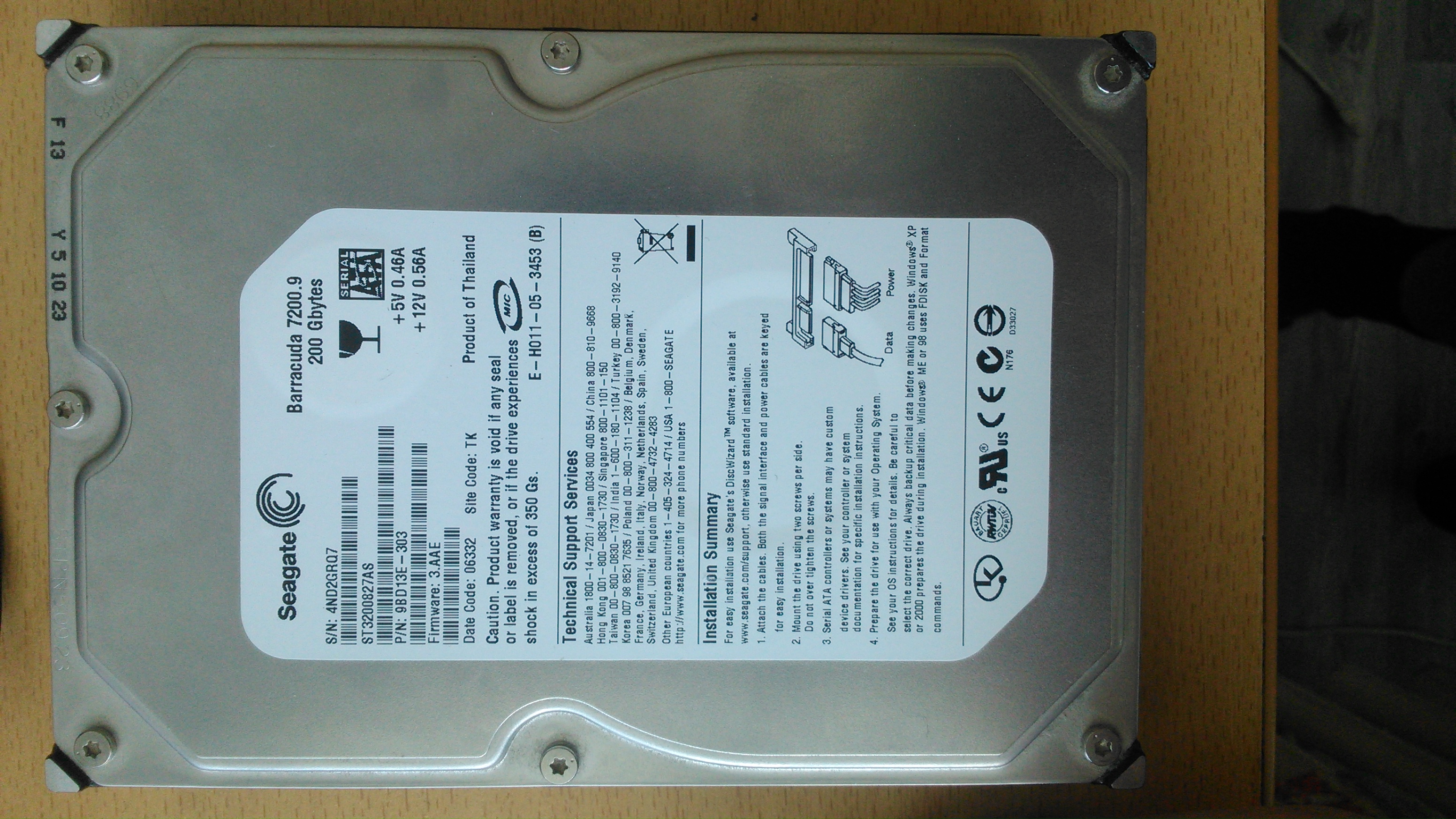

mám poškozený HDD Seagate Barracuda 7200.9 (nevím, které informace jsou ještě důležité, proto přikládám obrázek se specifikacemi).
Na diagnostice mi bylo řečeno, že problém je jen v elektronice (plotýnky, hlavičky a ostatní věci by měli být v pořádku). Proto jsem se chtěl zeptat, zda byste někdo neměl nepotřebný disk stejného typu, ze kterého bych mohl použít právě tu poškozenou část. Mám známého, který by to měl zvládnout. V opravně by to sice zvládli taky, ale ty ceny... :D
Je to vůbec reálný plán, zkombinovat funkční části ze dvou disků? Popřípadě máte s tím někdo nějaké zkušenosti?
Díky za odpověď.

Jde to, ale z te poskozene elektroniky je treba odpajet pamet kde je ulozene nastaveni disku a pripajet ji na novou zakladni deskou.
Pouze vymena jedne elektroniky za druhou nebude fingovat.
