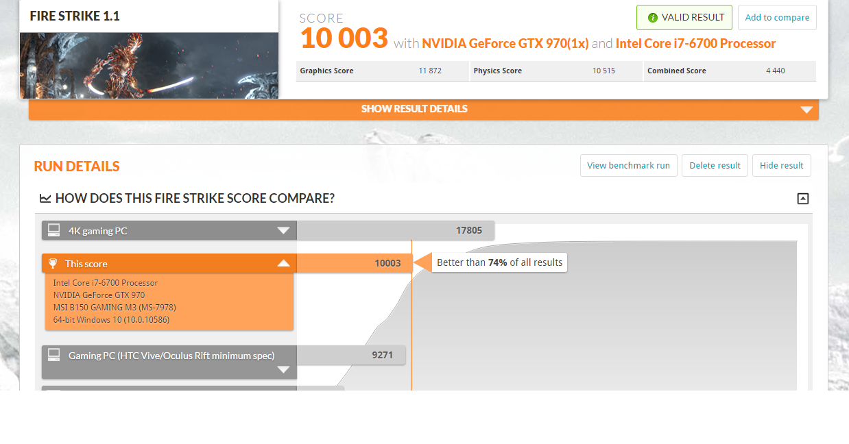

Zdravím Vás všechny,
Vytvořil jsem si sestavu, ze kterou nejsem nějak spokojen. Jde o to, že se mi zdá, že počítač nepracuje jak má. Mému známému jsem složil PC za 19 000 a v benchmarku dostal 1000 bodů. Moje sestava stála kolem 52 000 a dostal jsem 750 bodu v testu. Myslel jsem si, že ze sestavou, kterou mám rozjedu vše ale zdá se mi, že mi některé hry jdou prostě špatně. Když jsem zkoušel Zaklínače 3 tak se mi to zdá nějaké nemastné. Možná mám někde něco špatně nastavené třeba v biosu já sám nevím. Zasílám seznam komponentů. Pokud by jste našli něco co by mi pomohlo bylo by to velice super.

Zde zasílám test 3D MArk
Divně mi pracuje herní sestava

Toto je ta sestava za 52k?
Udělej nekterý z těchto testů a dej sem výsledky ať vidíme, jestli jsou hodnoty jiné než by měli. Jaký je ten "PC za 19K" cos stavěl kamarádovi a "dává víc bodů"?

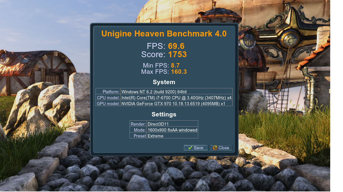

V pohodě, udělej nekterý z těchto testů: viewtopic.php?f=94&t=145565 (nějak mi v minulém příspěvku vypadl odkaz) a uvidí se, jestli je to OK, nebo ne...
Re: Divně mi pracuje herní sestava
u pasmarku mam problem ten test se mi udela tak rychle stihacku ani nevidim letat pac tam sem stihl zahlednout asi 800 fps a ten graf konecny se hned vypne a nestiham se ani podivat na vysledek
Dodatečně přidáno po 15 minutách 58 vteřinách:
HEAVEN BENCHMARK nastavení vše na Ultra
výsledek zde
výsledek zde
