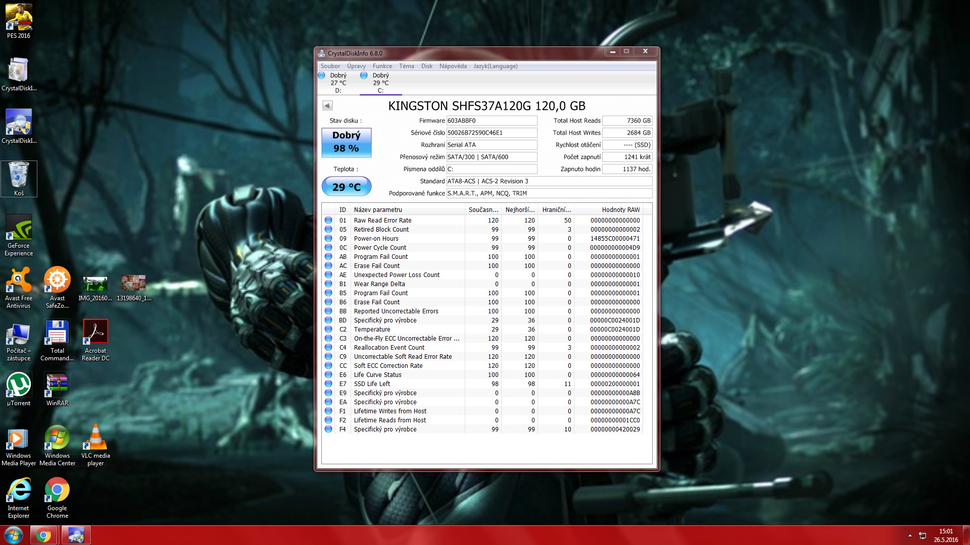

ahoj,dneska jsem zapnul hd tune a u položky Health my ukazuje Reallocated Event Count status warning(current 99,worst 99,Threshold 3,data 2,status warning,asi před měsicem jsem odpojoval a zapojoval ssd,to není tim asi že?mam ssd disk v pořadku nebo ne,děkuji

Dej sem log z CrystalDiscInfo. A screen z programu SSDLife.

Kdyz umis s hd tune, zvladnes nainstalovat i Crystal Disk Info. Udelej screen obrazovky a vloz ho sem do prilohy.

tak tady to je

Disk je v pohodě, máš 98% ze 100%, Takže máš ještě celých 98% "životnosti".

Řekl bych, že je to prostě chyba toho programu, přecejemo HDD a SSD jr rozdíl...
