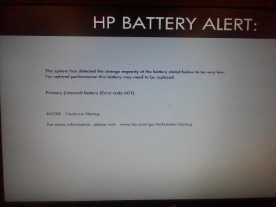

Dobrý den,
prosím nevíte jestli se jedná o vadnou cmos baterii a kolik by cca stála výměna v servisu?Mám HP Probook 4530s a níže přikládám screen.
Nejhorší je že mi nenaběhne ani systém jen se to sekne na této obrazovce a kdyždám pokračovat tak najede jen barevné logo win a tam se to sekne.
Moc díky za rady. :smile:
LaB
Příspěvky: 842
Registrován: duben 09
Re: CMOS baterie v NTB
Příspěvekod LaB » 02 čer 2016 10:38
Možná se pletu, ale podle toho odkazu (http://support.hp.com/us-en/document/c01443470#AbT0) si nejsem úplně jistej, že se jedná o baterii na desce...
Ještě mrkni tady na to:
http://www.computerhope.com/issues/ch001576.htm
Pro CMOS baterii je chyba 602.
Tady je něco česky:
http://support.hp.com/cz-cs/document/c02672686
Vypadá to, že je problém s kapacitou akumulátoru.
Příspěvky: 54960
Re: CMOS baterie v NTB  Vyřešeno
Příspěvekod petr22 » 02 čer 2016 11:58
Baterka je KO.
Vyndej baterku z notebooku a notebook musi fungovat normalne.
