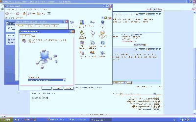

Hodina utekla jako voda... Jeden obrázek lepší než tisíc slov:
Pic
Příspěvky: 23292
Bydliště: Východní Čechy
Příspěvekod Pic » 23 srp 2007 16:24
Start - Ovládací panely - Zvuky a zvuková zařízení - Ovládání hlasitosti - Nastavení reproduktorů - Upřesnit - Reproduktory - Typ reproduktoru - vybrat z nabídky 5+1.
