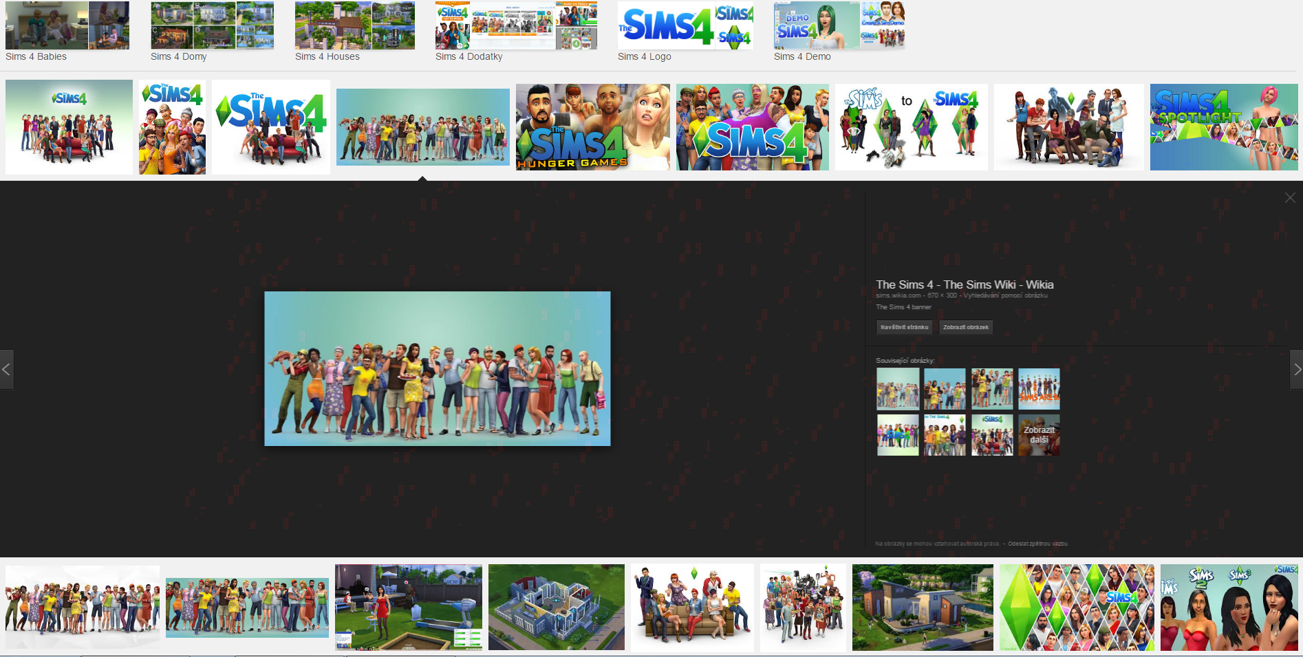

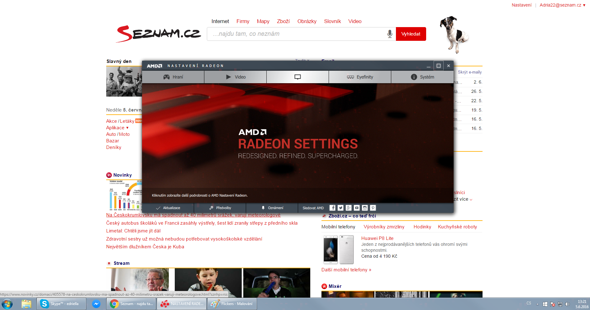

Dobrý den. Dnes se mi z ničeho nic začaly na některých místech zobrazovat červené pixely, které reagují na pohyb obrazovkou (skáčou, blikají), tedy nejsou statické. Zobrazují se pouze někde a není to přes celou obrazovku.
Například viz obrázky (v menu nastavení grafiky, v náhledu google obrázků) a u filmu v kmplayeru nebo při hraní hry. Zjistila jsem, že pokud v chromu vypnu gpu acceleration, tak se to přestane v chromu zobrazovat. Tudíž je nejspíš problém v grafice. Drivery jsem bez úspěchu aktualizovala.
Dá se to nějak vyřešit/opravit nebo je to na novou grafiku?
Grafická karta: MSI R9 270X Gaming OC 4 GB

Reklamace, vadná paměť grafické karty, tyhle MSI Gaming měly většinou 3 roky záruku.
Pokud už není v záruce, můžeš zkusit snížit takty GPU/VRAM třeba přes Afterburner.

Jo, je to VRAM, přesně tohle mi dělala i HD7870 (prakticky stejná karta)...

Snížení taktů nepomohlo. Zítra zjistím, jestli je ještě v záruce a kdyžtak ji půjdu reklamovat.
Každopádně díky, téma uzavírám.
