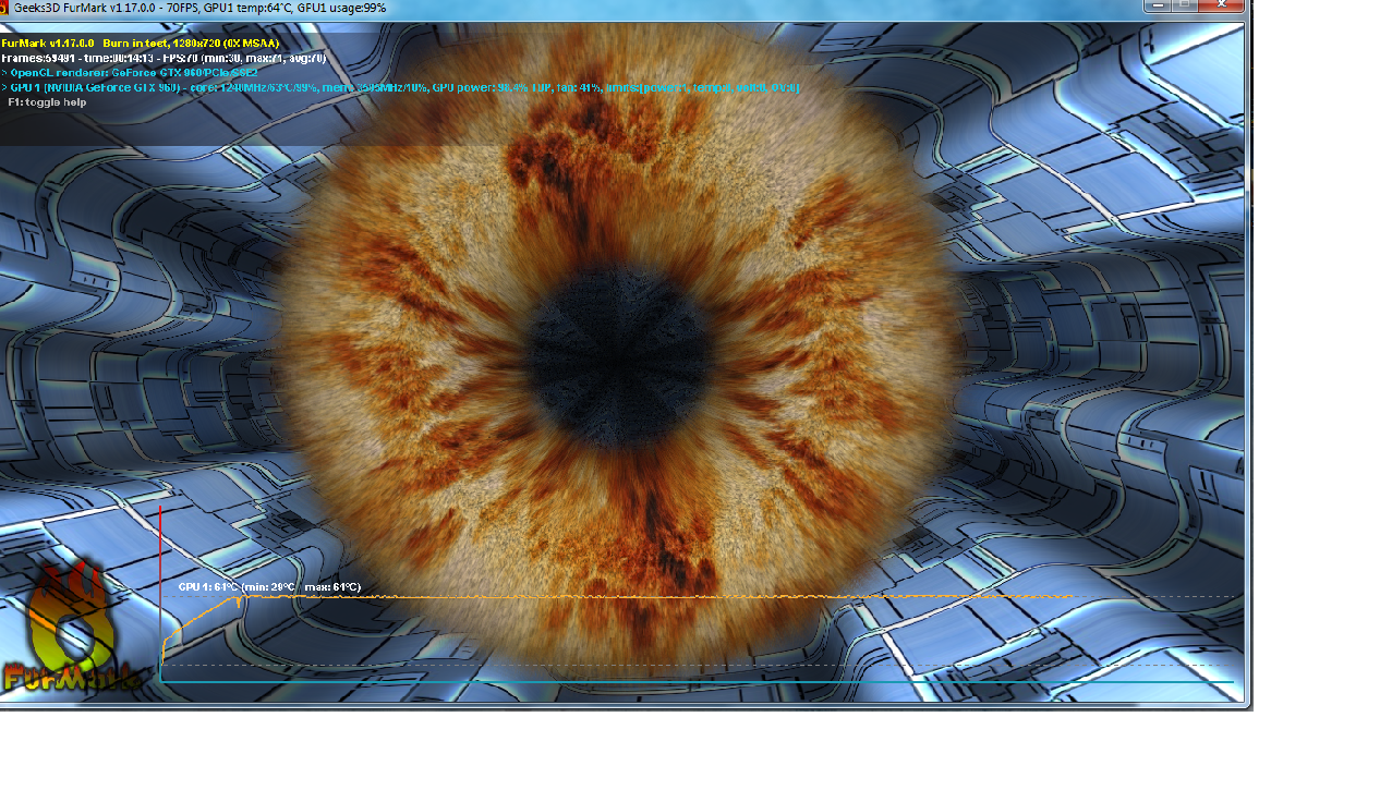

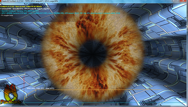

v jiných hrách to taky kleslo?
Stáhni Furmark a spusť ho aspoň na 15minut a pošli screen teplot přímo z Furmarku.

Příspěvekod jyurikyn » 06 čer 2016 16:47
ano i u jinich her
Dodatečně přidáno po 2 minutách 45 vteřinách:
all

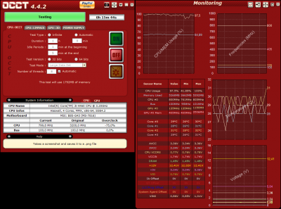

ještě OCCT, taky aspoň 15min

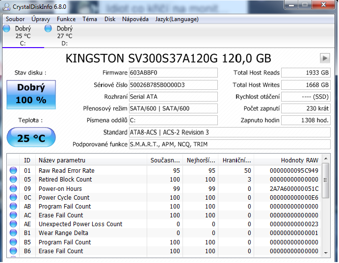

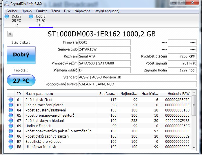

Tak mě napadlo,když už jsi zmínil ten disk,že by si sem mohl nahodit log z CDI.

Příspěvekod jyurikyn » 06 čer 2016 17:53
ta

Příspěvekod satik » 06 čer 2016 18:20
CPU ti jede jen na 800MHz, nehrál sis s něčím v biosu?
