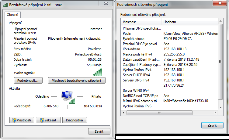

Router mám TP-LINK Wireless Router WR340G a připojení dávám v obrázku (teda doufám, že jsi myslel tohle)

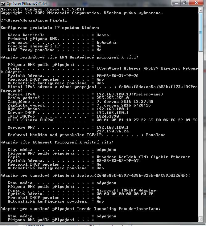

A ještě ten ipconfig
Dodatečně přidáno po 3 minutách 29 vteřinách:
Re: Wifi karta nezobrazuje sítě
Myšleno připojení k internetu (kabel, wifi, dsl atd.).
Teď na tom ipconfig je vše v pořádku. Zajímalo mě to v případě, až dojdek výpadku.

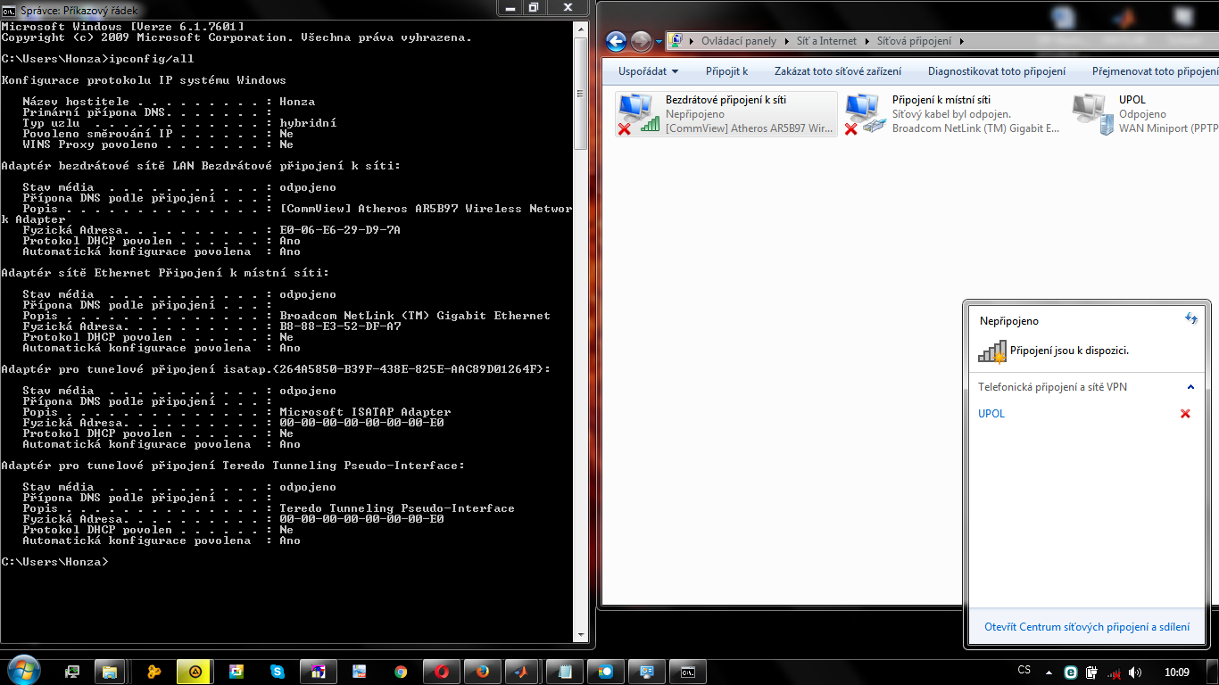

Aha:) Připojení je přes wifi (přijímač na střeše) a při výpadku vypadá ipconfig takto.
Dodatečně přidáno po 1 minutě 17 vteřinách:
Zajímavé je, že se adaptér tváří jakoby fungoval, ale ipconfig píše "odpojeno"

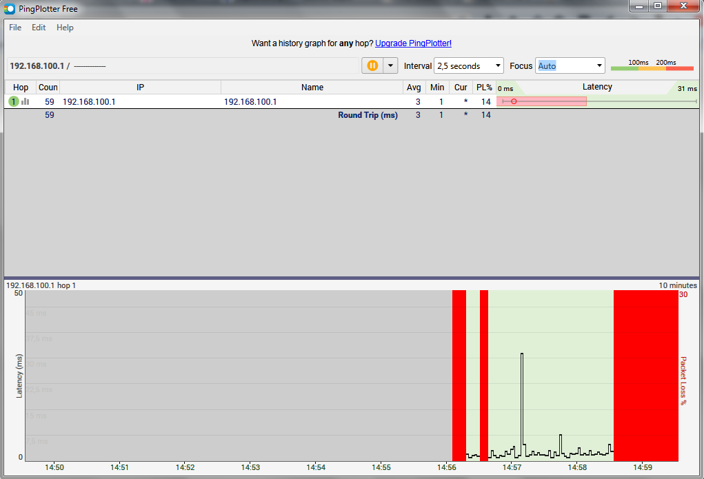

Dnes se mi stalo, že adaptér přestal fungovat úplně - ve správci zařízení > síťové adaptéry > Wireless Net. Adapter > vlastnosti byla hláška: zařízení nelze spustit. Po zakázaní a opětovném povolení zařízení problém přetrvával, po restartu počítače je vše zase v pořádku. Tak nevím, jestli to nebude spíš nějaká hardwarová záležitost a adaptér pomalu neodchází do věčných lovišť..:/
Dodatečně přidáno po 2 minutách 49 vteřinách:
Přikládám ještě ten screenshot z PingPlotteru
