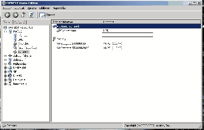

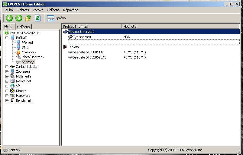

Příspěvekod Blue-Rider » 24 srp 2007 18:58
Tak jsem si stáhnul ten prográmek. Ale neukazuje mi zase teplotu grafické karty :( Ani teplotu procesoru tentokrát. Já prostě nevím vůbec proč to nmeukazuje. Pošlu ti screen. Já jsem měl catalyst 7.8 verze. Tam ta záložka byla, ale nebyxla tam opravdu ta teplota ukázána. :( Já nevím proč to tam prostě není. Už mě to sere. :D

Příspěvekod Blue-Rider » 24 srp 2007 19:01
Tady je ten screen. :D
