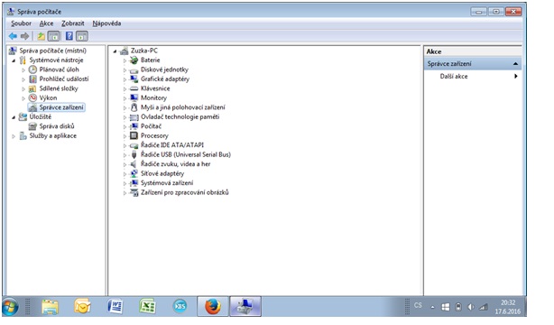

Příspěvekod anazuzz » 17 čer 2016 20:52
Dobrý den,
potřebovala bych poradit, kde lze v počítači nastavit com porty. Mam windows 7, ale ve správci zařízení se mi porty vůbec nezobrazují.
Prosím o radu, děkuji.

Re: COM PORT
Příspěvekod anazuzz » 17 čer 2016 22:37
Jo je to notebook. Potrebuji pripojit auto k pc ( kabelem USB) k programu motordiag, ale pise mi to ze mam nastavit spravny com.
Bohuzel nevim co je emulace com, nejsem moc pocitacovy odbornik.

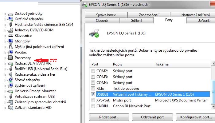

Re: Kde lze v počítači nastavit com porty?
Příspěvekod Uziv00 » 18 čer 2016 22:45
Záleží na SW toho ESB/COM převodníku. Např. má tiskárna tiskne přes virtuální port, který nikde vidět není. Připojena je přes USB/LPT.
