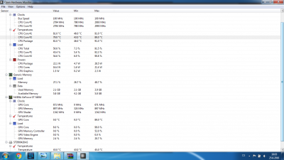

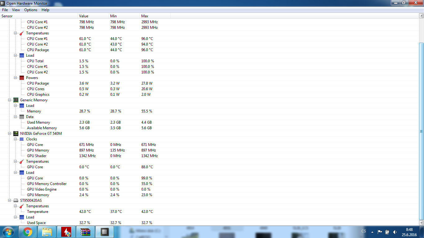

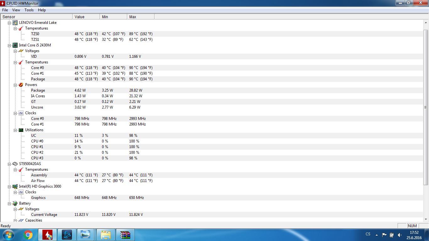

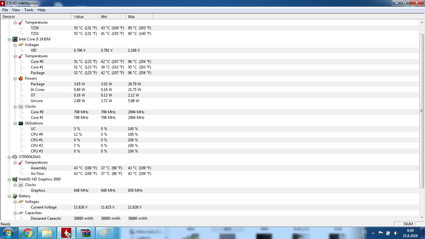

Ahoj.
Máme doma 5 let notebook Lenovo Z570. Verzi s I5-2430M a GT 540M.
Používám jej jen jednou za 14 dní, tak jsem tomu nevěnoval větší pozornost, ale notebook má prostě velké teploty. V klidu kolem 50°C na CPU s tím, že při změně taktů ta teplota skáče okamžitě, ale okamžitě z 45 na 56 °C (800 na 2 000+ MHz)
Proto jsem dnes chlazení rozebral, pročistil ventilátor a vyměnil teplovodní pastu za Gelid Extreme. Chladiče jsem čistil lihem z lékárny.
Problém je, že rozdíl po úpravě je naprosto žádný. Co teď s tím?
V příloze přidávám screeny z měření. Teploty jsem naháněl ve WoW po asi 5 minutách.

K věci, Je chladič správně usazen? Při těch teplotách okolo 96°C, jede větrák naplno?
Kimkong
Příspěvky: 177
Registrován: květen 14
Re: Teploty Notebook Lenovo
Příspěvekod Kimkong » 10 črc 2016 10:31
V klidovém stavu, když má kolem 50°C fouká, ale celkem studený.
Při 90+ °C fouká na maximum teplý vzduch a část klávesnice a okraje notebooku nad ventilátorem je celkem rozpálená.
Co se usazení týče. Chladiče jsem opucoval, nanesl hromádku pasty, nasadil chladič na přišrouboval.
Ty chladiče se dotáhnout příliš nedají, šrouby mají dorazy a přítlak dělají na CPU pružiny jenž jsou kolem šroubů. Grafika má šrouby přes dva plíšky a také zde není velký prostor pro dotáhnutí.
