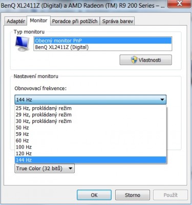

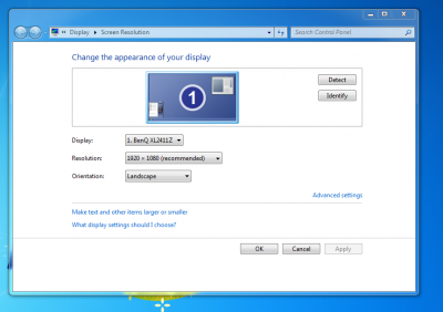

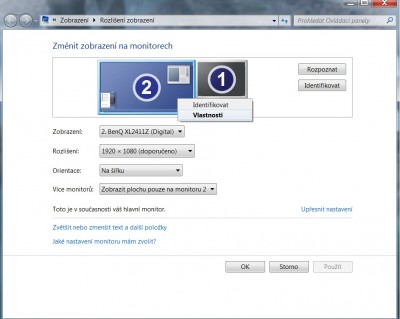

Kde se to snažíš nastavit? Máš to nějak podobně jako na obrázcích?

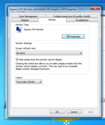

Mám to takto. Maximálne tam mám 60 fps. Nikde nemám DisplayPort koncovku. Je na tejto doske? doska ASUS Z170-A. nemôžem to nikde nájsť.

Mroz:Rozklikni to 60 herz.To,že pracuješ na integrované asi nehraje roli ne?

Problem je tam kde jsem rikal - Generic PNP Monitor. Windows zkratka nevi, ze mas monitor co podporuje 144 Hz, je treba nainstalovat ovladac k monitoru.
