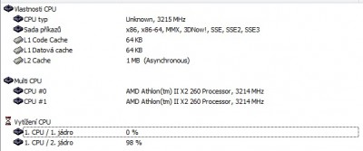

Zdravím. Potřeboval bych poradit s problémem, který se týka mého procesoru ( AMD Athlon II X2 260 ). V poslední době se mi náhle začne sekat počítač a když se podívám do procesů a výkonu procesoru, tak vidím, že procesor jede na 100% (a to mam zaplých pouze pár nenáročných souborů, max. středně náročnou hru). Stáhl jsem si EVEREST a zjistil, že mi funguje pouze 1 jádro a druhé má 0%(viz. příloha foto). Někde jsem slyšel, že za to může moct harddisk, tak jsem si koupil nový + 128GB SSD a stejně nepomohlo. V tuto chvíli nevím co mám dělat.. Selhalo mi 1 jádro a je potřeba koupit nový procesor ? Mám to nějak špatně nastavené ? Mám nějaký problém v PC a má to takové následky ?

Aktualizace BIOSu, ale kdyz to doted jelo...

Dobrý den, nebude lepší si prostě koupit nový procesor ? Mám ho už 5 let a tyto selhání se začínají dít posledním rokem. Jsem docela amatér a na nějaké opravy/aktualizace bych asi nepřišel.

koukni se do biosu jestli je tam zaškrtnuto něco jako multi core pokud není tak to zaškrtní
