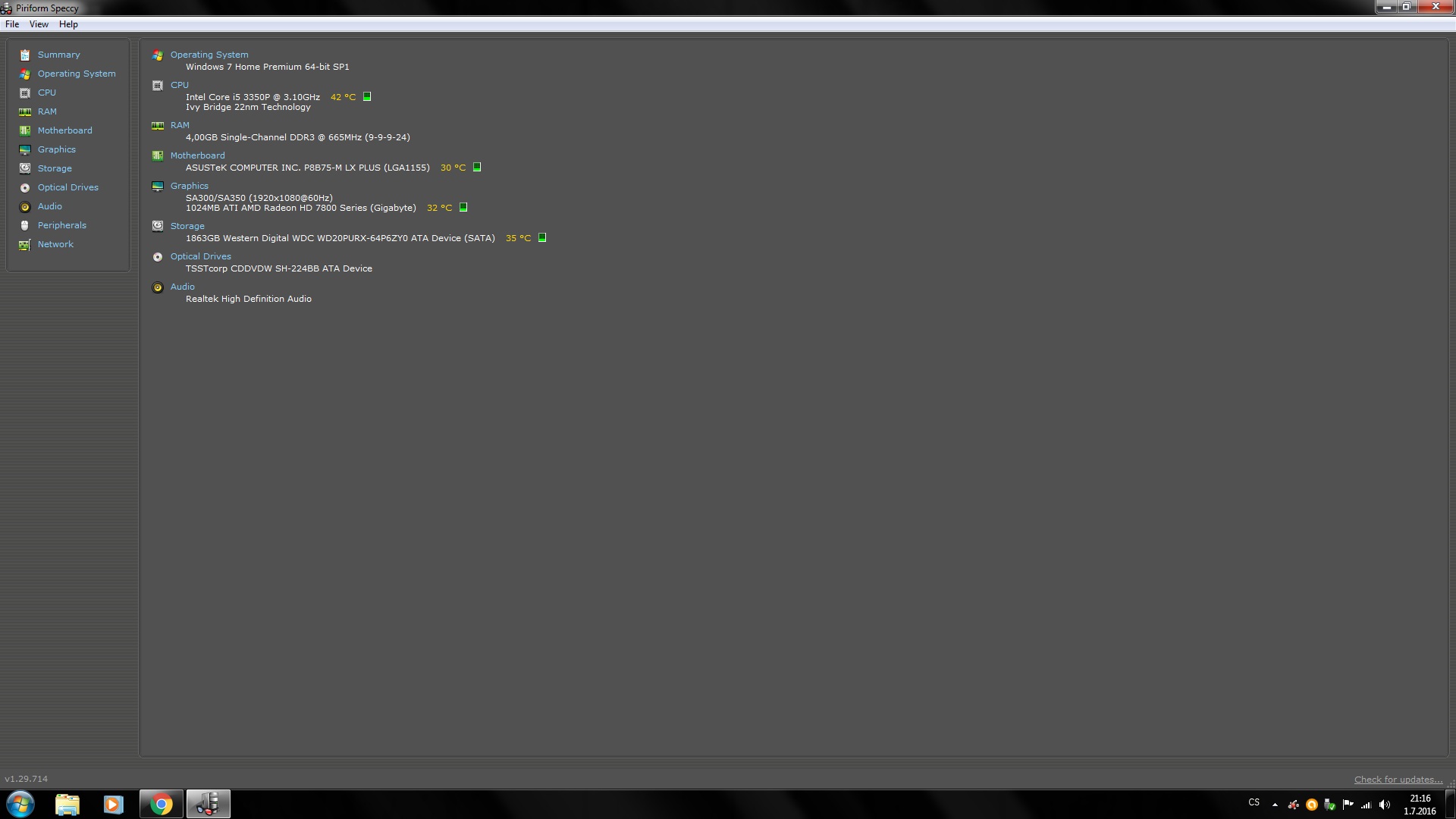

určitě bych ho hned někam nenosil. Co se přesně stane? Hraješ a najednou černá obrazovka a znovu bootují Windows? Co je to za PC (komponenty). Jaké máš teploty při zátěži?

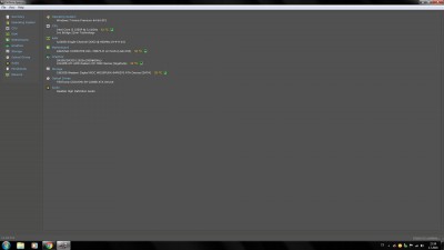

Hraju, a najednou se mi PC vypne a hned zase naskakuje, tady přikládám screen komponentů a toho co mi to vyhodí při znovuzapnutí.

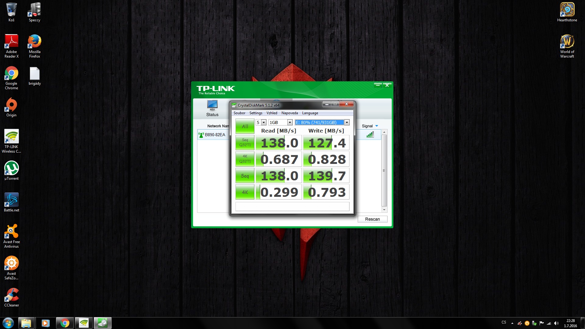

zapoj tam ten starý HDD a stáhni si http://crystalmark.info/redirect.php?product=CrystalDiskMark a dej sem do přílohy co ti ukáže stačí použít printscreen nebo výstřižky. tím si zjistí jak je na tom ten HDD.

Zde přikládám to, co mi vyhodil ten program, snad jsem to udělal dobře (Vybral jsem ten starej disk a dal ALL). Jinak jestli tuhle hlášku viděl servis nevím, ale počítal jsem s tím, že na to přijdou, když mi říkali že celý počítač otestovali a zjistila, že je chyba v HDD + jsem jim říkal, že mám podezření na zdroj.
Příspěvky: 54960
Re: Neúspěšná oprava - PC se při zátěži restartuje
Příspěvekod petr22 » 01 črc 2016 22:37

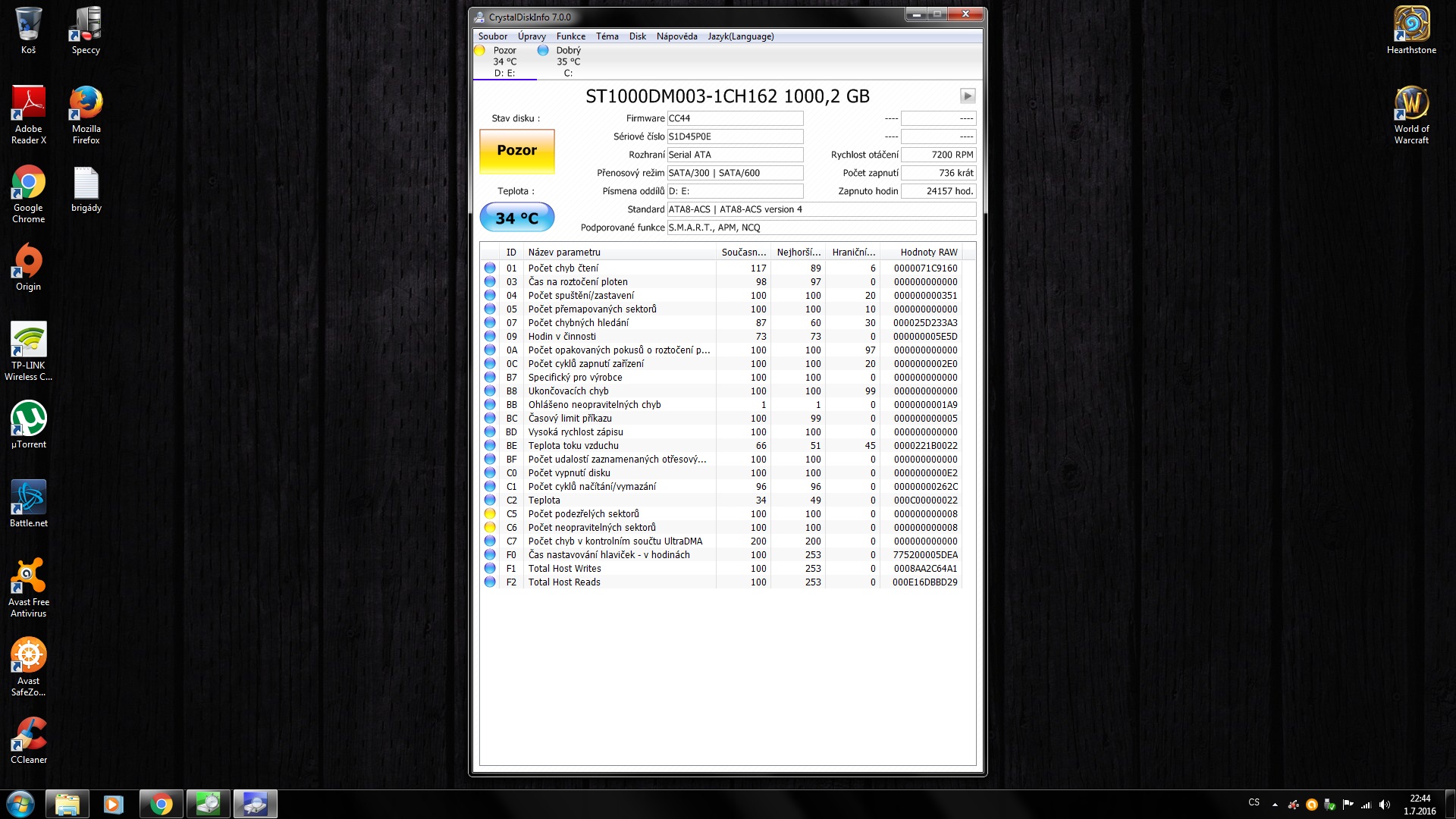

Predpokladam ze doslo k omylu: to co mas spustit je Crystal Disk Info, ne Crystal Disk Mark co testuje rychlost HDD.
Ze je vadny zdoj nevylucuje ze je vadny i HDD. Nicmene ted bylo nejlepsi nekde pujcit jiny zdroj na vyzkouseni.

Aha, omlouvám se, tady to je:
Příspěvky: 54960
Příspěvekod petr22 » 01 črc 2016 22:49
Disk sice vadny je, nicmene vadne sektory se projevuji obvykle tak ze nejde spustit Windows a nebo system na nekolik sekund vytuhne pri nejake operaci jako je rozkliknuti Pruzkumnika.
