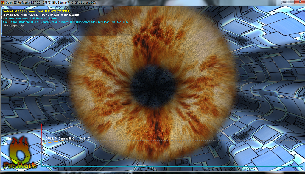

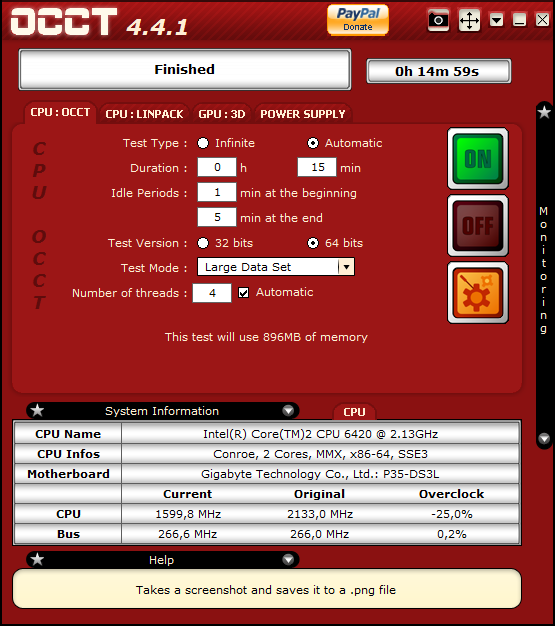

Postupně stáhni, spusť na 15 minut a pak pošli screeny z
OCCT a Furmark

Tak je to hotovo. Pokud jde o FurMark, tak už po pár minutách to vypadalo dost děsivě a radši jsem to zastavil - nevím, kolik stupňů ta grafika zvládne.

Tý grafiky se neboj, grafika při hraní běží většinu času naplno, takže při hraní má tyhle teploty běžně, 75°C ja naprosto normální teplota.
U toho OCCT potřebujeme vidět ty grafy, který jsi buďto ořízl a nebo jsi jen neměl zobrazené.
