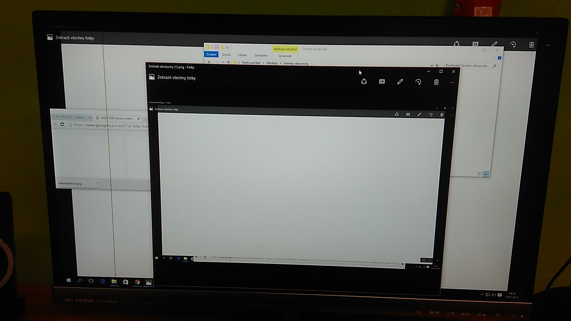

Nevěděl by někdo co stou čárou na monitoru dělá to i u jiného PC (tu čaru na to monitoru) v kabelech to není tak nemá někdo nějakou radu stalo se to prostě přes noc jen tak. když jsem to vyfotil přes print screen tak tam ta čara nebyla je možné že to je venkovní poškození ale venku nic není kable jsou v pohodě použil jsem kable a připojil k televizi a žadna čara kolik by mně tak stala oprava diky za odpověď PS: pardon za hrubky

Vyzkoušej jiný kabel, jiný vstup, jiný PC. Pokud to setrvá, je možné, že odešly pixely, nebo nejsou napájeny.

Díky vyskouším kabel , jíny vstup je to furt stejne jíny PC sem taky skoušel

jíny kabel nepomůže ten kabel sem vzal a napojil na jiny monitor a jiný PC a čára nebyla, takže jak bych mohl vyřešit ty pixely, nebo že nejsou napajený, a ještě ode dneška ta čára přeblikavá mezi zelenou a černou

Udělej screenshot obrazovky, pokud ta čára bude i na screenshotu, je to vada grafiky, pokud nebude, tak je chyba až za výstupem v grafiky, tedy kabel, nebo monitor...

"když jsem to vyfotil přes print screen tak tam ta čara nebyla" - jen pro informaci...

Tak je to potom jasné... A pokud nepomohl ani jiný kabel, tak je bohužel monitor na vyhození/reklamaci, pokud je v záruce...

dneska ta čára zmizela když sem šel na oběd :D
