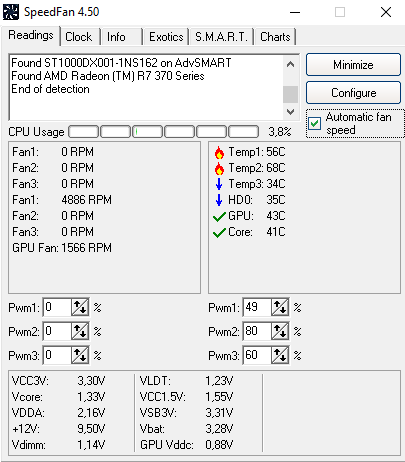

Zdravím, mám problém s přehříváním temp jejich teplota +- 55 - 70°C a u hraní her se i občas restartuje jedná se od rok starý pc.
Díky za rady.

Budeš sem muset hodit co máš za sestavu, jaké chladič na cpu a jak to vůbec máš odvětrané. Prostě to otevri a podívej se kolik máš prachu a zbavit se ho. Klidně sem hod fotku.
Co těch 5000rpm, to musí bít jak startující jumbojet. Bych to vyměnil za chladič za cca 500 a na nej 12cm větrák. Pak bych dozadu case obsadil větráky.
Hmm skus jiné soft, temp 12 nám nic neříká. Případně skus ooct, jen to tím nespal, podle nárůstu teploty poznáš co to je. Nej by bylo si příště sáhnout a poznáš hned.
Tohle je buď špatně větrání skříně nebo prach, dřív oboje dohromady.

Jednak ty teploty nejsou vůbec katastrofické a jednak by bylo v první řadě vhodné zjistit, k čemu ty teploty Temp 1/2 patří. Zrovna tak zatím nikdo neví, k čemu patří rychlost Fan1, třeba tam ten větrák vůbec není (vlastní zkušenost).

Vzhledem ke konfiguraci PC znovu opakuji: Ty teploty nejsou vůbec katastrofické, naopak naprosto normální a tudíž bych příčinu restartů hledal i někde jinde (třeba ten zdroj. Není 450W trochu málo při maximálním zatížení??).

Teploty ceho?
To, ze CPU a GPU ma 50 stupnu neznamena, ze regulatory na zakladni desce nemohou mit 110 stupnu, navic kdyz jejich chladic stoji za starou backoru jako na tehle zakladni desce.

petr22: Neříkám, že nemáš kus pravdy, ale zbytečně mu motáš hlavu. Ty regulátory přežijí daleko vyšší teploty, než je 110°C.

Vzhledem k tomu, zejsem videl nekolik FX-8350 jak s podobnou deskou vytuhla do par desitek sekund pri zatizeni procesoru tak bych to zase nepodcenoval.
Stacil jeden mrnavy ventilatorek na chladic reglatoru a problem zmizel.
Regulatory mozna vydrzi 110 stupnu, ale bezolovnaty cin kterym jsou pripajene zcela urcite ne.

Jó, to je jiná. S tím "cínem" bez výhrad souhlasím.
Hlavně, aby si lokofit z naší debaty vybral to podstatné - zdroj, popřípadě dochlazení regulátorů.

Zdroj: Něco od Seasonicu, cca 600-700W, v klasifikaci minimálně "bronze 80".
Chlazení regulátorů libovolné podle vhodnosti mechanického přizpůsobení - připevnění.
