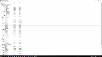

Ahoj,
nedávno jsem si všiml, že se mi celkem solidně přehřívá procesor a určitě bych to měl, co nejdřív vyřešit, protože mu to asi nedělá úplně dobře...
Jde o to, že procesor topí na 102°C +/- i když je úplně bez zátěže. Řekněme, že nechám PC vypnutý třeba 6 hodin, pak zapnu a procesor se během 10-15 minut rozehřeje na 100°C. Pasta byla měněná před 3 měsíci a chladič je kompletně vyčištěný a běží na 2400-2600RPM, což vždycky stačilo, aby procesor uchladil na nějakých 50°C určitě.
Open Hardware Monitor log:
+- Intel Core i5-3350P (/intelcpu/0)
| +- Bus Speed : 99.7733 99.764 99.7827 (/intelcpu/0/clock/0)
| +- CPU Core #1 : 2095.24 1097.51 3093.25 (/intelcpu/0/clock/1)
| +- CPU Core #2 : 2095.24 1097.51 3093.25 (/intelcpu/0/clock/2)
| +- CPU Core #3 : 2095.24 997.733 3093.25 (/intelcpu/0/clock/3)
| +- CPU Core #4 : 2095.24 997.733 3093.25 (/intelcpu/0/clock/4)
| +- CPU Core #1 : 103 95 105 (/intelcpu/0/temperature/0)
| +- CPU Core #2 : 102 95 105 (/intelcpu/0/temperature/1)
| +- CPU Core #3 : 105 99 105 (/intelcpu/0/temperature/2)
| +- CPU Core #4 : 103 96 105 (/intelcpu/0/temperature/3)
| +- CPU Package : 105 99 105 (/intelcpu/0/temperature/4)
| +- CPU Total : 12.1094 0.78125 100 (/intelcpu/0/load/0)
| +- CPU Core #1 : 10.9375 0 100 (/intelcpu/0/load/1)
| +- CPU Core #2 : 14.0625 0 100 (/intelcpu/0/load/2)
| +- CPU Core #3 : 10.9375 0 100 (/intelcpu/0/load/3)
| +- CPU Core #4 : 12.5 0 100 (/intelcpu/0/load/4)
| +- CPU Package : 19.0733 1.36591 26.3128 (/intelcpu/0/power/0)
| +- CPU Cores : 13.1588 0.946509 20.2904 (/intelcpu/0/power/1)
| +- CPU Graphics : 0 0 0 (/intelcpu/0/power/2)
Naposledy upravil(a) strangereu dne 01 srp 2016 17:16, celkem upraveno 1 x.

A co více info? Jaký máš chladič, jaký airflow, nevytěžuje ve správci něco CPU, děje se to jen po tom probuzení? V zátěži je jaká teplota?
A pro příště stačí screen z HW monitoru, je to přehlednější :-)

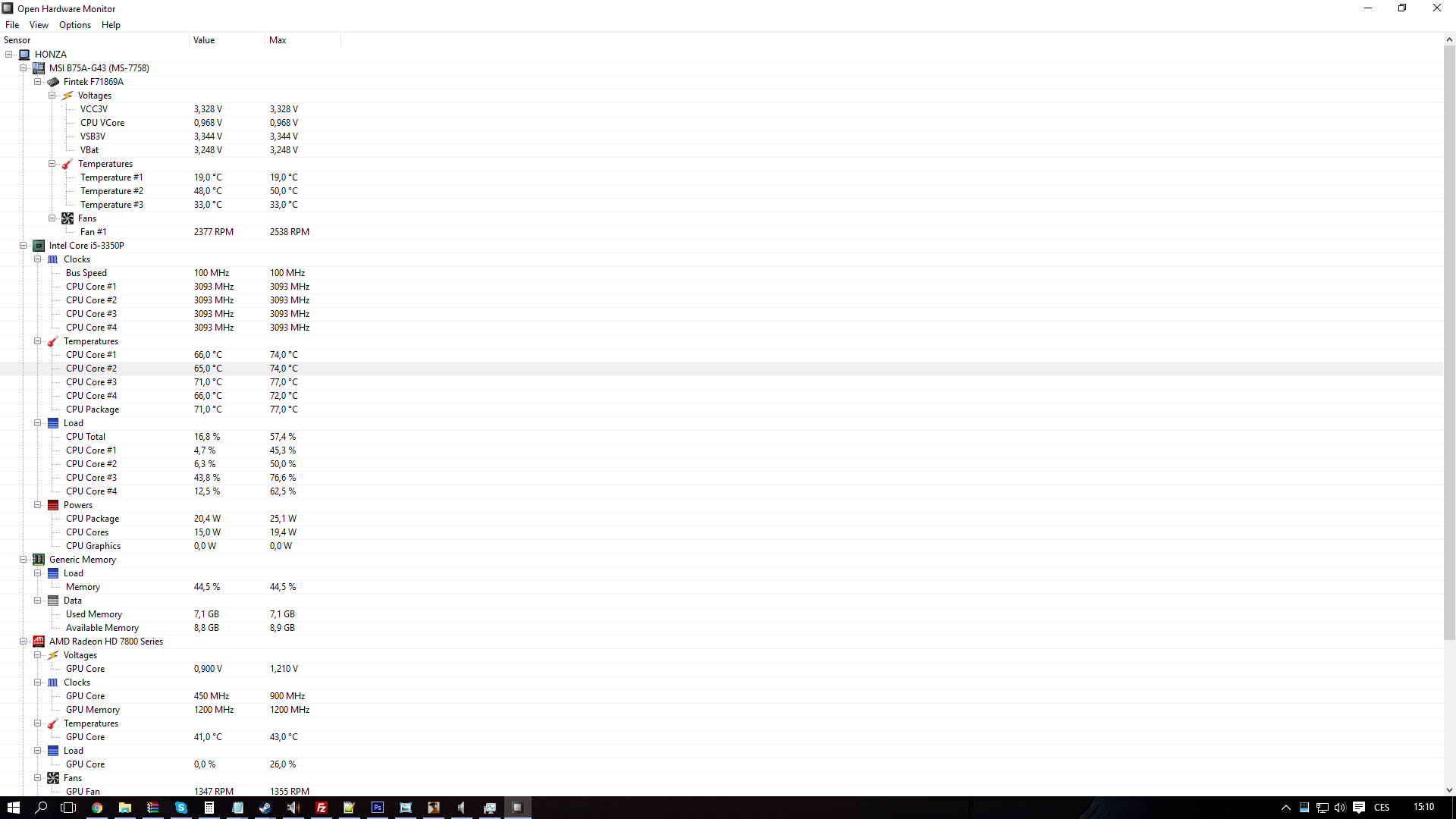

Andrew98 píše:Vsadil bych se, že máš špatně nasazený chladič. Zkus ho sundat, přepastovat a znova nasadit.
Sundal jsem, zkontroloval všechno, přepastoval a znovu nasadil, nyní se teploty drží na 65-70°C při zátěži na 40% (Běží GTA:SA + Photoshop CS6 a maličkosti jako chrome, skype a tak...)
Takže pravděpodobně opravdu špatně nasazené, jinak chladič to je ten základní co přišel s 3350P.

To se mi zdá nějak moc, já mám na té své i5-3350p taky klasiku BOX, teď mi ti běží nějaké matematicko-fyzikální výpočty, do toho youtube, CPU vytížení líce mezi cca 40-100% (v průměru tak okolo 60%) a max teplota se drží na 50°C. Když k tomu spustím Fritz Chess Benchmark, tak po třech průchodech je maximální teploty 59°C. Když se dostanu s CPU nad 65°C, tak to znamená, že mám v pokoji přes 35°C a že ten CPU zatěžuji dlouhodobě náročnou úlohou, ale většinu času se drží níže. Tedy tvojich 65-70°C při 40% vytížení je opravdu hodně (a ne, nemám chladič na 100%, většinou do 1500PRM).
viewtopic.php?f=94&t=106110&hilit=3Dmark#p806842 viz. hned první spoiler je můj včetně teplot.
