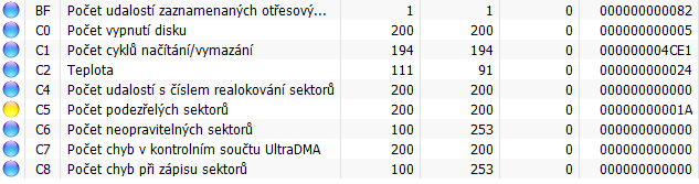

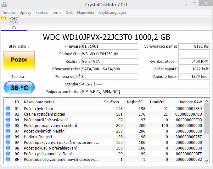

Zdravím, notebook se začal poslední dobou chovat divně. 100% vytížení disku v nečinnosti, potom občas naprosté vypadení displaye (jako by byl rozbitý, viz screen), totální zasekanost.
Pustil jsem CrystalDiskInfo a tohle je výsledek

Chtěl jsem se jen ujistit, jestli chápu správně, že pravděpodobně odchází disk (ovladače jsem reinstaloval, problém přetrvává, scan ESETem také proběhl bez problémů) a NTB bude muset na reklamačku, je to tak?

Záloha dat a pak zkusit reklamaci.

Reklamace a priste s notebookem za chodu nebouchat, viz zaznamy z cidla otresu.
