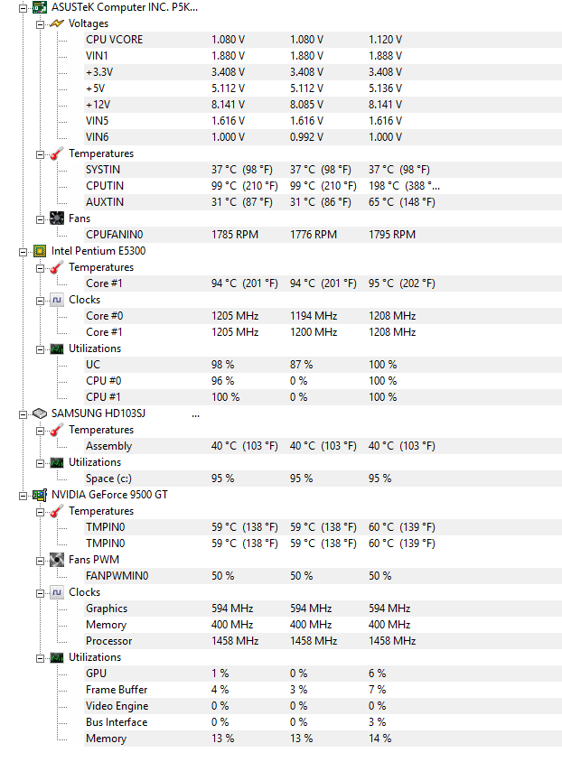

No abych byl upřímný teď se sám proklínám a říkám si .. proč já vůl nevyměnil jen tu vypalovačku
tady ty teploty
https://i.gyazo.com/0b85ee21183381cfd5b17bed3182c635.png
tady ty teploty
Re: Po čištění pc od prachu CS:Go nehratelné.
On se neprehriva jenom procesor, ale kompletne cely pocitac - disk nema mit 40 stupnu ale minimalne o 10 stupnu mene.
V prvni rade bych zkontroloval uchyceni chladice na CPU, protoze tam bude prvni problem.
Druhy problem bude nedostatecne vetrani cele skrine.

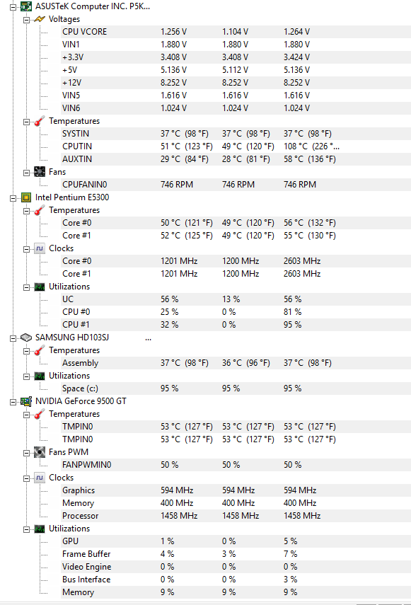

Pokud mas na procesoru box chladic tak ten drzi na plastovych zacvakach, na ktere staci jen zle se podivat aby se trochu uvolnily a uz chladic nechladi jak ma.
Jo .. Takový chladič mám .. zespoda základní desky ten chladič drží takové ty plastové paccičky co se snadno ohnou .. zvrchu se chladič připevní posunutím těch plastů do strany .. no nic .. můžu jít zkusit tedy pořádně upevnit chladič.
Dodatečně přidáno po 53 minutách 47 vteřinách:
Tak mám upevněnej chladič jak nejvíce to šlo .. a nevím jestli je to možné, ale pocitově to naběhlo rychleji
Zkusím ještě nějak ten procesor zatížit a spustit třeba právě to csgo ..
EDIT: Tak ve hře to šlape .. občas sem tam škub, ale hratelné to je ! :)
teploty po zátěži https://i.gyazo.com/fdcd9c0e126ae58c5dd4abe175b5807e.png
Když tedy je alespoň tohle vyřešené .. mohl bych se zeptat jak předejít tomu možnému přehřívání celému PC ? .. Tedy konkrétně narážím na to jestli by se dalo něco vymyslet s tím stolem .. Jestli by PC mohl být mimo stůl a jestli by to akorát nezhoršilo jeho pozdější možné zaprášení
btw. Děkuju za tip s chladičem .. opravdu to pomohlo
