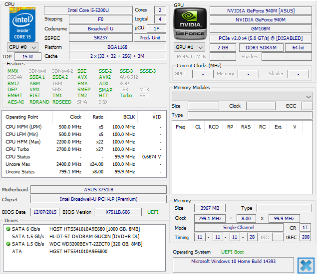

u notebooku ASUS X751LB-TY013H mám celkově velký problém s FPS. CS:GO v menu na nejnižší detaily s vypnutým vyhlazováním, FXAA, apod to jede na 30-60 FPS. Při zkoušce H1Z1 je to úplně nehratelné. Ve všech hrách to nejede přes NVIDII.
V ovládacím panelu NVIDIA je nastaven vysokovýkonný procesor NVIDIA, ale tomu nijak nepomáhá a nemá na to žádný vliv.
Konfigurace: viz. příloha
Děkuji za vaše všechny návrhy, co s tím.

NTB mám 1 den, dnes v noci jsem schválně nastahoval 3 tituly a ráno jsem to vyzkoušel a FPS dropy. Tak mi bratr updatnul Bios a pak mi nainstaloval ovladače od výrobce a furt to pokračuje. :)

Ona GT940m není nějak extra výkonná, zkus ještě nějaký benchmark, nebo hru a uvidíš...
