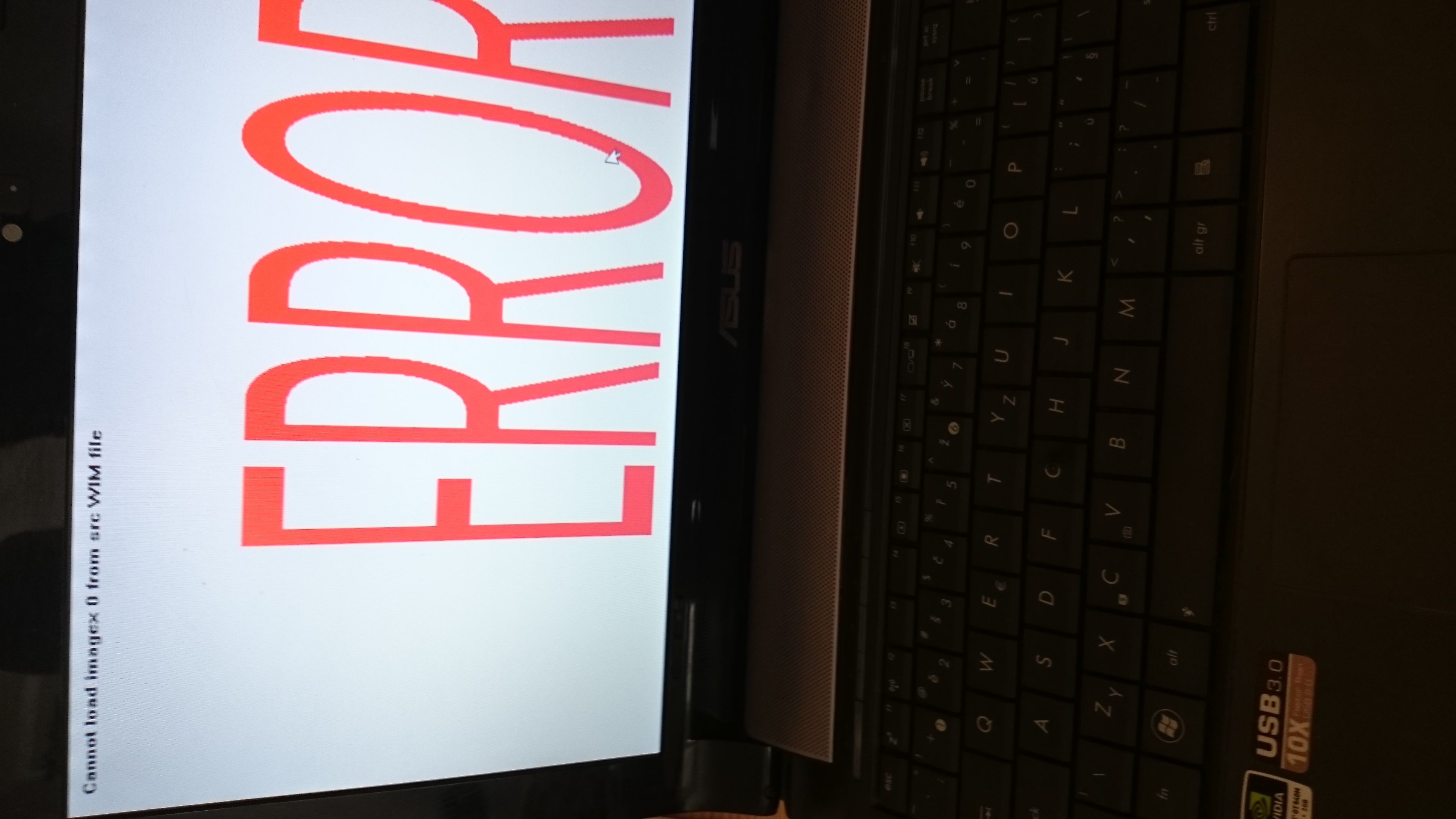

Příspěvekod zuky06 » 21 srp 2016 16:20
Pomooc :( co s tím?

..od podpory ASUSu jsem dostal link na stažení recovery DVD.. stáhl jsem si to co potřebuji, vytvořil obraz na DVD.. Potom jsem dal do NB nový ssd disk, zapl počítač, najel do boot menu, kde jsem vybral ať to bootuje z DVD..vše v poho.. naskočilo na monitoru Windows files are downloadin nebo něco takového..pak se spustila instalačka.. dal jsem - obnovit na celý disk a pak jen dal dokončit.. začala probíhat instalace a po pár sekundách se objevil ten error :/
čístej windows bych rád, ale to si musím koupit nové ne? Nebo se dají někde sehnat?

Příspěvekod socirel » 21 srp 2016 18:34
Před bootovaním se ti ten ssd disk zobrazí ?
Ten recovery si asi vypaloval na cd, nebo nahrával na flashku, je možné že se to špatně nahrálo, zkus to znova, nebo ještě kontaktuj podporu výrobce.
Jestli máš licenční klíč tak můžeš stáhnou originál iso ze stránek microsoftu (nebo dalších xy neoficiálních zdrojů), jestli nemáš můžeš zakoupit za 300 na aukru licenci na W7.
