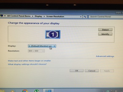

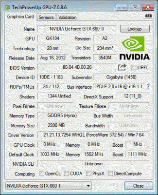

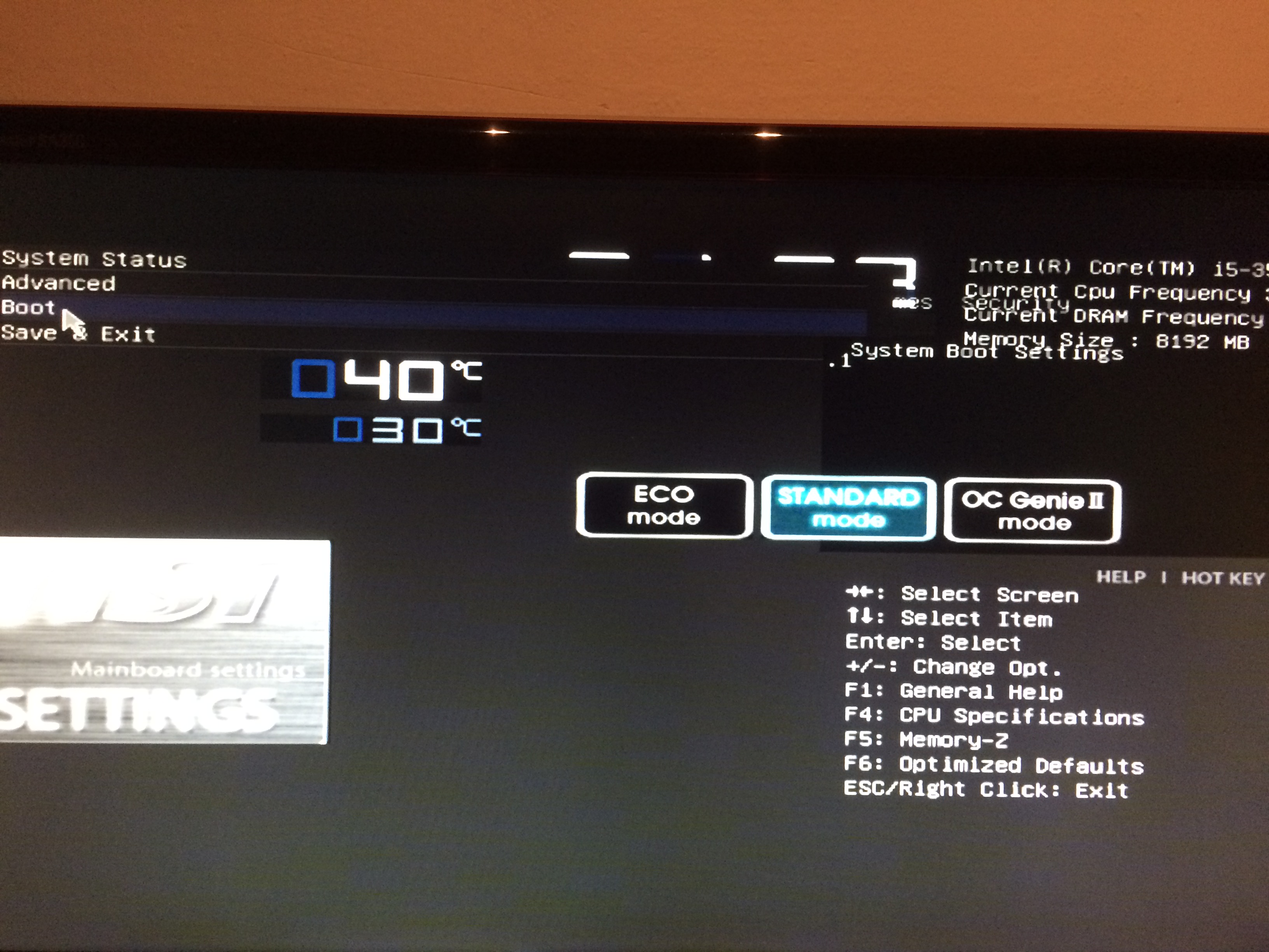

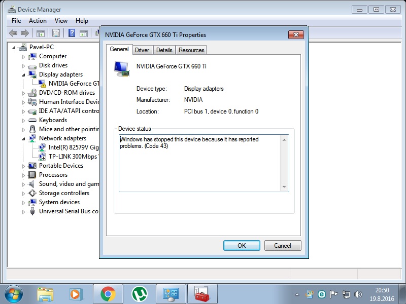

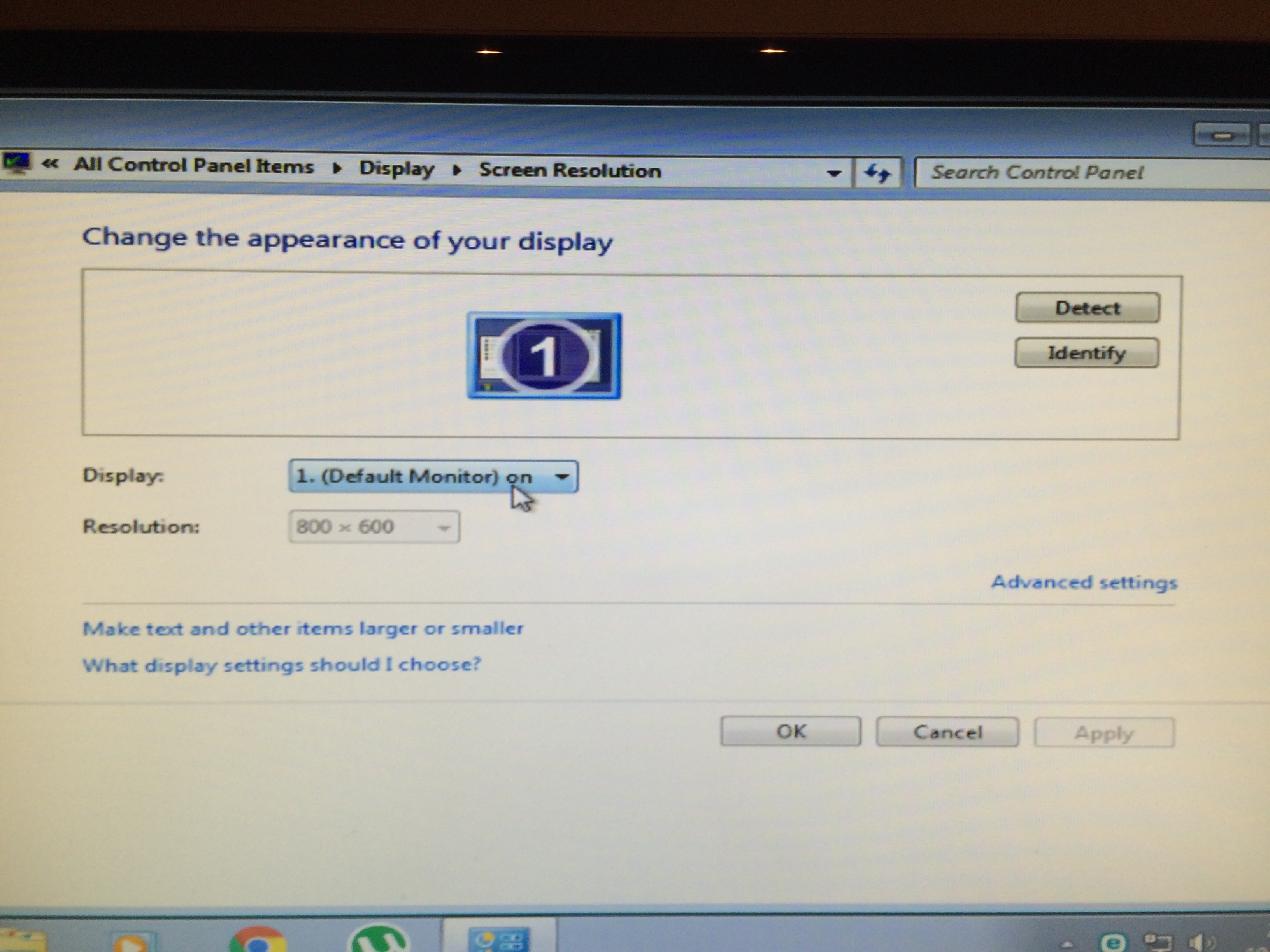

Zdravím nevím čím to může být, ale zničeho nic se mi restartoval komp a od té doby mi nejde změnit rozlišení. Ovladače grafiky jsem mam nejnovější. Dávám sem pár obrázků ať máte trochu představu co to dělá. Předem díky.
Re: Nelze změnit rozlišení
Pozri sa do Správca zariadení, či tam máš, správne zobrazený svoj monitor.
Asi jsem našel příčinu. Na netu radí aktualizovat ovladače. To jsem udělal už několikrát, tak možná mi odešla grafika.
Môžeš skúsiť iGPU.
Na integrované to jede bez problému. Můžu si měnit rozlišení jak se mi zlíbí.
Pomocí správce zařízení grafiku odinstaluj a zaškrtni přitom "odinstlovat software...". Pak zkus nainstalovat ovladače.
Skusil bych live distribuci linuxu, jestli pujde prepnout do grafickeho rezimu.
V pripade ze ne se obavam ze grafika pri tom jak se restartoval pocitac udelala papa.
Adys301 píše:Pomocí správce zařízení grafiku odinstaluj a zaškrtni přitom "odinstlovat software...". Pak zkus nainstalovat ovladače.
Přesně tohle jsem udělal. Prostě jsem to přepnul v biosu na integrovanou a rozlišení je zas OK, když to přepnu zpět na dedikovanou tak je to opět v hajzlu. Tudíž dle mého asi opravdu odešla a já si tak aspoň nemusím hledat důvod abych si mohl pořídit novou
