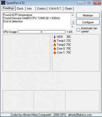

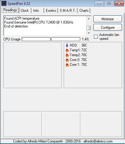

A ty teploty jsou v zátěži? Dej sem screen z HWmonitoru.

Re: Procesor se nadměrně zahřívá - co s tím?
Tak znovu...
Díky.
Martab píše:A ty teploty jsou v zátěži? Dej sem screen z HWmonitoru.
Díky.

Ty teploty jsou na starší notebooky docela normální, i na čerstvě vyčištěné... Mámin starší Siemens s Intel T2400 má 75°C stupňů v klidu a 100°C+ v zátěži (film, word, excel)

Teploty 72°C v klidu a 100°C+ v zátěži nejsou rozhodně normální ani u starého notebooku. Ale pokud se nedozvíme konkrétní informace, na které už jsme se minimálně já ptal 2x, tak těžko radit...
