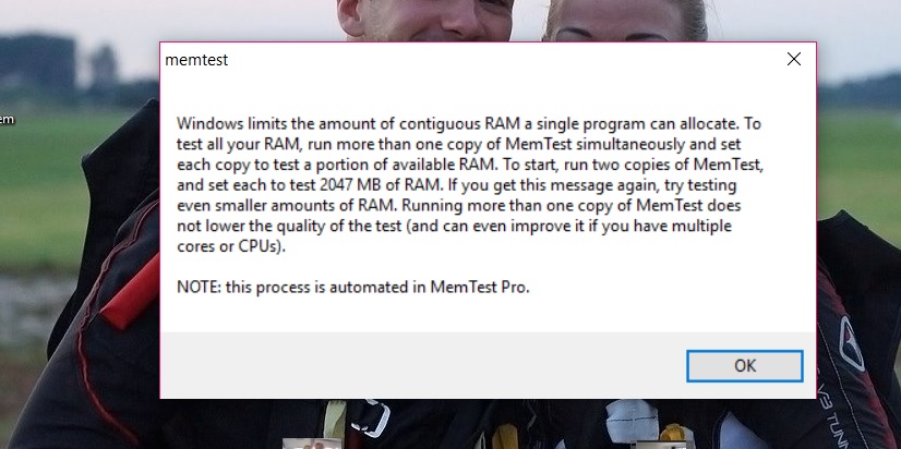

Přikaždém zapnutí nebo restartu počítače (ne při režimu spánku) mi obrazovka problikne, přehází se všechny ikony a vyskočí okno viz fotka..
Co s tím?

To znamená, žePC má stále problém s některou s komponent. Doporučuji otestovat RAm programem Mem test a to 2 -3 x celý test. Pokud bude zjištěna chyba je třeba chybnou RAM vyjmout z PC. Je neopravitelná. GK bohužel jde otestovat jen dočasnou výměnou za jinou. Doporučuji o test disku s OS programem Crystal diskInfo a výsledek sem vložit do přílohy k posouzení. Ještě dotaz neinstaloval jsi do PC nějakou kartu, např. zvukovou, nebo měnil GK či něco podobného, třeba TV karu?

mem test nejde spustit
