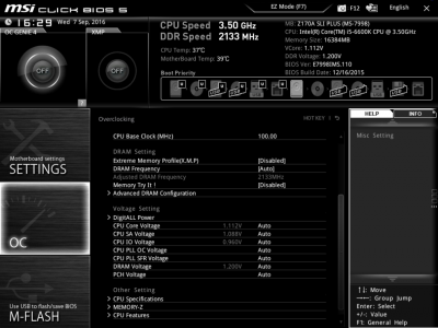

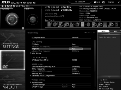

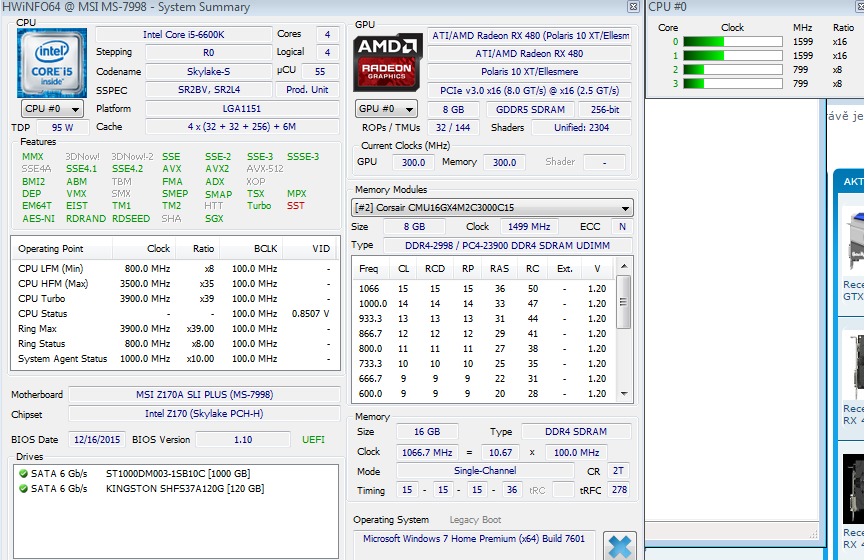

Ahoj, zkoušel jsem v biosu taktovat, pouze zvedání frekvence uložil jsem pc se asi 5x restartoval a bylo to nestabilní tak jsem to vrátil z5 zapnul oc genn.4 pc se zase několikrát restartoval a zase nestabilní tak jsem to vrátil všechno do normálu, počítač se restartoval jen jednou (normálně). Zapnul jsem hwinfo a jednotlivá jádra skáčou jak nevím co. A taky se stalo to že když píšu nebo třeba držím Backspace jako by problikává monitor.
Dodatečně přidáno po 5 minutách 49 vteřinách:

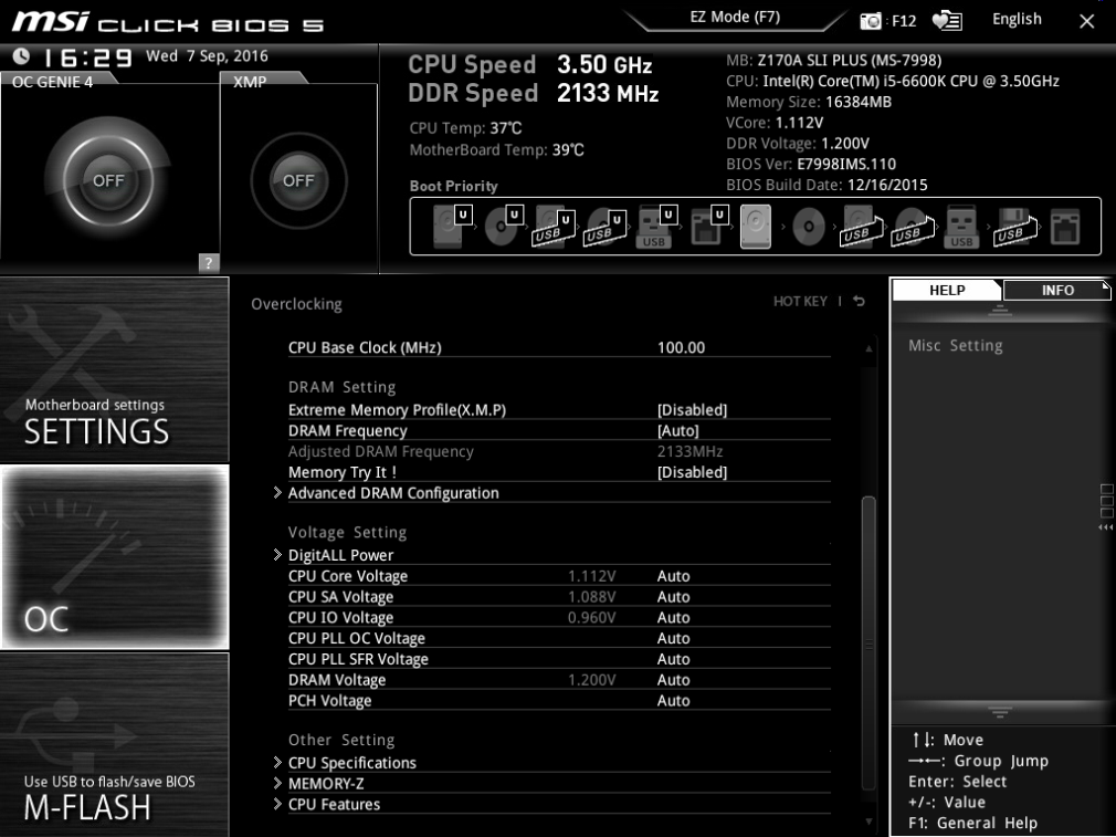

Tady ss z biosu, nemůže mi někdo poradit co mám kam napsat aby to fungovalo na stabilních dejme tomu 4ghz aspoň

Jaké jsou hodnoty pro stabilní taktování ti nikdo neřekne, ty jsou unikátní pro každý cpu. Dej bios do defaultu a bude to stabilní.:-D Na internetu je asi milion návodů a video návodů jak taktovat dokonce je doba tak daleko, že jsou i v češtině a pro biosy téměř všech desek. Já bych začal s tím, že bych se zbavil softwaru OC genie a všech hodnot v něm uložených, dal bios do defaultu, zjistil si maximální bezpečné napětí pro dlouhodobý provoz tvého CPU. Pak bych si stáhnul nějaký bench software, který mi vytíží maximálně cpu a podíval bych se jaký odběr cpu má při defaultním nastavení v biosu. Od toho bych se odrazil a pakliže tahle hodnota nepřekračuje maximální bezpečné napětí, zadal bych ji v biosu(nebo tedy uefi) na pevno nebo jako stropní a zkusil bych zvednout násobičem takt o 100Mhz. Nabootoval bych do win a znovu spustil benchmark, tentokrát bych se vedle cpu zaměřil i na bench pamětí. Pakliže bude vše v pořádku, zase v biosu zvednu takt o 100Mhz a tak pořád dokola. Ve chvíli, kdy systém nanabootuje nebo dojde k chybě během benchmarku, můžeš zkusit tak stabilizovat drobným zvýšením napětí. Tohle je asi nejjednodušší způsob. Těch hodnot k nastavení je tam pochopitelně víc, ale v tvém případě bych se držel těhle. Samozřejmě je nutné během benchmarku sledovat teploty a pakliže budou moc vysoké, musíš snížit takt nebo koupit lepší chladič.
