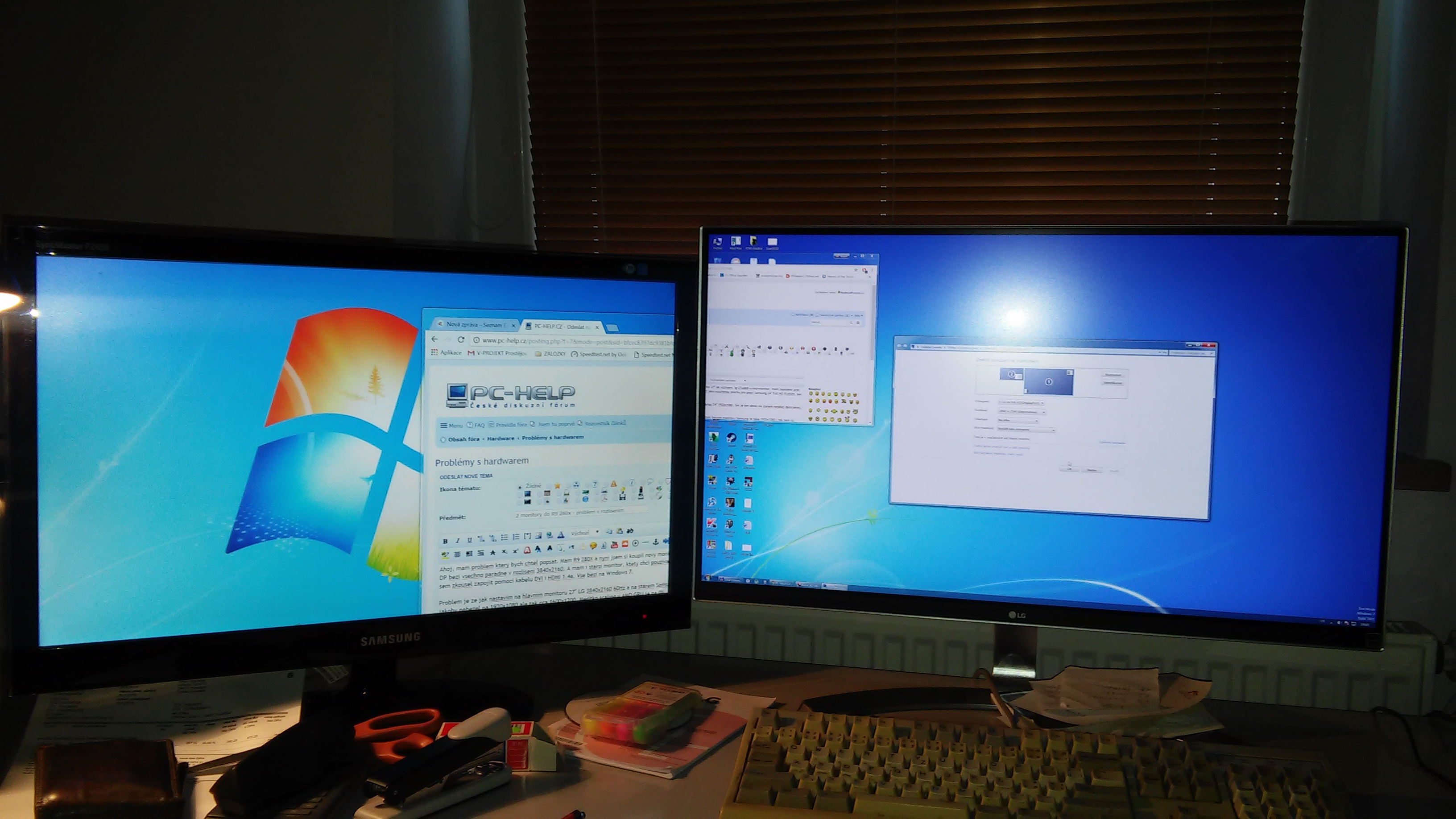

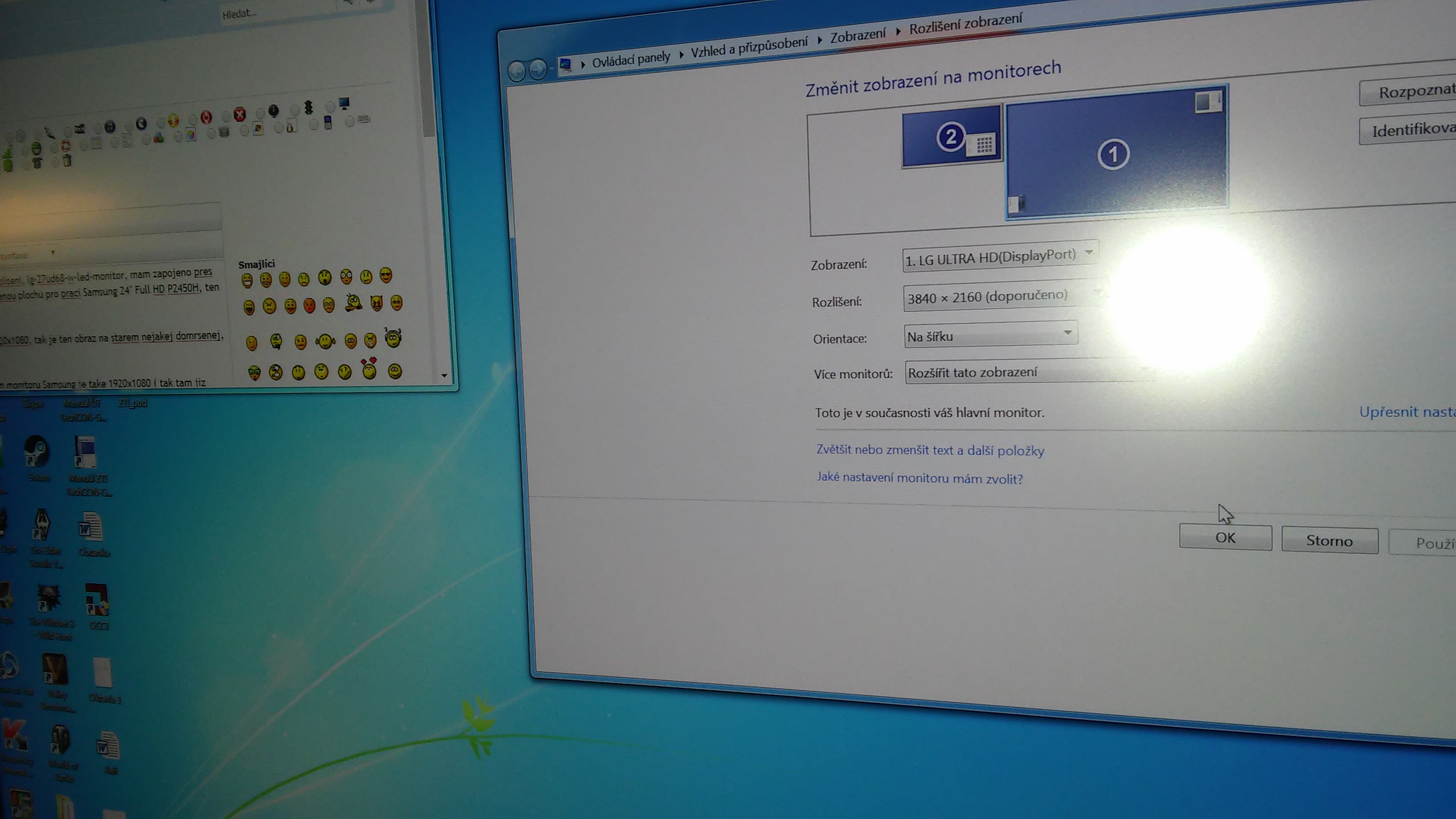

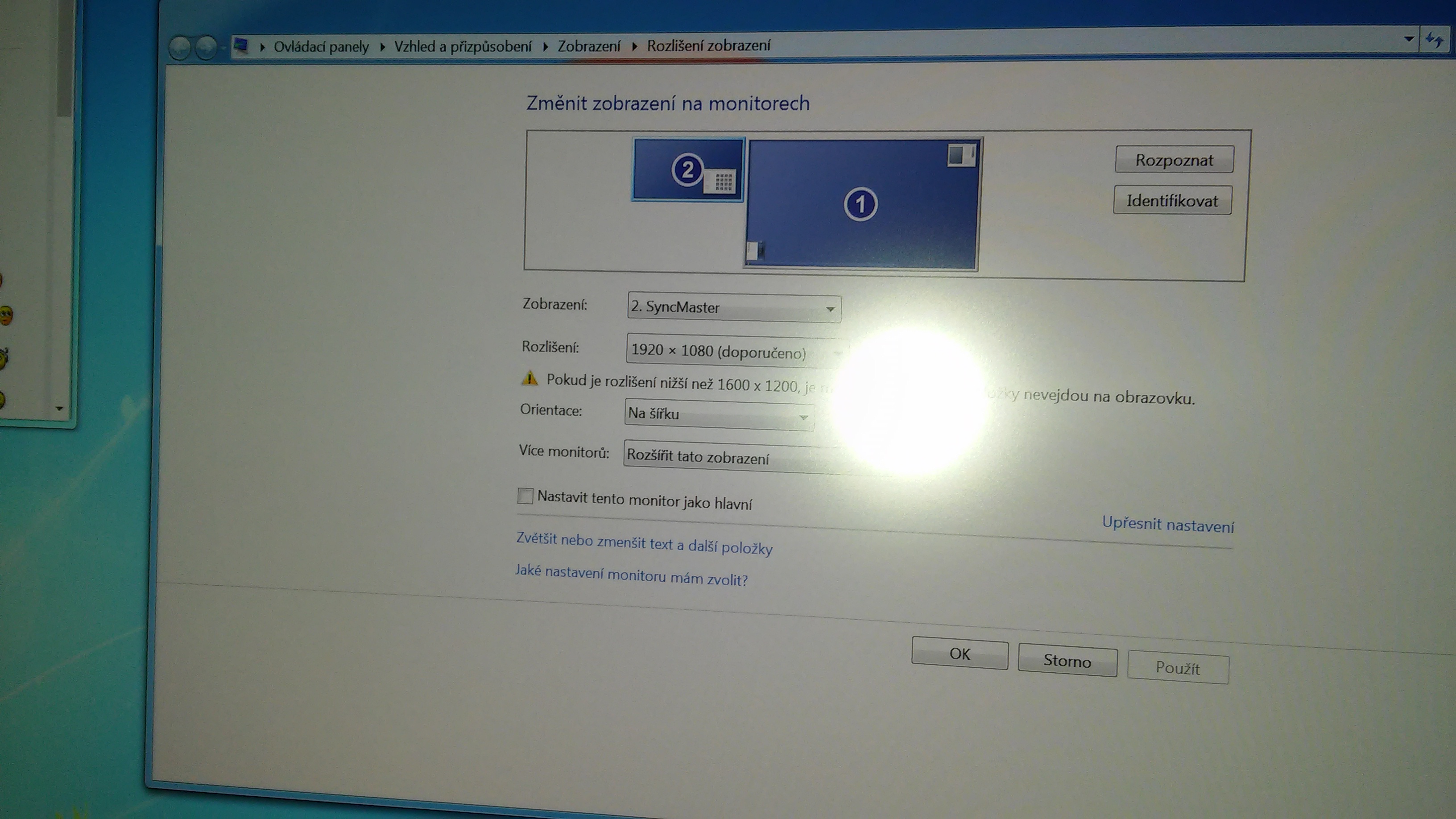

Ahoj, mam problem ktery bych chtel popsat. Mam R9 280X a nyni jsem si koupil novy monitor 27" 4K rozliseni, lg-27ud68-w-led-monitor, mam zapojeno pres DP bezi vsechno paradne v rozliseni 3840x2160. A mam i starsi monitor, ktety chci pouzivat jako rozsirenou plochu pro praci Samsung 24" Full HD P2450H, ten sem zkousel zapojit pomoci kabelu DVI i HDMI 1.4a. Vse bezi na Windows 7.

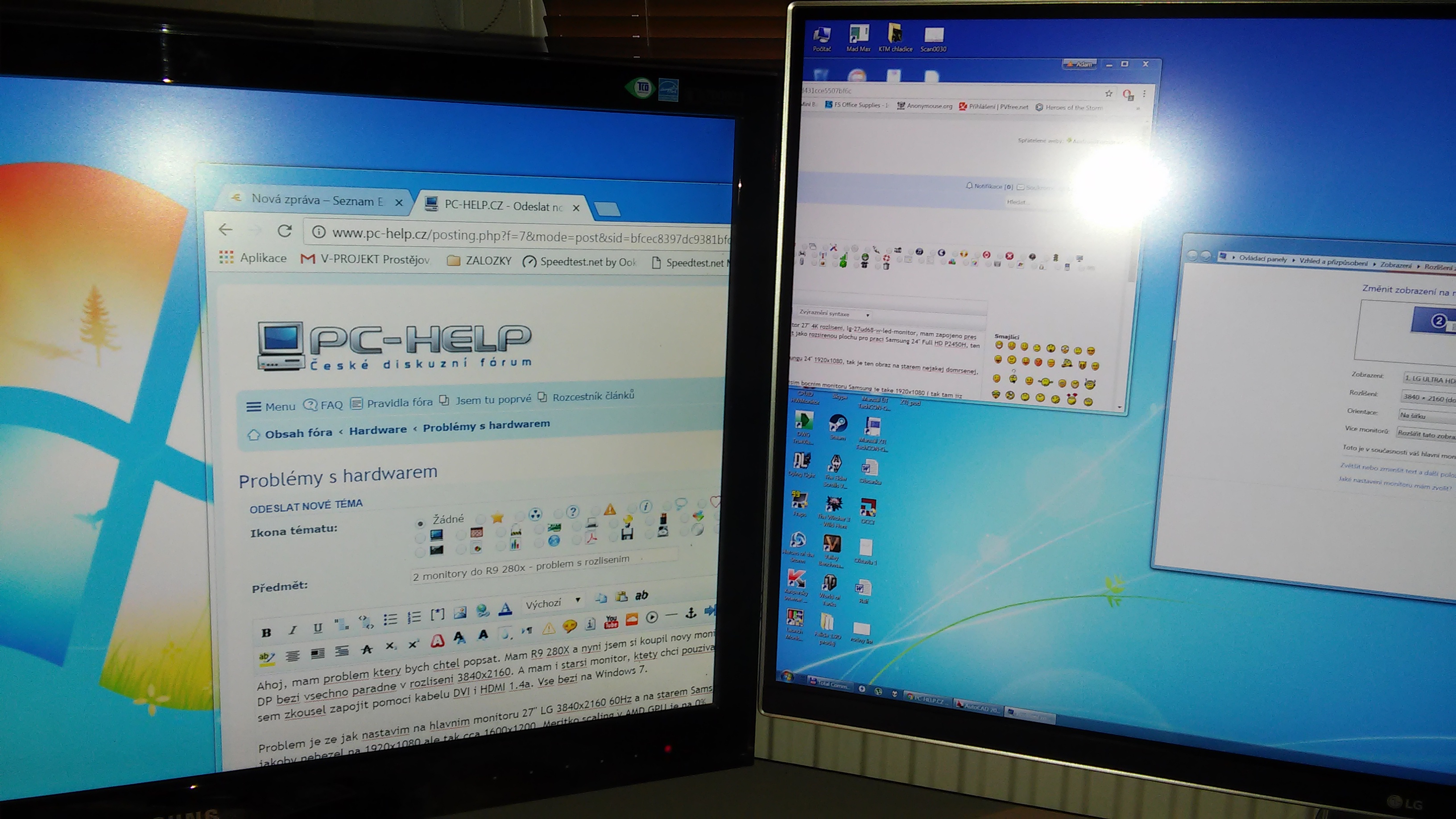

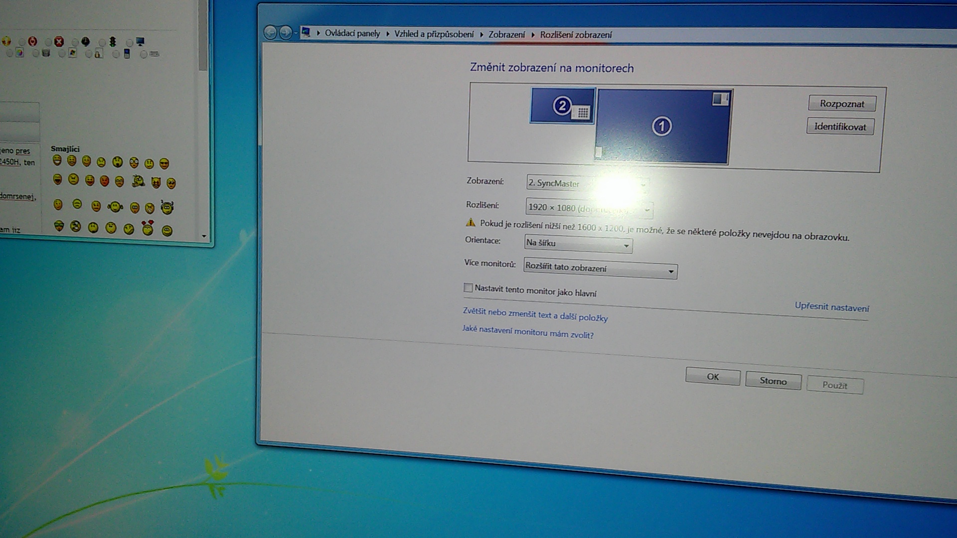

Problem je ze jak nastavim na hlavnim monitoru 27" LG 3840x2160 60Hz a na starem Samsungu 24" 1920x1080, tak je ten obraz na starem nejakej domrsenej, jakoby nebezel na 1920x1080 ale tak cca 1600x1200. Meritko scaling v AMD GPU je na 0%.
Jakmile ale provedu snizeni na LG 27" hlavnim monitoru rozliseni na 1920x1080 a na vedlejsim bocnim monitoru Samsung je take 1920x1080 ( tak tam jiz skutecne realne je ). Prijde mi to jako ze to grafika uz proste nezvlada 4K a jeden monitor na Full HD soucasne ! Nevim si zatim rady, zkusil jsem jiz dat i posledni drivery od grafiky Crimson Edition 16.9.1 Hotfix, datumově 9/8/2016. Ale stále nefunguje jak má.

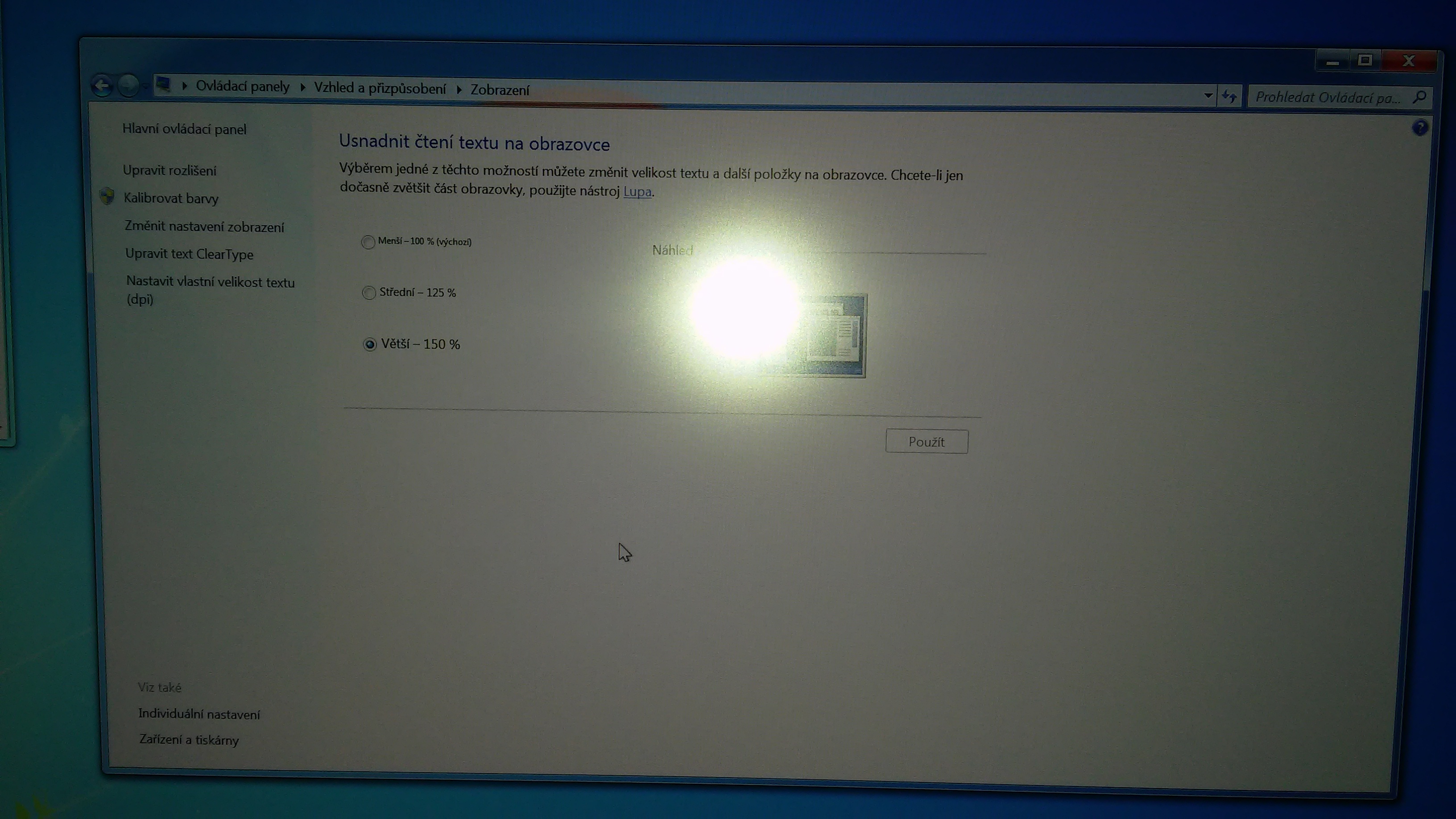

Jeste jsem cetl zajimavy cteni, nevim, ale jestli to ma s tim DPI rozlisenim vliv, ale u W10 by mel pak kazdy monitor jit i nastavit na zvlast jinou velikost textu. Abych to precetl na 4K monitoru musim ve Windows 7 mit velikost textu na 150%.
Kvůli čitelnosti mám i nastaveno zvětšování písem
Kdyby jste měli rad byl bych strašně rád. Podobný dotaz jsem vznesl http://pctforum.tyden.cz/viewtopic.php? ... 7#p9144847
Tam zatím nikdo neodepsal.
Díky Billy
Dodatečně přidáno po 19 minutách 23 vteřinách:
Tak už jsem na to asi přišel, je přizoomovany ty okna tím, že mám nastaveno zvětšení textu na 150% tím pádem to zvětší i okna a na 24" monitoru na 1920x1080 to vypadá šílěně, na LG 27" při 3840x2160 to pak alespoň přečtu. Ve Windows 7 to asi řešitelné není aby každý monitor měl přiřazeno svoje jiné zvětšení textu. Můžete mě prosím někdo potvrdit že ve Windows 10 toto zvětšení opravdu jde pro každý monitor nastavit sólo jiné ( tedys na 1920x1080 bude 100% a na třeba LG 27" při 3840x2160 bude na 150%) ?
