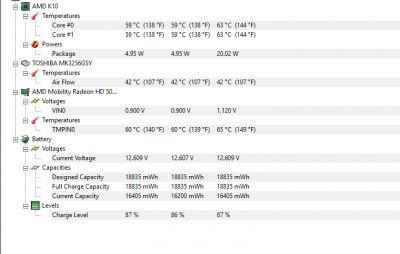

Příspěvekod mk20 » 14 zář 2016 19:48
Teplo vodivá pasta je pořád tam kde byla čištení hlouběji neproběhlo jen po odevzetí klávesnice nyní se mi jej povedlo rozjet a právě z něj vám píši
nějaký program na diagnostiku dokud to zase nespadne ?

Příspěvekod Martab » 14 zář 2016 19:49
HWmonitor a zkontroluj teploty

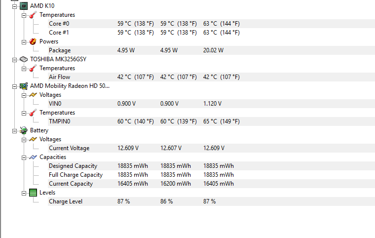

Příspěvekod mk20 » 14 zář 2016 19:55

Příspěvekod Martab » 14 zář 2016 20:15
Pokud jsou to teploty v klidu, tak je to moc...
Vyčistil bych ho, vyměnil pastu a vidělo by se...
