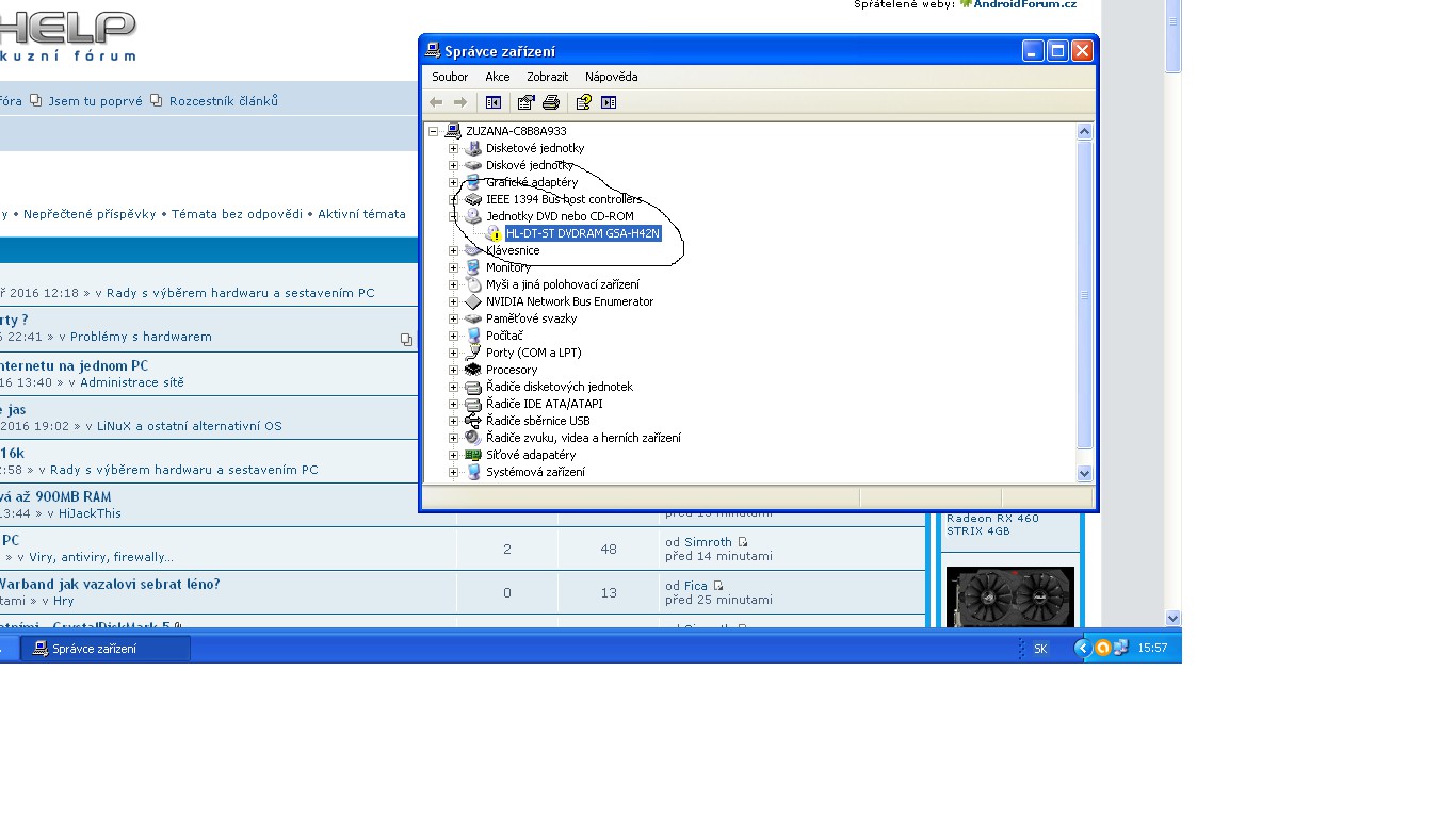

Dobrý den nechce mi nacitat cd/ani dvd v mechanike by problem nemal byt skusil som už 2 a nic mam win xp moze to mat nieco spolocne s tymto ? obrazok vid.
Prosim o radu ako to opravit

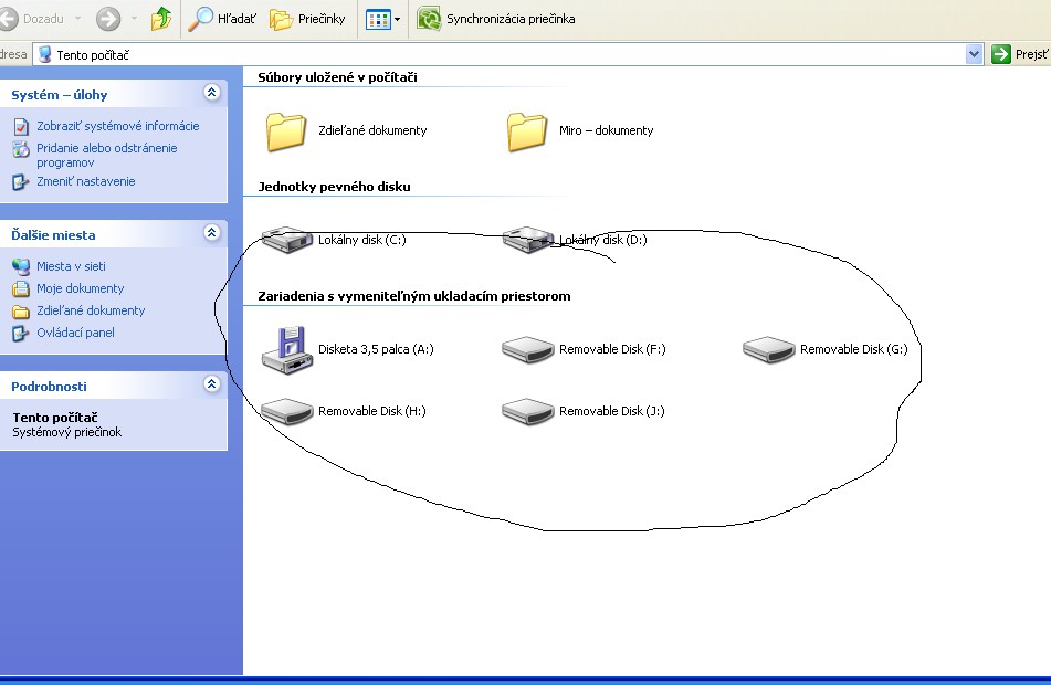

V mechanice je problém, viz žlutý vykřičník ve Správci zařízení. Navíc se nezobrazí v Tento počítač. Zřejmě chybný ovladač, zkusit přeinstalovat.

Nebo už má mechanika své nejlepší léta za sebou.Odeber jí v tom správci zařízení a restartuj pc.Uděláš to tak,že na tu mechaniku(ve správci)2x klikneš-ovladač-odinstalovat ovladač-restart a při nabíhání os si ho systém znovu sám nainstaluje.

Zkontroluj Lower/UpperFilters

dik za rady skusil som to odinstalovat a restartovat ale nepomohlo a ta druha rada co mam spraviť ? co mam skontrolovať ?
