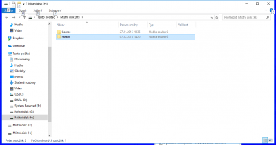

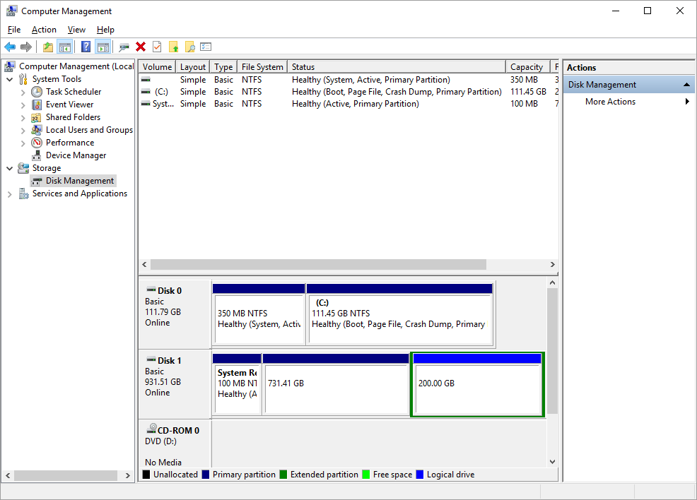

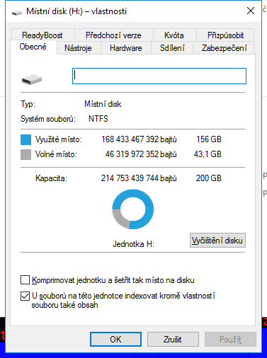

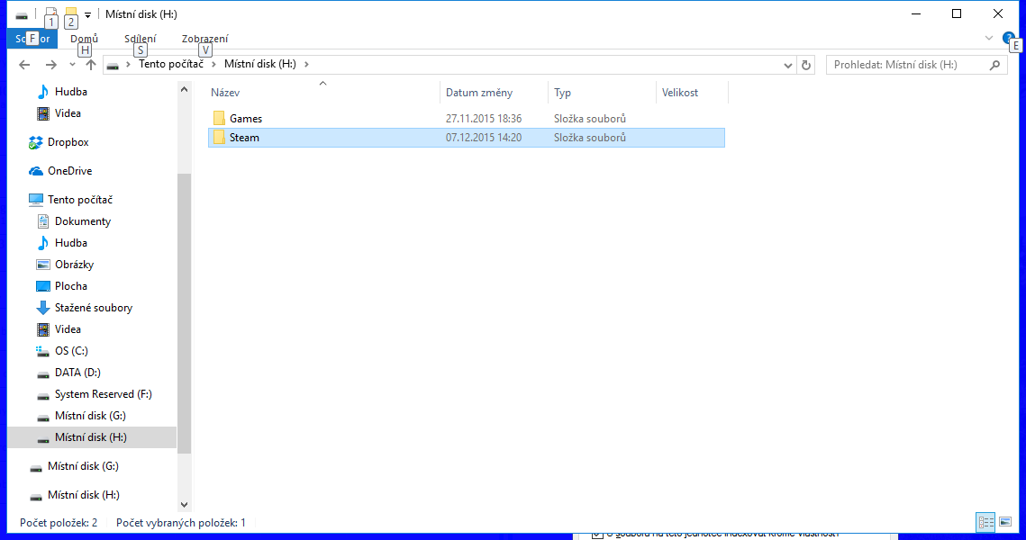

Mel jsem moznost vyzkouset HDD na jinem PC konkretne nove zakoupenem NTB ASUS X751M.
Po zapojeni SATA > USB konektoru byl disk rozpoznan a nainstalovan... nicmene velikost disku je pouze 200 GB z 1 000 GB.
Nejsem profik, ale pokud 800 GB nebylo rozpoznano, tak to bude chyba ve ctecich hlavach, je to tak?
Jeste chci dodat, ze disk G:\ se objevi se zapojenim disku H:\, ale nejde otevrit, ani zkontrolovat obsah.

Re: HDD Seagate Barracuda, neni rozpoznan
Příspěvekod zeus » 22 pro 2016 10:43
A neni G: tech zbylych 800GB?

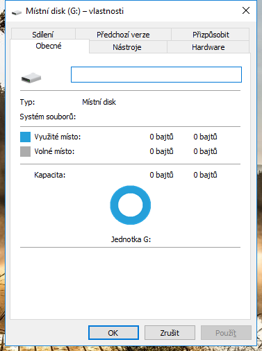

Příspěvekod Skyren » 22 pro 2016 10:55

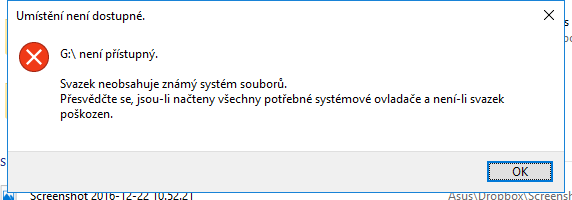

Je to dost pravdepodobne, ani me to nenapadlo. Nicmene, tento oddil vubec nereaguje a nejsem si jistej, zda-li je to timto NTB, ktery je urcen pouze pro surfovani na netu, nebo chybou v disku.
Po neuspesne snaze disk G: rozbalit se mi zobrazi tato zprava:
Screenshot 2016-12-22 10.52.21.png (5.8 KiB) Zobrazeno 885 x

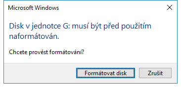

Pokud necham Pruzkumnika souboru se vyporadat s (Neodpovida):
Screenshot 2016-12-22 10.57.21.png (8.93 KiB) Zobrazeno 884 x
Příspěvekod zeus » 22 pro 2016 20:18
Vice ozrejmi screen ze Spravce disku. Data chces zachovat/obnovit nebo 'jen' pouzivat disk?
