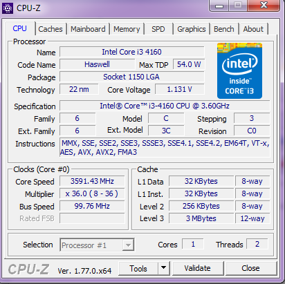

Koupil jsem si novou grafickou kartu (nová: gtx 960, stará: gt740), ale nebyl poznat nárůst výkonu při hrách.
Napadlo mě to jestli to není nedostatečným zdrojem 450W.
Pak jsem se koukl do CPU-Z a přijde mi to že by tam měli být jiné čísla v počtu aktivních jader.
Jako kdyby to zdroj nedokázal napájet, ale chci slyšet slovo znalce.

Díky úsporným funkcím nejedou všechny jádra pokud to není potřeba.Musel bys to spustit v zátěži.Zkus třeba programem OCCT.Pak uvidíš.Nebo si dej na plochu miniaplikaci CPU Meter.Tam vidíš aktuální využití jáder.
http://www.slunecnice.cz/sw/all-cpu-meter/
No a výměna grafiky za GTX 960 musí být opravdu hodně poznat.Nárůst FPS musí být dvojnásobný.Máš zapojené přídavné napájení a nejnovější ovladače ?

"Díky úsporným funkcím nejedou všechny jádra pokud to není potřeba."
Zadna usporna funkce nezaridi ze ta jadra zmizi, CPU-Z musi ukazovat 2 jadra a 4 vlakna, v idle i plne zatezi.
Konfigurace systému (msconfig.exe) - spuštění PC - upřesnit - kolik je tam procesoru?

Příspěvekod kYmi » 01 říj 2016 08:36
Mám tam napsáno 2.

A jde to rozkliknout a dát 4?

Příspěvekod kYmi » 01 říj 2016 12:33
Ne jenom 1 nebo 2.
