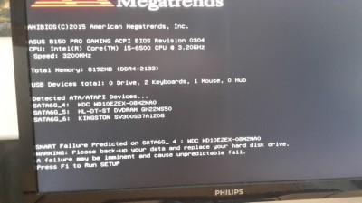

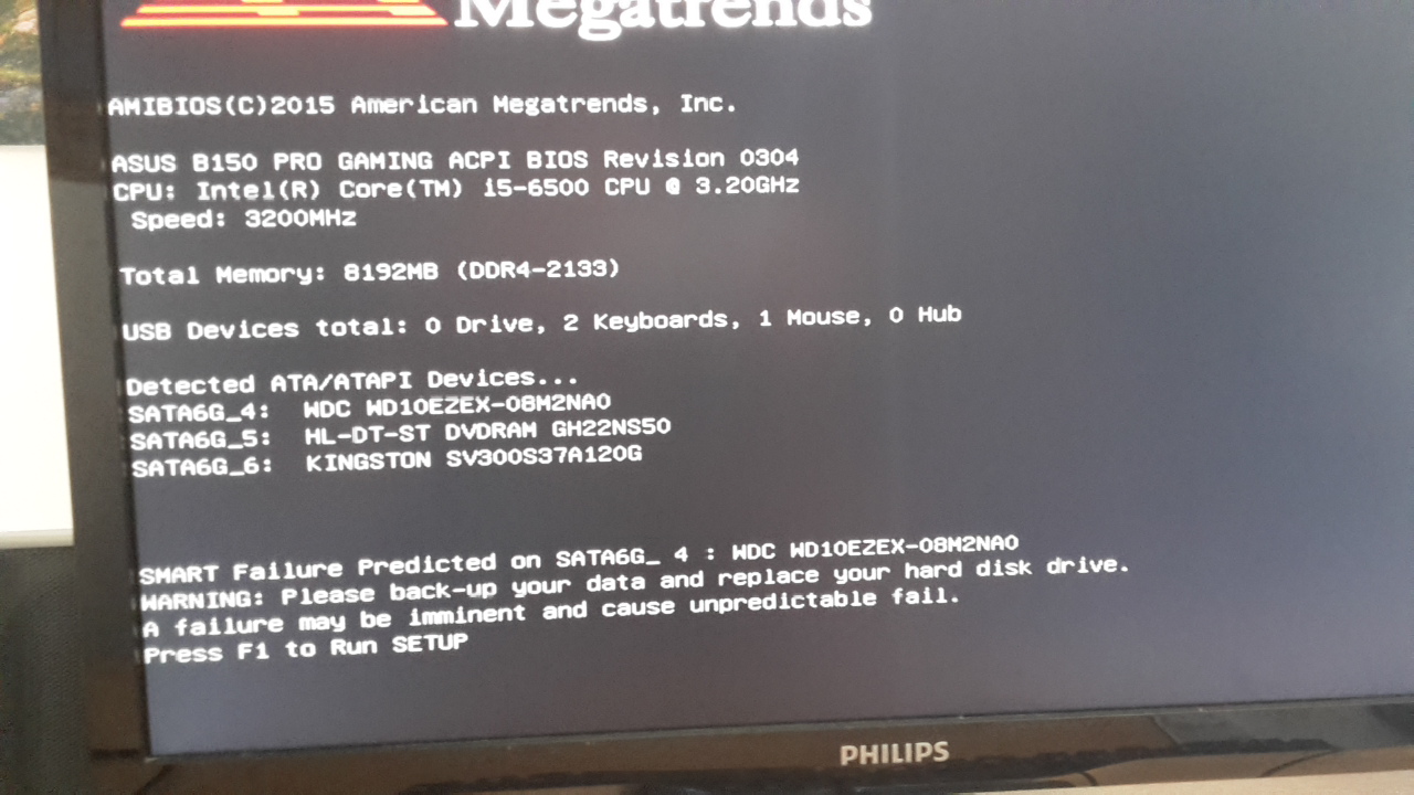

Dobry den,
Mám problém se stolním počítačem. Šlapal jako hodinky, ale když jsem ho dneska ráno zapnula tak mi vyskočila černá obrazovka. Viz příloha:
První problém

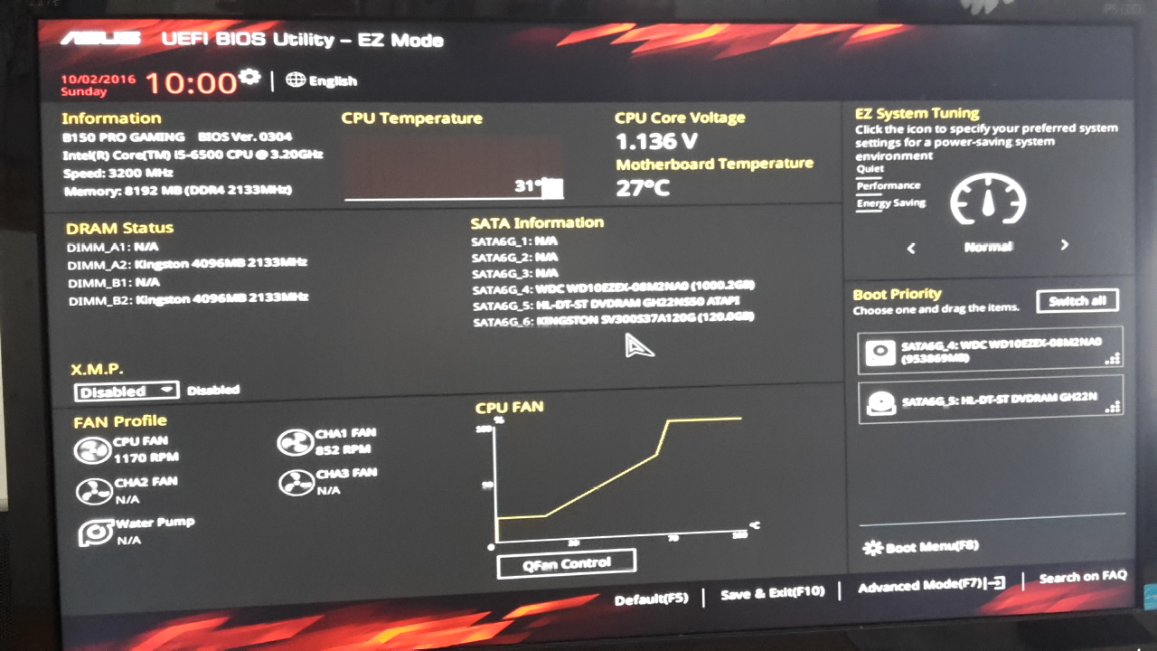

Podle mě to chce aktualizovat ovládače k disku. Problém je, že se ani nedostanu do windowsu. A když zmáčknu F1 tak mě to hodí do BIOS systému vis druhá příloha:
BIOS SYSTEM
Nějaká rada?
Děkuji Zlobítko

Ale k věci. Problém je v tom, že ten 1. HDD (ten na SATA6G_4) je nejspíše vadný, je třeba jej odpojit, nabootovat do Windows, a pak jej připojit a doufat, že se načte. Pokud ano, zálohovat z něj data, potom spustit CDI a dát sem screen té obrazovky, zda je HDD opravdu KO.

Jo, mělo by to pak nabootovat (pokud je to právně nainstalované a není zavaděč na HDD). Stačí jen odpojit datový SATA kabel, disk může zůstat v PC (samozřejmě odpojit jen ten jeden HDD WD, mechaniku a SSD nechat zapojeny :-) )

Prečo je ten WD nastavený na 1. v boot z ktorého sa má PC spustiť.Nestačí správne nastaviť na 1. miesto v boot ten SSD Kingston , ak je na ňom OS.Skús po zapnutí stláčať F8 a ak naskočí Boot menu vyber Kingston.Ináč , ak je OS na SSD Kingston, tak ho zapoj do 1.Sata na doske ,aby aj v biose bol ako 1.Bude to tak lepšie.
