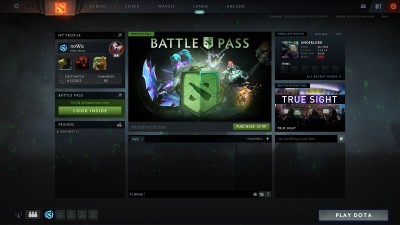

Příspěvekod Novis » 14 říj 2016 14:54
včera mi při zapnutí her DOTA2/CS-GO, potažmo seriálů/filmů/videí na youtube začaly vyskakovat na monitoru zelené pixely (viz. foto v příloze).
U her se to postupně zhoršovalo až se obraz úplně rozostřil a freeznul.
Mám podezření na grafiku, je to možné, nebo je to něco jiného ? (Mám nainstalovány nejnovější ovladače)
Předem děkuji za odpovědi.

Ty jsi videl notebook ve kterem je grafika Geforce 460 a zdroj Seasonic? Jasne ze je to stolni PC.
Tak jak to vypada na tom screenshotu je to klasicka ukazka vlivu becolovnateho pajeciho procesu na elektronicke komponenty - ten cin zkratka casem pusobenim zmen teplot popraska.
Jeste lze vyzkouset grafiku v jinem PC, ale ocekaval bych stejny vysledek.
