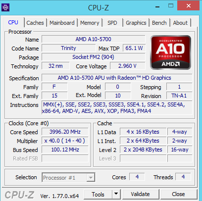

Neni procesor nahodou pretaktovan - co ukazuje CPU-Z ?

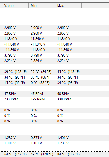

Já raději preferuji HWMonitor, cpu-z mi žádné teploty neukazuje
To úplně dole je teplota CPU
Tohle je teplota při zapnutí PC a nic nedělání když zapnu nějaký program na 100% Využití CPU, tak teploty jdou, až na 85 Stupňů. Můžu taky poslat jestli budete chtít.

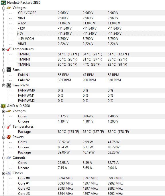

A proč nám neukážeš všechny teploty i s těma popiskama? On CPU-Z není na teploty, ale na to, zda je CPU přetaktovaný či nikoly...
Když šáhneš na žebra chladiče, jsou teplé? (při 84°C by to mělo být tak teplé, že na tom pořádně neudržíš ruku...).

Dobře, tak to pošlu ještě jednou áha, tak to se omlouvám to jsem nevěděl právěže vůbec ne, spíš takové vlažné
Dodatečně přidáno po 55 minutách 47 vteřinách:
a tady jsou tedy ještě teploty když jede procesor na 50-100%
