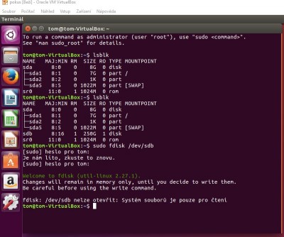

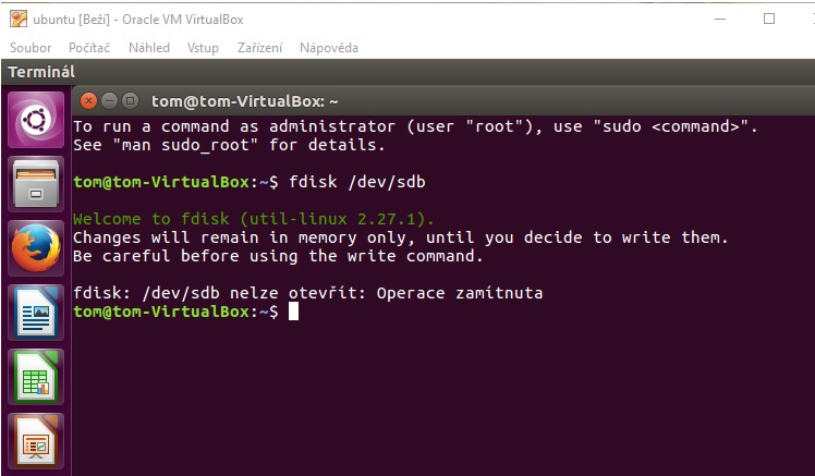

Tak jsem to udělal dle návodu. Písmeno disku mi sedí. Tuhle hlášku mi to vyhodilo. Další nápad? Nebo elektroodpad?

Máš tam práva roota? Jestli ne, použij ještě sudo, jinak tě to k ní nepustí, Ubuntu je dost bezpečná distribuce
Co ti vypsal ten lsblk? Je na ní nějaký oddíl nebo je úplně prázdná?

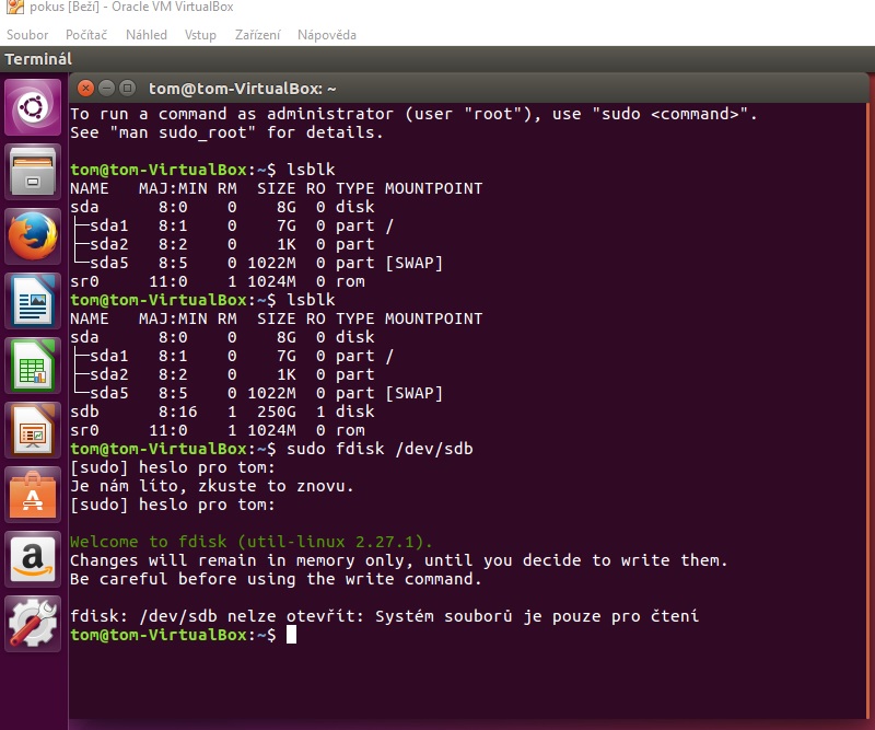

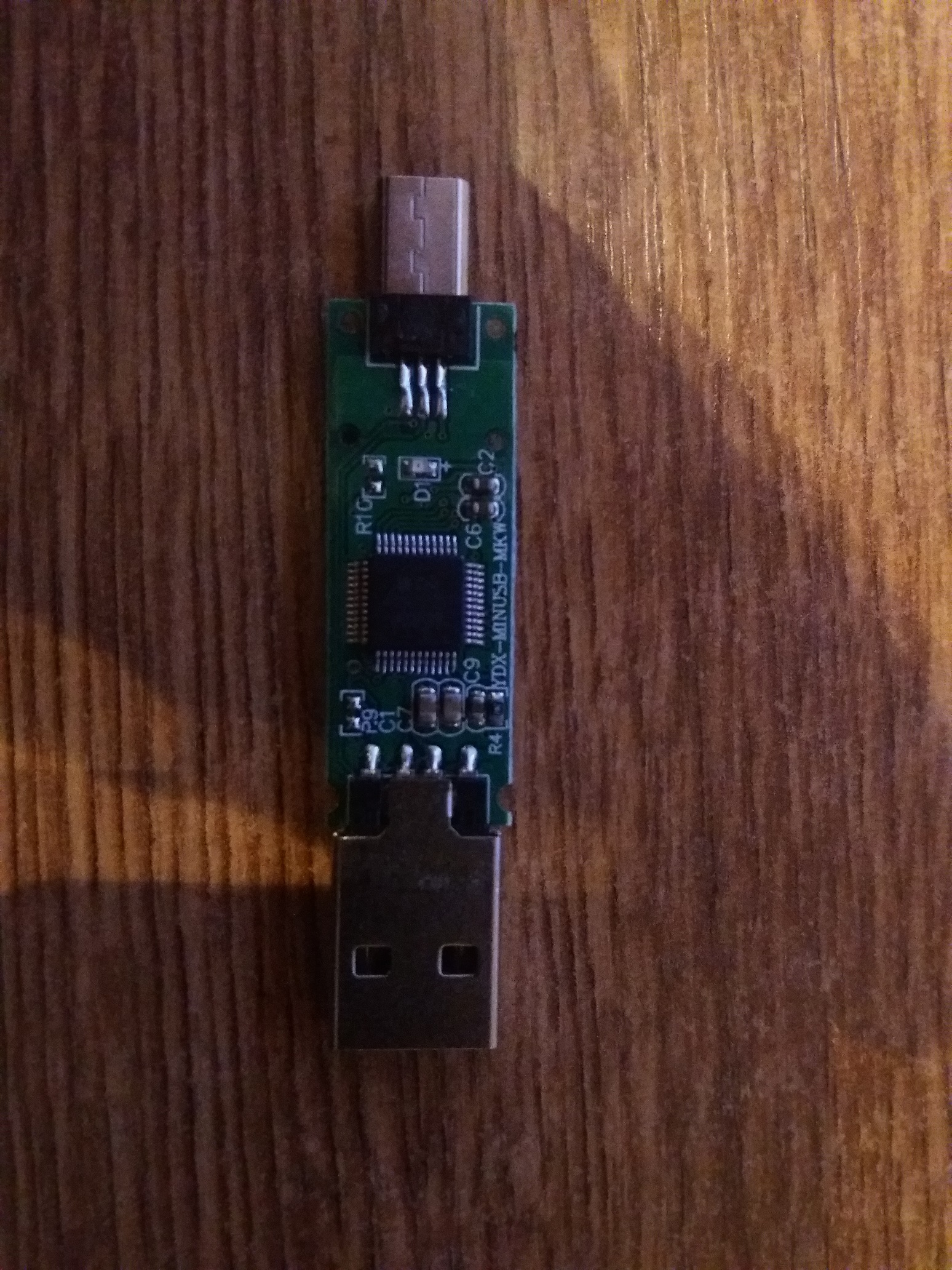

Tak ani s sudo to nejde. Připojuju screen komplet. Všechny hlášky. Plus foto flashky, je velice dobře rozebíratelná.

Určitě ta flashka má 250 giga? Buď to v tom virtuálu dělá nějaké blbosti, nebo se zbláznil řadič. Tipnul bych že je zrovna z té strany kterou jsi vyfotil, a z druhé podlouhlý paměťový čip.
Teď bych zkusil nabootovat liveCD a provést totéž co jsi zkoušel teď, jestli se to bude projevovat stejně nebo se stane něco jiného.

Je popsaná 250 GB a tak nějak podobně se i hlásila, než přestala reagovat. Ale plná nikdy nebyla a přiznám se že jsem to tak nějak moc nezkoumal. LiveCD zkusím.
A ano, z druhé strany je jen černý obdelník.
