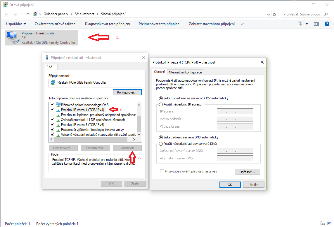

Příspěvekod flowem » 01 lis 2016 17:20
Nenastavuje se to snad zde?

Příspěvekod Bakys18 » 01 lis 2016 17:23
Zde jsem to nastavoval několikrát, ale když se pak podívám (my ip), tak ta veřejná tam prostě není.

Příspěvekod SamerLP » 01 lis 2016 17:25
Tak potom to musíš nastaviť v routri/modeme ako už bolo písané vyššie.
