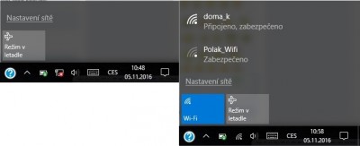

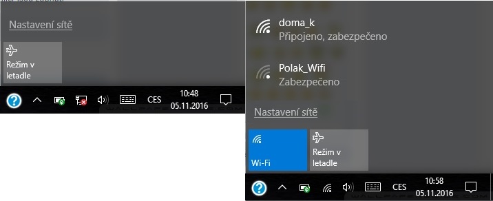

poslední dobou se mi často stává, že při zapnutí ntb (HP Pavilion 13-a250nc) nefunguje Wi-Fi, jako by v ntb vůbec neexistovala, na liště je ikona nepřipojení, při rozkliknutí Wi-Fi vůbec neexistuje, je možnost pouze režimu v letadle (ten není aktivní) viz screen, ve správci zařízení v tu chvíli není bezdrátový adaptér. Restart nepomáhá, pomáhá pouze vypnutí a to ještě několikanásobné, někdy třeba až na podesáté, někdy se při těchto pokusech ntb zasekne u loga HP, že musím tvrdě vypnout.

Na tom screenu je Wifina normálně funkční, kabelové připojení je nefunkční. Takže ti to musí přes Wifinu normálně fungovat.

Vlevo je screen, když Wi-Fi nefunguje, vidíš, že tam není ani možnost vypnout/zapnout Wi-Fi, vpravo když ntb vypnu a Wi-Fi se rozběhne. Jsou to dva screeny, akorát vložené v jednom obrázku.

Na screenu vlevo je kabelové připojení, Wifina tam vůbec není.

Ano není, protože v tu chvíli Wi-Fi nefunguje, vůbec neexistuje, to celou dobu píšu, četl jsi to celé?
Kotik píše:(...) nefunguje Wi-Fi, jako by v ntb vůbec neexistovala, na liště je ikona nepřipojení, při rozkliknutí Wi-Fi vůbec neexistuje, je možnost pouze režimu v letadle (ten není aktivní) viz screen, ve správci zařízení v tu chvíli není bezdrátový adaptér. (...)
Když nefunguje Wi-Fi, tak je zobrazeno kabelové připojení a jelikož to kabelem není připojené, není aktivní...
