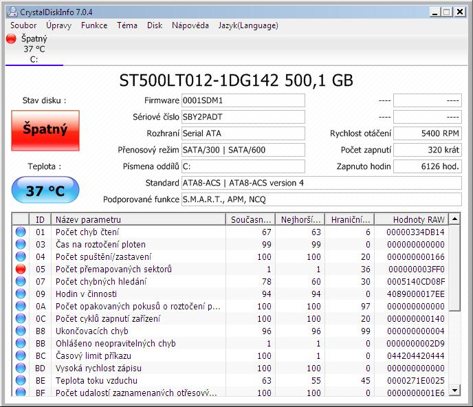

Podle toho má disk potíže. Chtělo by to zkontrolovat disk programem CrystalDiskInfo a pokud možno sem do přílohy vložit obr výsledku kontroly. Vadné sektory ničím neopravíš.

ok, tady je obrázek z CrystalDiskInfo:

tady

Disk není v dobrém stavu a bude se ještě zhoršovat, proto především si zálohuj data, o něž nechceš přijít a pak kup nový, nebo šetři na nový.
