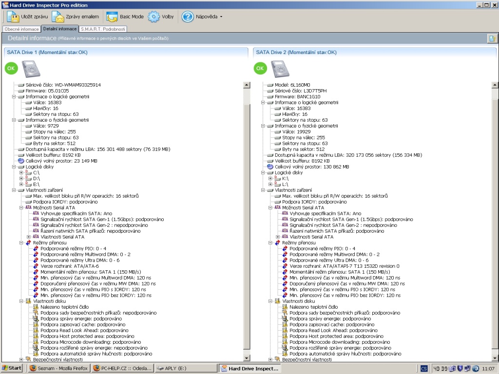

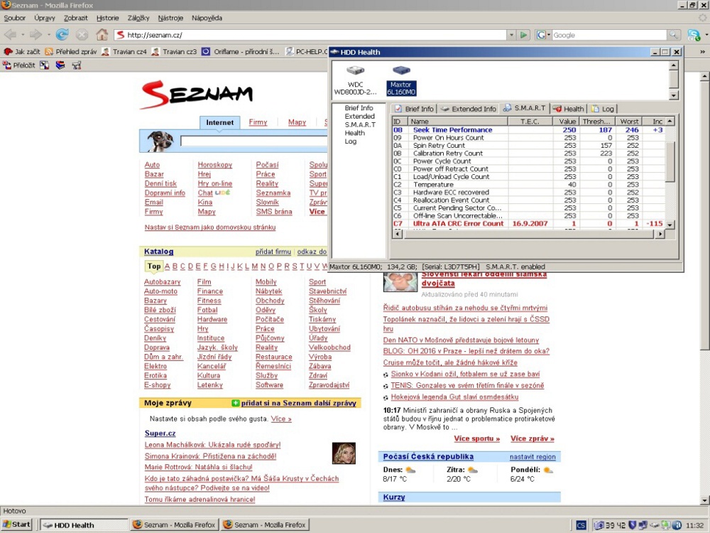

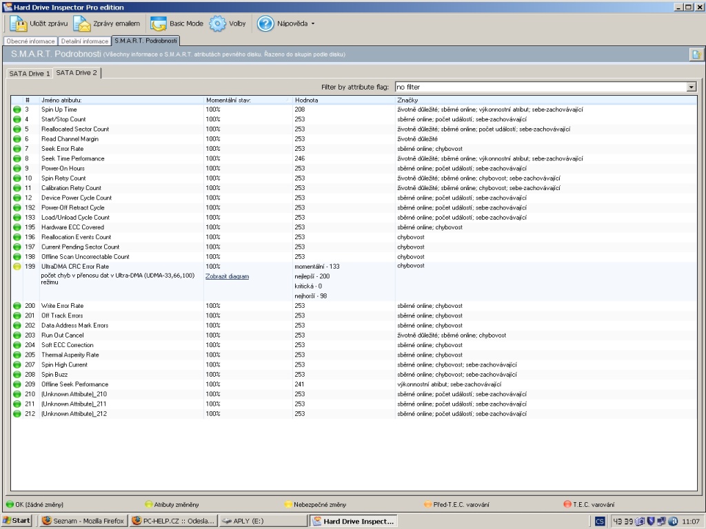

jo kabely to mě napadlo hned ráno ,jinak to jsou SATA a jedou DMA modu oba dva.
už nevím jak dál no....

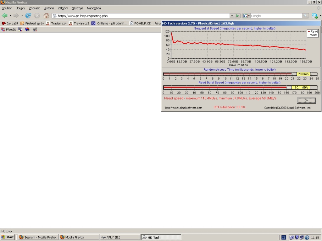

ještě nějakou fotku přikládám jak to vypadá no.....to je asi vše k tomu jinak ta rychlost s latencí je asi trošku šílená.... :o
