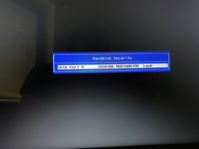

Dobrý den,
mam takový abnormální problém a už jsem vyčerpal možnosti, tak se obracím na někoho z Vás.
pc mi běžel uplně normálně bez známek problémů. po vypnutí a nasledném zapnutí druhy den mi již nenaskoci windows jen to píše že mám zadat password toshiba Mq01ABD1 nechapu z toho kdyz jsem žádný kod nikde nezadaval a ani uz vubec ne HDD nezamknul.
je tu nekd kdo by mi poradil případně přes příkazovy řádek.? dekuji

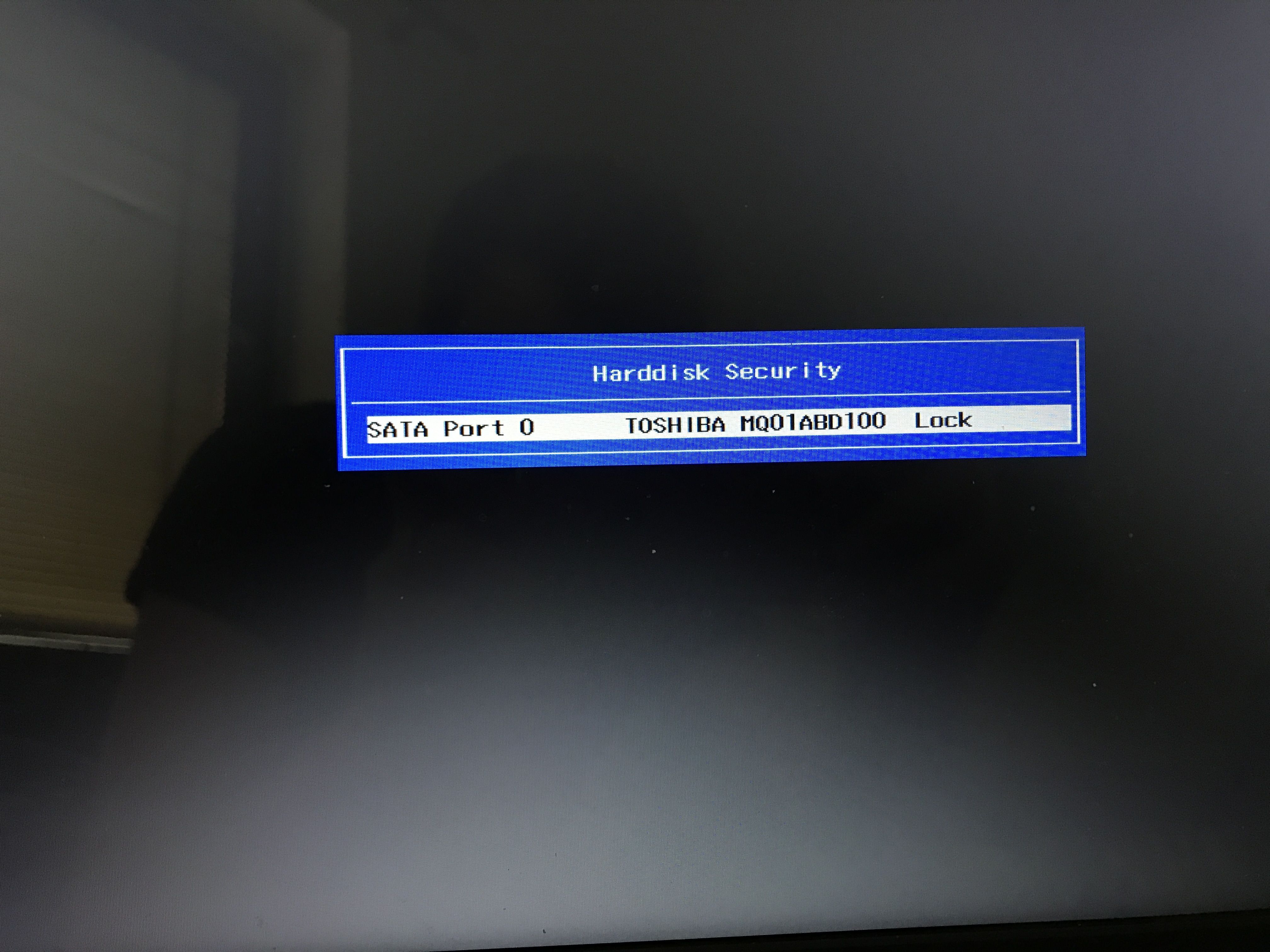

Pokud máš nepřístupný disk, tak jsi nejspíše ulovil nějaký vir, který vše zašifroval. Vlož sem do přílohy text té zprávy na monitoru.

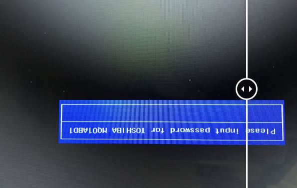

omlouvam se na otoceni obrazku.. jinak tot se mi porad dokola ukazuje a rad bych vedel jak vyresit tento problem.

Máš-li možnost připoj disk jako druhý do jiného PC a pokud jej také nepřečte, je nejspíše poškozen, nebo zamknut nějakou potvorou, kterou jsi stáhl i když nejspíš nechtěně.

Ten disk ZAMCENY.
Pripojeni do jineho poitace je k nicemu, bude se chovat jako disk ktery ma vsechny sektory necitelne.
To heslo musel nekdo nastavit v BIOSu pocitace, a to hned 2x a jeste to potvrdit. Nemohlo se to stat samo.
Ten disk nekomunikuje - dokud nebude zadano spravne heslo, neexistuje zpusob ja z disku cist nebo zapisovat. Reaguje pouze na dva prikazy - spusteni motoru a zadani hesla.
Je potreba problesknout vsechny, kdo pripadaji v uvahu - to heslo tam nekdo nastavil schvalne.
Jedina cesta okolo je servis, ktery dokaze odblokovat ATA heslo - po predlozeni kupniho dokladu k notebooku.

Nema cenu zkouset nic jineho, nez pri zapnuti notebooku zadat spravne heslo nebo zavolat do servisu, kolik by stalo odblokovani.
Skouset cokoliv jineho je pouze ztrata casu.
Nekdo v BIOSu notebooku nastavil ATA password, bez nej nebo bez jeho odstraneni se nelze na disk dostat.
