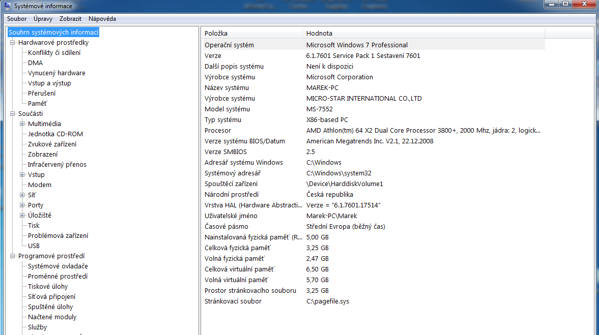

Když jsem vlezl přímo do BIOSu, tak dole jsem měl napsané v02,61 ale v systémových informacích viz. Příloha

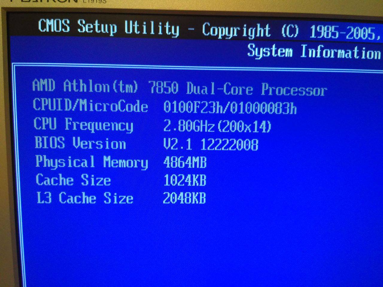

Na nějaké stránce o základních deskách jsem se dočetl, že moje verze BIOSu (v21) podporuje zmíněný procesor AMD Athlon X2 7850 BE ..nevíte teda, v čem může být problém?
Dodatečně přidáno po 10 hodinách 52 minutách 9 vteřinách:

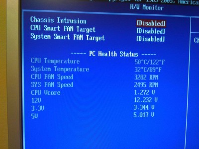

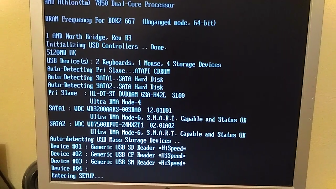

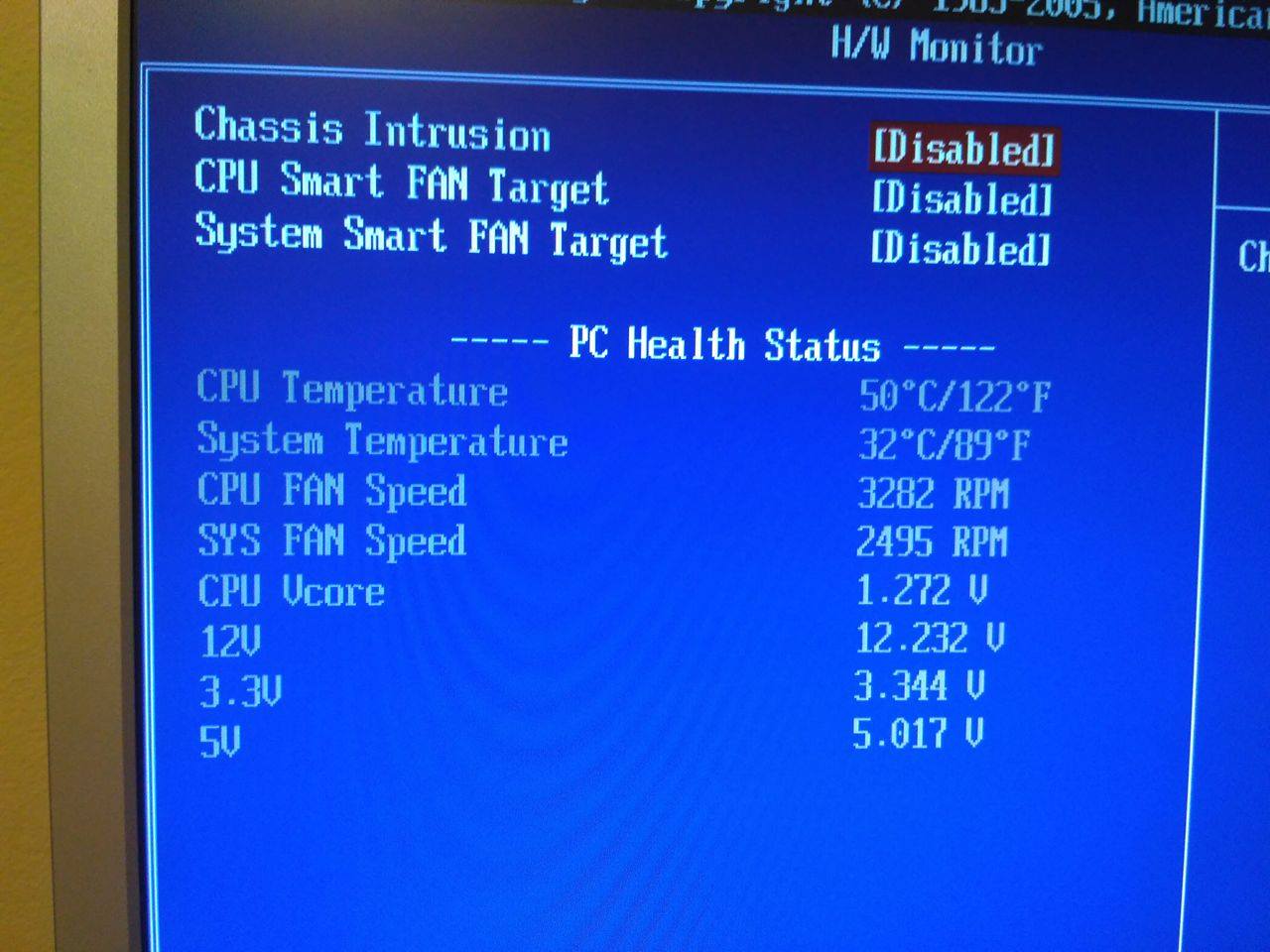

Po dalším bádání přikládám nějaké nové "poznatky" ..při vložení nového procesoru, mi jej BIOS normálně rozeznal a je uveden i při sumarizaci při mačkání DEL před načtením setupu BIOSu..teplota procesoru se zdá být také OK a při využívání chladiče na slabší CPU..jak jsem zmínil, nový procesor vyžaduje BIOS v21, což mám a i přesto se mi vždy sekne PC při načítání Windows..
