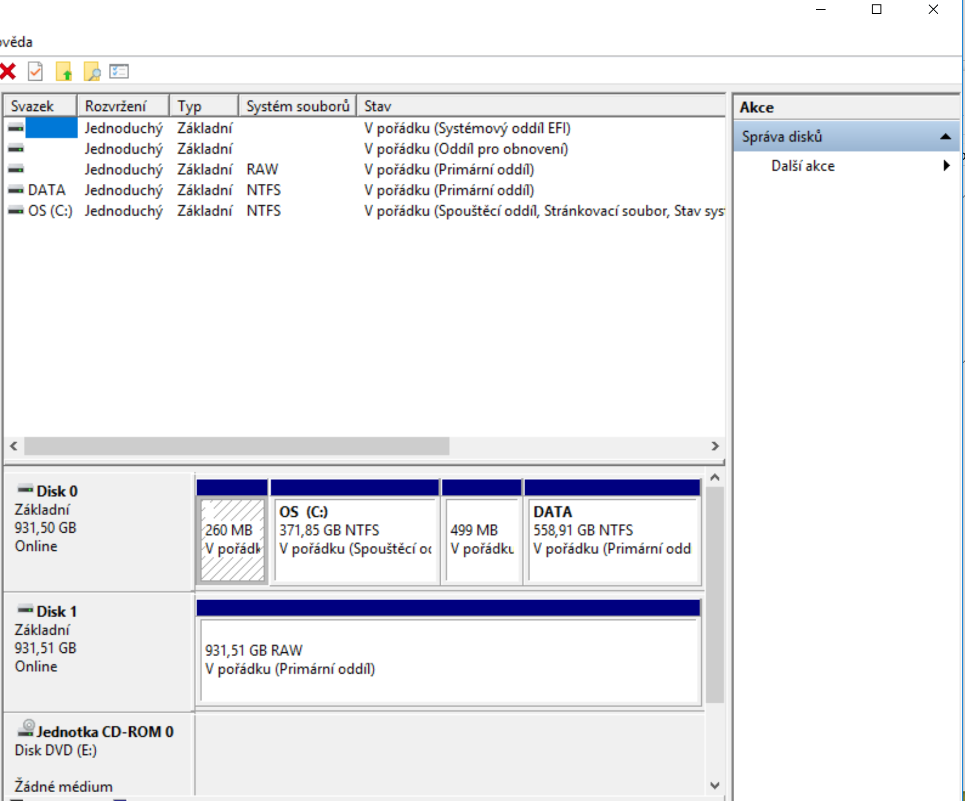

Tak si zapni Správa diskov a pozri ,čo tam máš zobrazené.Môžeš dať sem aj screen.Sú programy , kde aj vidíš čo robíš , tak použiť Diskpart nieje dobrá voľba , ak s tým nerobíš.

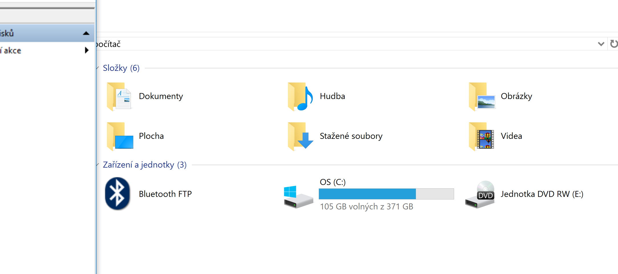

Nezobrazuje se Disk D ani externí disk
Příspěvekod Blesule » 23 pro 2016 16:48
Zdravím po radě tady jsem jak z bootovacího media udělat zpět velkokapacitní úložiště postupem...
1. hledat: cmd > prave poklepnuti > Spustit jako spravce
2. diskpart > ENTER
3. list disk > ENTER (dat si pozor jaky disk to je [disk 0, disk 1, atd...])
4. select disk #CISLOdisku e.g. select disk 1> ENTER
5. select partition 1 > ENTER
6. delete partition > ENTER
7. partition > ENTER
8. create partition primary > ENTER
9, pokud selze tak: clean > ENTER
10. zopakovat krok 8.
.... v tomto NTB (tento počítač) nenalzenu disk D ani externí disk po připojení, jakákoliv jiná flashka se objeví Nevíte co s tím ?
