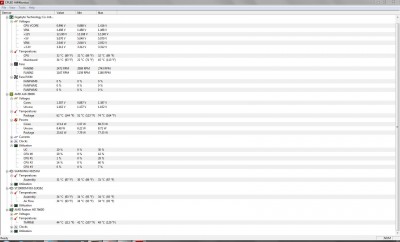

Tu je screen před testem
Screen před testem

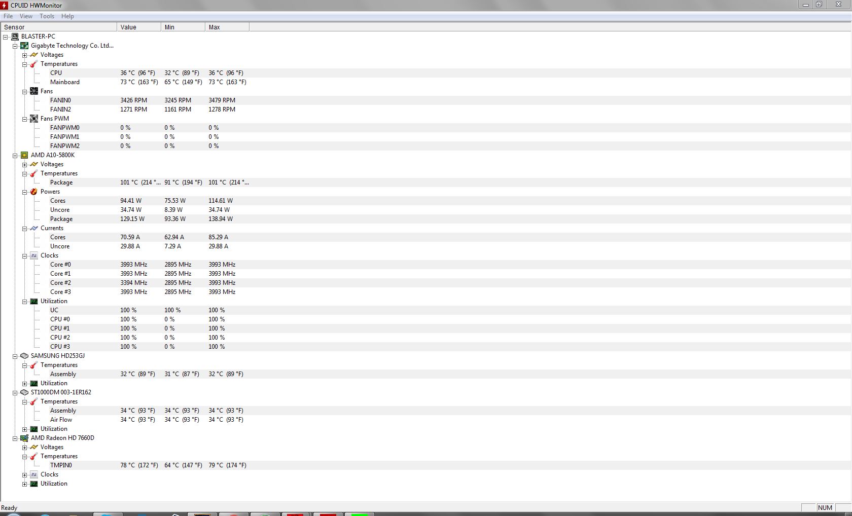

A tu je screen pár vteřin před tím, než se PC přehřál ... (cca 5 minut po spuštění těch 2 programů)
Screen během testu
Co to tedy pro mě znamená?
