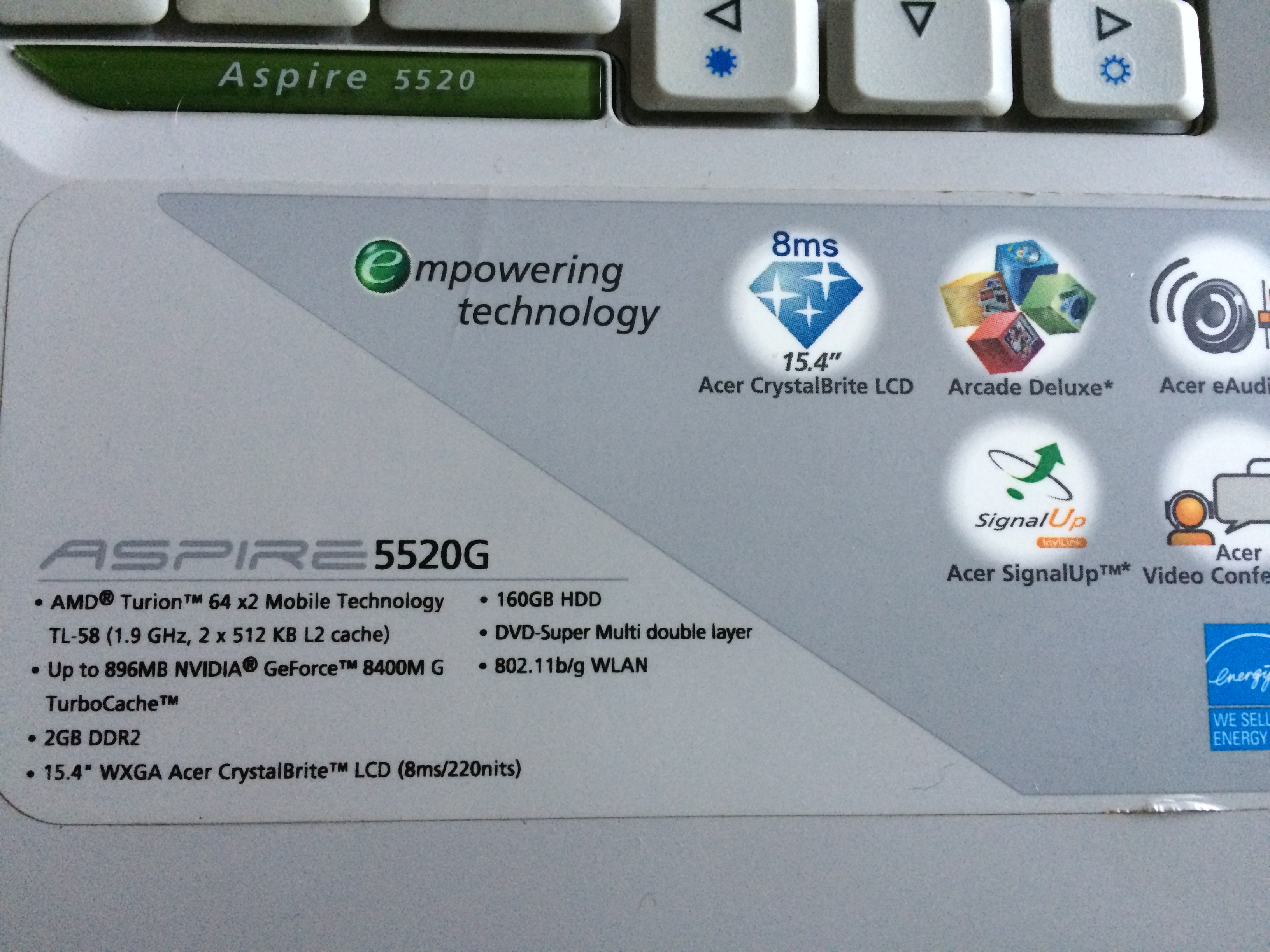

Před několika dny jsem našel svůj starý notebook, který bych rád opravil.
Jedná se o Acer Aspire 5520G.
Notebook po zapnutí měl pruhy na obrazovce a poté se sám vypnul.

Parametry notebooku :

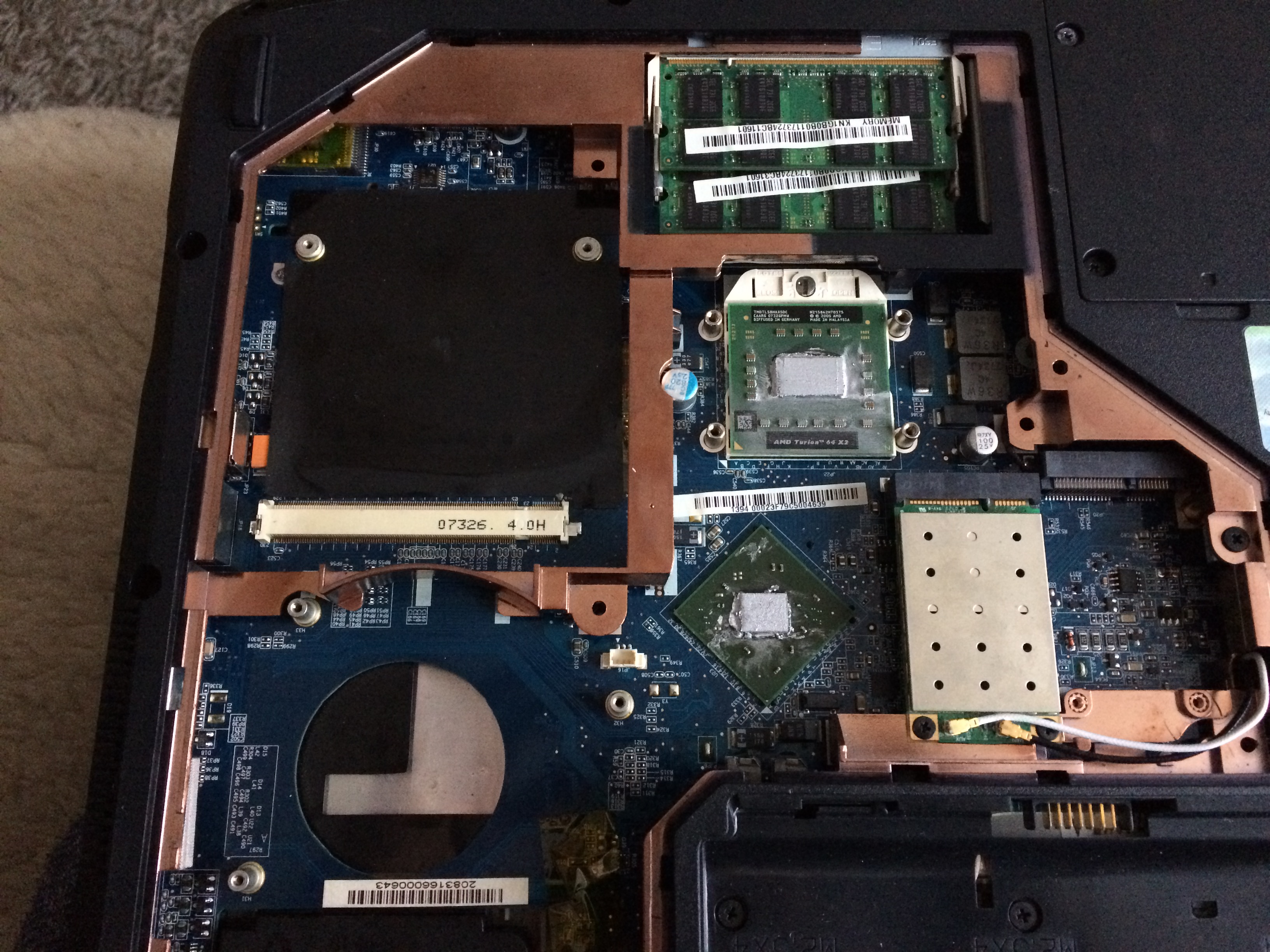

Notebook celý (nahoře v levo má být graf. karta):

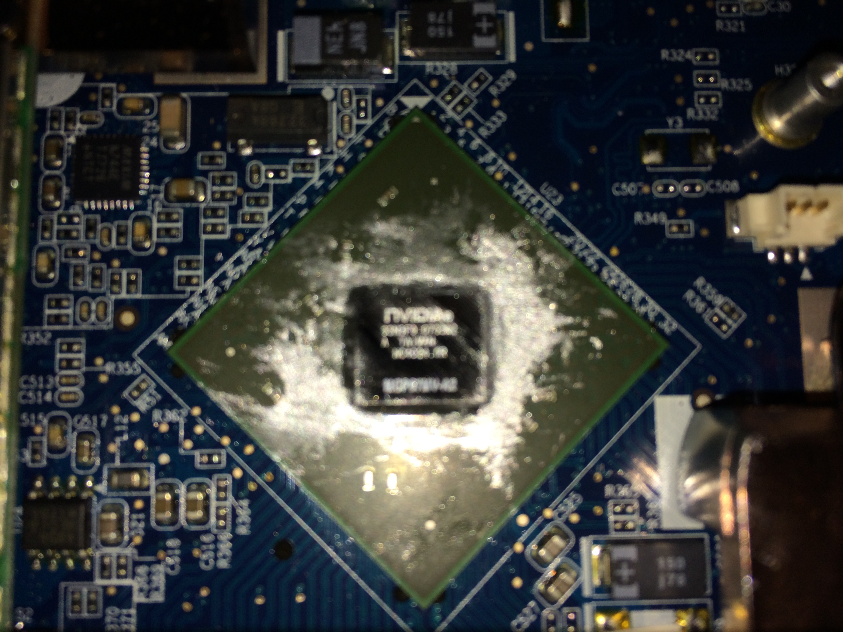

Zde je ta nVidia na základní desce:

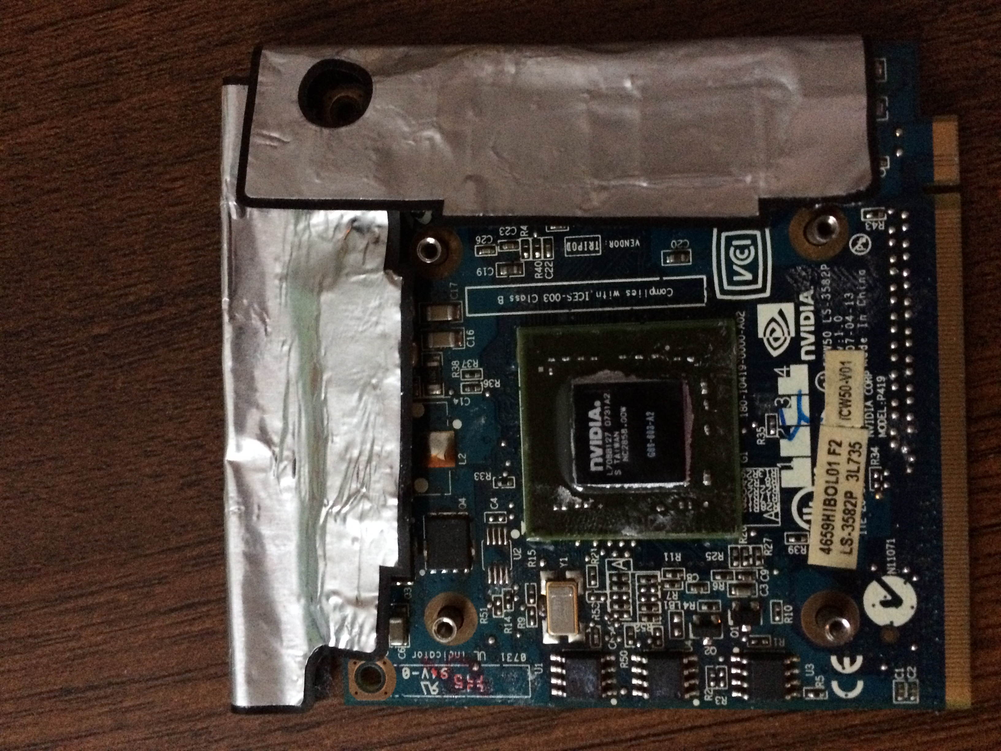

Grafická karta:

Graficky chip je na graficke karte - vzdyt ho tam vidis, ne ? To velke s napisem Nvidia.

A ještě dotaz, co je tedy to na základní desce? To je integrovaná grafická karta?

Grafická karta je ta vytahovací destička. To co máš přímo na základní desce je pravděpodobně chipset.

Vzdyt ti to rikam - to velke na graficke karte na cem je napsano Nvidia. Davalo by smysl, aby graficky chip nebyl na graficke karte?
To vedle procesoru na zakladni desce je chipset.

Grafická karta je toto:
Obrázek
Chipset může být vadný též, ale projevovali by se to spíše jinak, to co popisuješ ukazuje na grafickou kartu (její jádro).

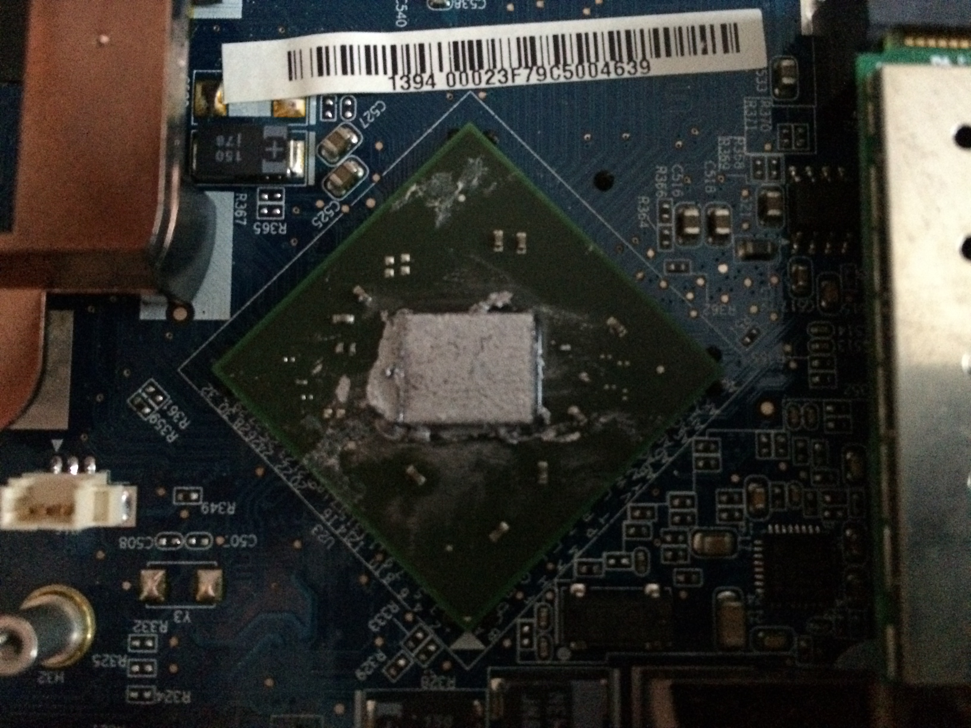

Tak jsem dal grafiku do trouby, 240 stupňů na 10 minut, dal teplovodivou pastu na čip, chipset, procesor... notebook smontoval, dal baterii do něj, zapojil adaptér, zareagoval na něj blikáním, že nabíjí, notebook zapnul a jen na setinu probliklo tlačítko na zapínání a nic se neděje...
