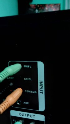

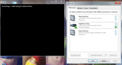

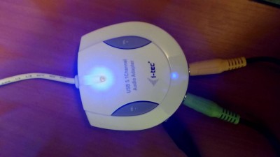

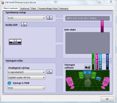

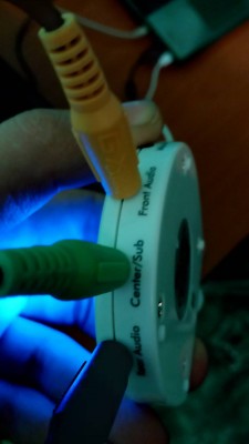

Zdravím, k vánocům jsem si udělal radost a koupil si tuto 5.1 sestavu, ke které jsem si samozřejmě vzal aji externí zvukovku. Nainstaloval jsem klasicky driver pro zvukovku (reagovala i bez něj) no a potom vše nastavil a vůbec nic se nedělo. Mám notebook Hp ProBook 4540s. Už se s tím trápím druhý den a pořád nic. Kdyby jste měli nějaké otázky moc rád odpovím. Přikládám mě známé podstatné věci. Předem děkuji za odpověď.

Máš špatně zapojené kabely. Přehoď center/sub na zvukovce s front audio.

To neni pricina problemu.
Me spis prijde ze je pusteny digitalni vystup do zarizeni ktere je pouze analogove, protoze nema zadny dekoder.

Klikni na reproduktory a ne digitální výstup!

Přidám se k všeobecnému názoru - přepni z digitálního výstupu na klasický analogový (Reproduktory), to by mělo problém vyřešit.

I potè co jsem změnil výchozí zařízení na reproduktory analogové a přepojil kabely tak stále bez odezvy

Zkus odškrtnou výstup S/PDIF, to modré kolečko s -.

Pořád nic. Nemůže být problém v kompatibilitě ? V návodu zvukovky píšou, že pokud to modré světlo na zvukovce bliká tak to přijímá zvuk a pouští ho do outputu.. A ono bliká.

Teď jsem zjistil jednu podstatnou věc. Na přední straně věže nebo jak se tomu říká je jack na sluchátka. Napadlo mě zapojit je do něj a vuala... ono to funguje. Takže pravděpodobně bude problém v odesílání zvuku z té "věže" do ostatní 5 repráků. Všechno mám zapojené správně a i kdyby jsem se mýlil tak by přeci hráli jen obráceně.
