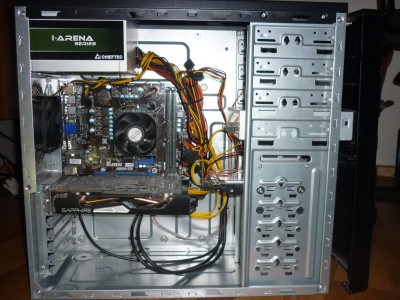

Re: Přehřívání PC
Tak sem hoď obrázek otevřené case ať alspoň víme jak to uvnitř vypadá.Kde jsou a nejsou ventilátory atd.
Re: Přehřívání PC
Takto to vypadá ->
Vpravo dole na obrázku (jinak zepředu dole) je v konstrukci místo pro větrák, bohužel přední černá vrstva není odejímatelná, takže bych ji musel prokopnout, aby se to místo dalo použít.

Re: Přehřívání PC
Podle obrázku je přední plastová deska odstraněná a tak by tam měl být přístup pro vložení ventilátoru. Pokud to tedy není nějaká specifická bedna. Většina beden to umožňuje.
Re: Přehřívání PC
Odstraněná je proto, že jsem ji trochu odendal, abych na to mrknul. Jinak ta spodní část je neodejímatelná. Takže bych musel celý předek odendat nebo spodní část vyříznout/prokopnout.
Blbé taky je, že jsou k ní napojené kabely na spuštěcí tlačítko k pc, tak bych se musel prvně podívat, jestli to vůbec lze odmontovat, abych mohl celou přední stranu odendat.

Re: Přehřívání PC
Ta přední strana stačí jen trochu více oddělat - co tě pustí kabely. Měly by tam být otvory pro ventilátor.Změř rozteče děr,a pokud to půjde,tak tam kup 120 mm ventilátor.Dej ho tak,aby foukal směrem do case. Ten zadní 80 mm ventilátor vyhoď a místo něj tam hoď taky 120 mm ventilátor,tak aby foukal z case ven.Stačí i levnější ventilátory od Artic Fan.

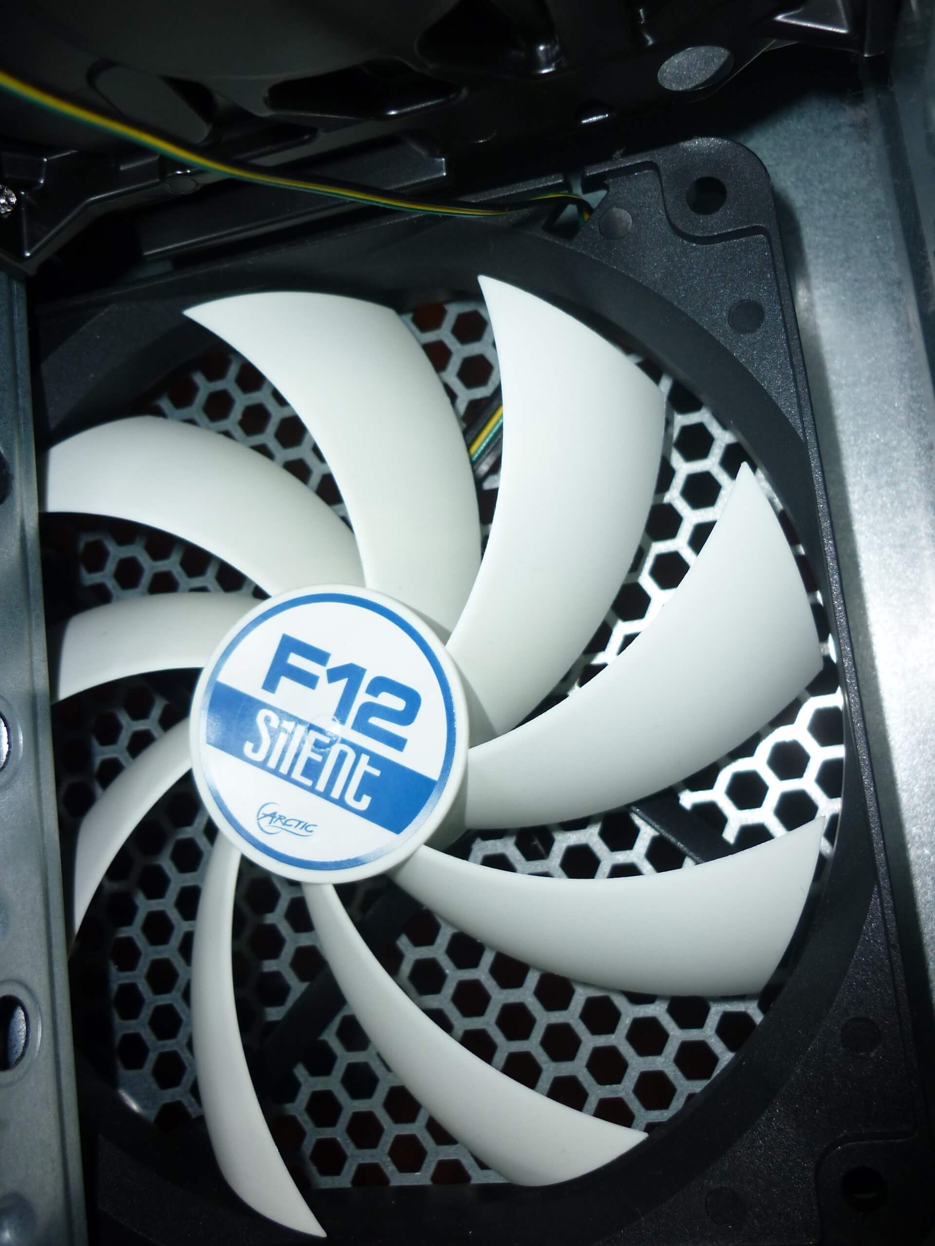

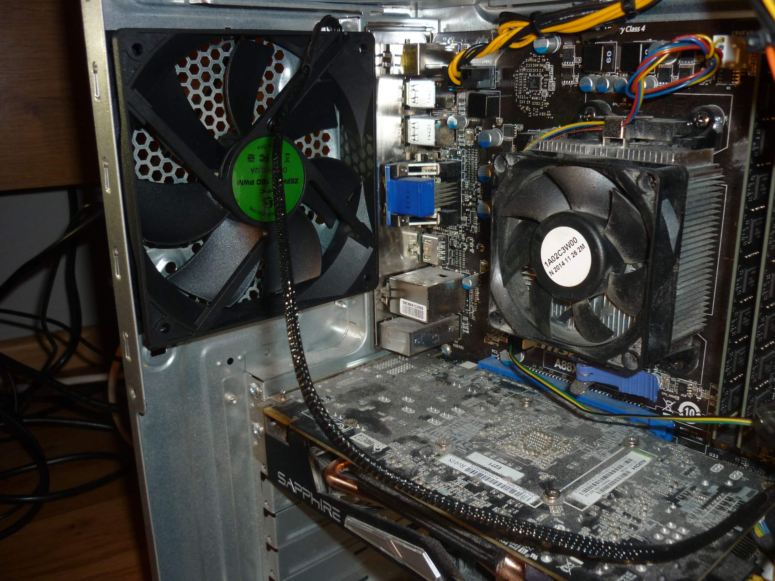

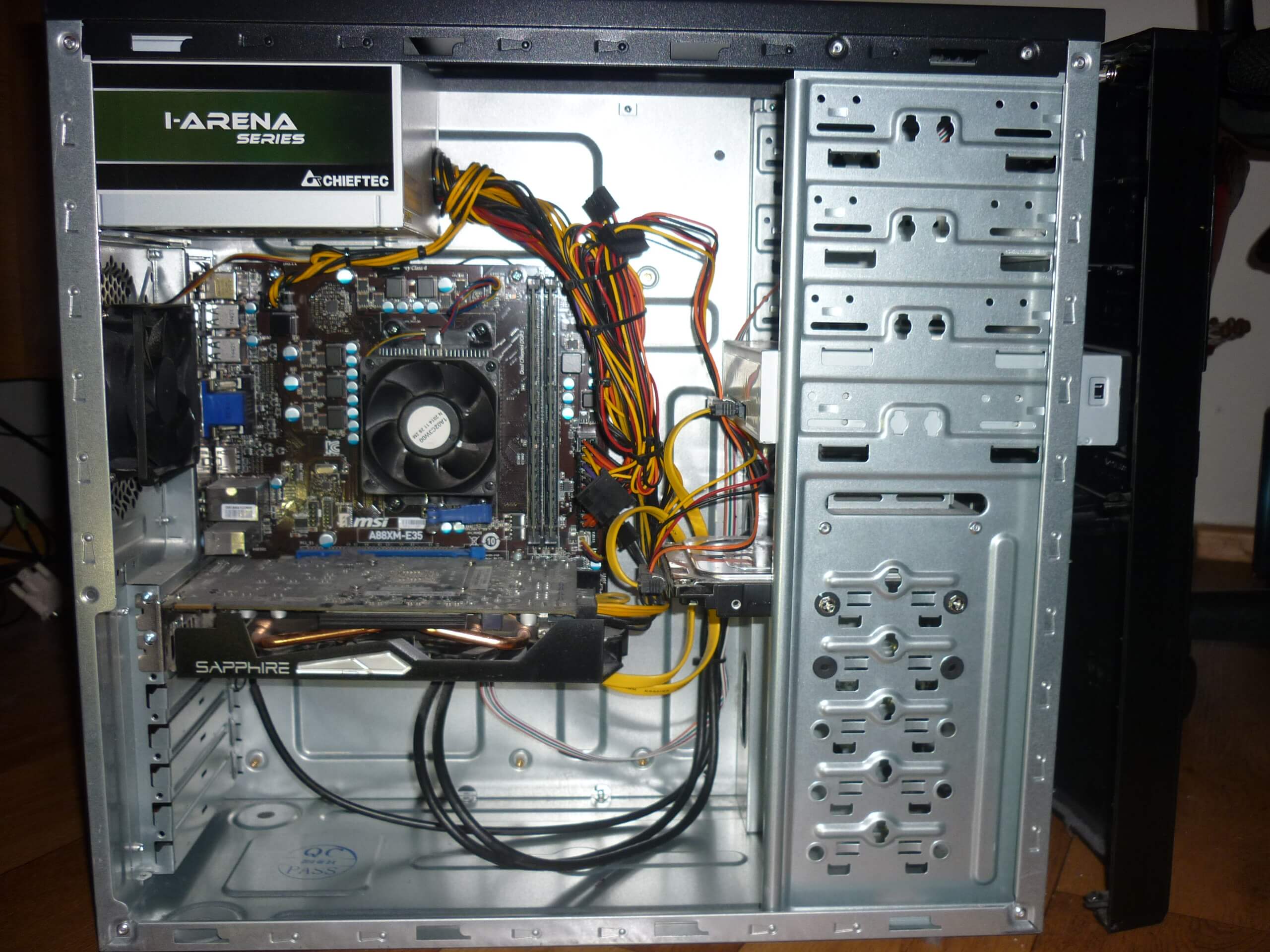

Ehm, tak jsem zapojil větráky, bohudík. Ikdyž přední panel je připojený úplně na ..... a přední větrák se tam skoro nevejde, tak se mi to podařilo.
Celej nadšenej, že jsem to konečně po 2 hodinách sestrojil, pouštím PC a on nejde signál do monitoru. Zkoušel jsem i připojit jiný monitor a taky nic. Naopak monitor jsem připojil k ntb a funguje. Hm... :(
Takže nějaká chybka s grafickou kartou?
Dodatečně přidáno po 49 minutách 11 vteřinách:
Tak nakonec se mi to podařilo zprovoznit. Praděpodobně mi odešel jeden konektor od DVI, tak jsem to strčil do druhého a ono to začlo fungovat.
Větráky jsem koupil
https://www.czc.cz/arctic-fan-f12-silent/178999/produkt (zapojen dopředu)
a https://www.czc.cz/silentiumpc-zephyr-1 ... 83/produkt (zapojen dozadu).
Nejsem si jist, zda jsem je zapojil správnou stranou, přijde mi, že foukají naopak, že by měli :)
