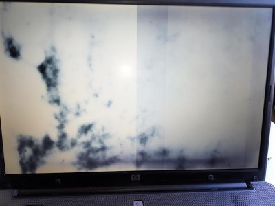

Dobrý den,
mám poněkud divný problém - můj notebook nastartuje pouze když displej natočím pod určitým úhlem - 45°(?) Pokud není takhle natočený ten displej (otevřený), obrazovka je bílá - výsledek je v příloze. Pokud to zapnu pod tímto úhlem, notebook normálně nastartuje.
Notebook byl v servisu a tam mi akorát vyměnili displej, ale i tak to dělá. Čím by to mohlo být? Děkuji.

Poškozený flex kabel mezi MB a displejem, je třeba jej vyměnit. Předpokládám, že na externím monitoru funguje naprosto bez problémů.

Ano, funguje. Díky moc. Dám ho znovu do servisu aby mi to tam vyměnili.

Asi tak, výměna dispelje byla uplně zbytečná, takže bych to od nich požadoval kompenzovat, navíc je to uplně "učebnicová" závada...
