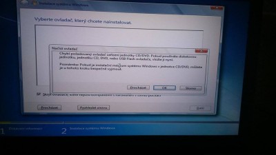

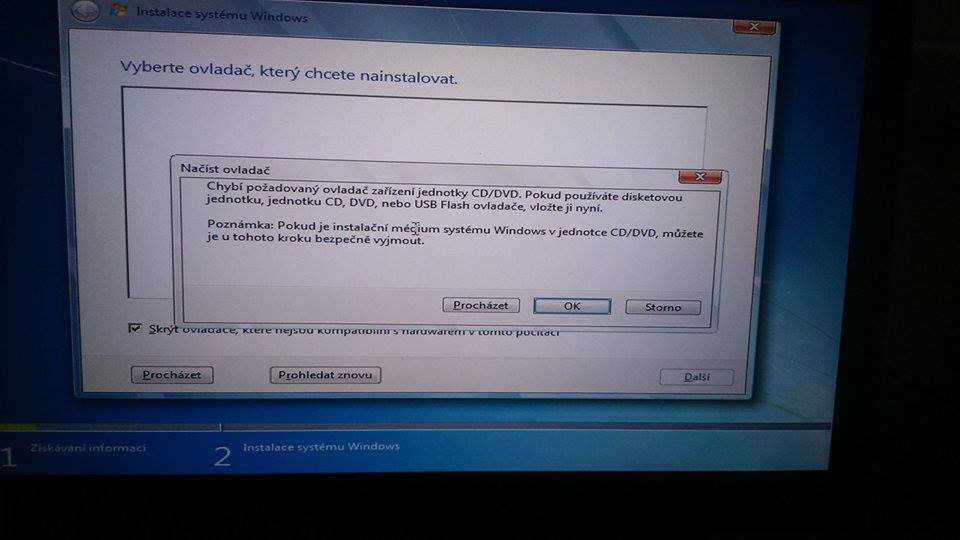

mám tento notebook http://www.k24.cz/product/360352/Lenovo ... 0wod6JkK1A a protože byl bez systému, tak jsem tam chtěl nahrát W10 a ten se mi nainstaloval z flash disku v pořádku. Ale protože se chci vrátit k Windows 7 a nemám v notebooku mechaniku, tak jsem to chtěl udělat stejnou cestou, ale bohužel mi to vyhazuje problém s ovladačí: "chybí požadovaný ovladač zařízení jednotky cd/dvd"... zkoušel jsem všechny 3 USB porty a nic. Zkusil jsem ten systém nainstalovat ještě ve spuštěném systému W10, ale já jsem byl tak šikovný, že jsem to celé nějak pohnojil, že mi pak nešel načíst ani W10 a instalace W7 házela nějaké errory. A abych se aspoň nějak dostal do počítače, tak jsem tam nahodil Linux Unbuntu (viděl jsem ho prvně a připadám si s tím jako ztracené dítě v nákupáku), který jsem tam taky nainstaloval z flashky. Myslel jsem, že pak to bude snadné nainstalovat W7 z Linuxu, ale vůbec netuším jak se tam pracuje. Externí mechaniku taky nemám abych to nainstaloval z disku. Doufám, že mi dokážete nějak poradit, když jsem tak těžký antitalent na tyhle věci. Díky za každou radu.

v prve rade bych se zeptal, jakou chybu ti to presne hlasi pri instalaci, v jake fazi instalace se chyba objevi, jakym zpusobem jsi vytvarel bootovaci USB disk.
Re: Nejde nainstalovat W7 z USB
Tu chybu to vyhodí po zvolení jazyka a kliknutí na "Nainstalovat"
. Bootovací disk jsem dělal přes ten program Windows USB/DVD download tool.Re: Nejde nainstalovat W7 z USB
W7 nemají potřebné ovladače ani podporu pro instalaci pod UEFI které jsou nutné pro instalaci na novějším HW.
Ty je třeba do instalačky W7 integrovat (doplnit). Na webu lze takovéto instalačky najít a stáhnout.
hledej "Windows 7 SP2 - Leden 2017 - podpora USB3 - Verze s podporou UEFI a GPT"
nebo "Windows_7_SP2_x64_leden_2017_USB3_UEFI_GPT_cz_sk.iso"

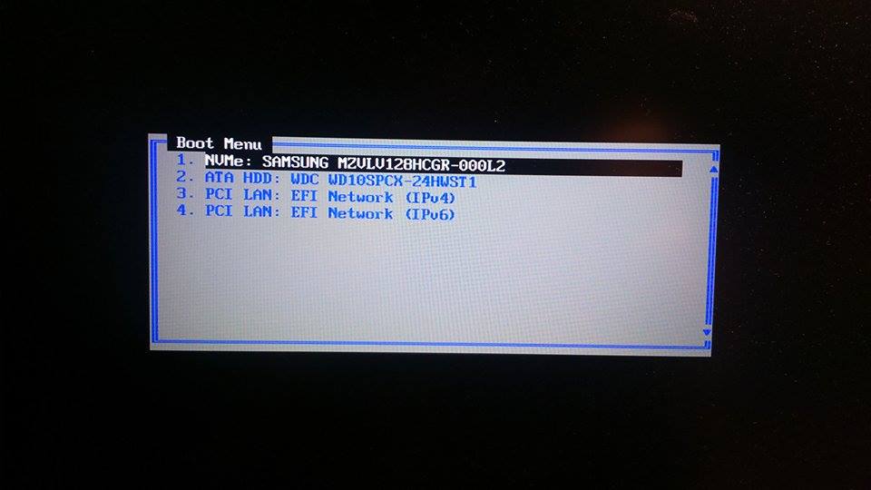

No, systém jsem sice nainstaloval, ale zase jsem narazil na další problém... Chtěl jsem si nainstalovat všechny ovladače k notebooku ze stránek Lenova. Jedním z ovladačů byl i update na Bios, který jsem dal instalovat, ale teď se mi nenačítá systém vůbec. Vždy se mi to zastaví v Boot menu a ať zvolím cokoliv, tak se to vrátí zpět.
Jde to nějak vrátit zpět?

Tak jsem zkusil tento návod https://forums.lenovo.com/t5/Lenovo-Ide ... -p/3362746 a ono to zabralo, ale zajímalo by mě, jestli ta změna v biosu je pro mě nějak důležitá?

Bez opravdu vážného důvodu se bios neupdatuje. Může to skončit "mrtvým" počítačem.
Jestlis to vyřešil přepnutím biosu na Legacy tak "potěš koště"...
