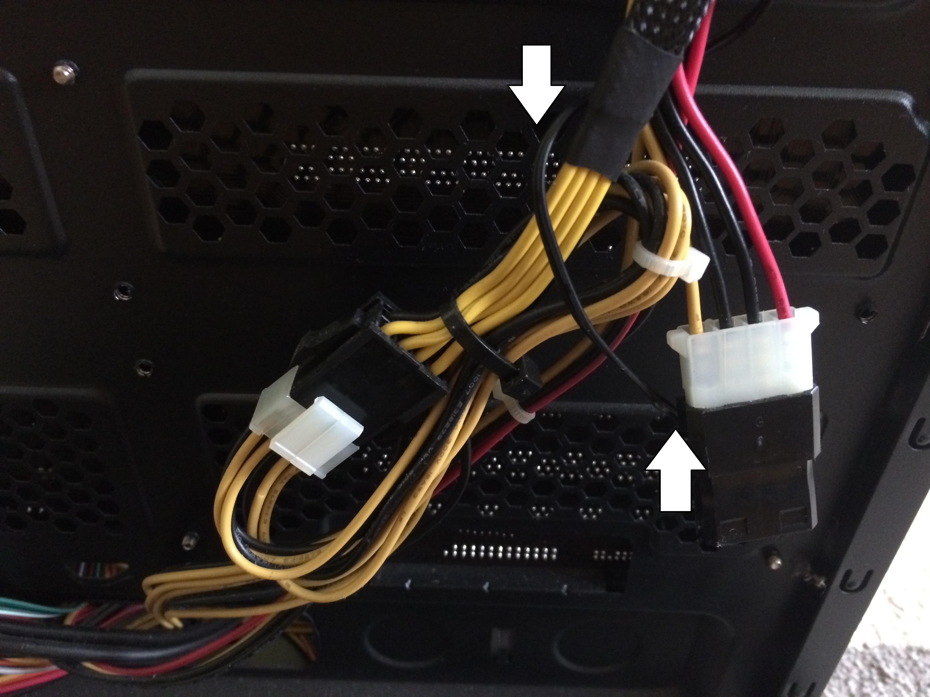

Mám case Zalman Z1 se základní deskou MSI B85G43, a bohužel zadní větrák mi neustále naráží do jeho krytu, takže je nutná výměna. Zakoupil jsem si ARCTIC PWM F12.

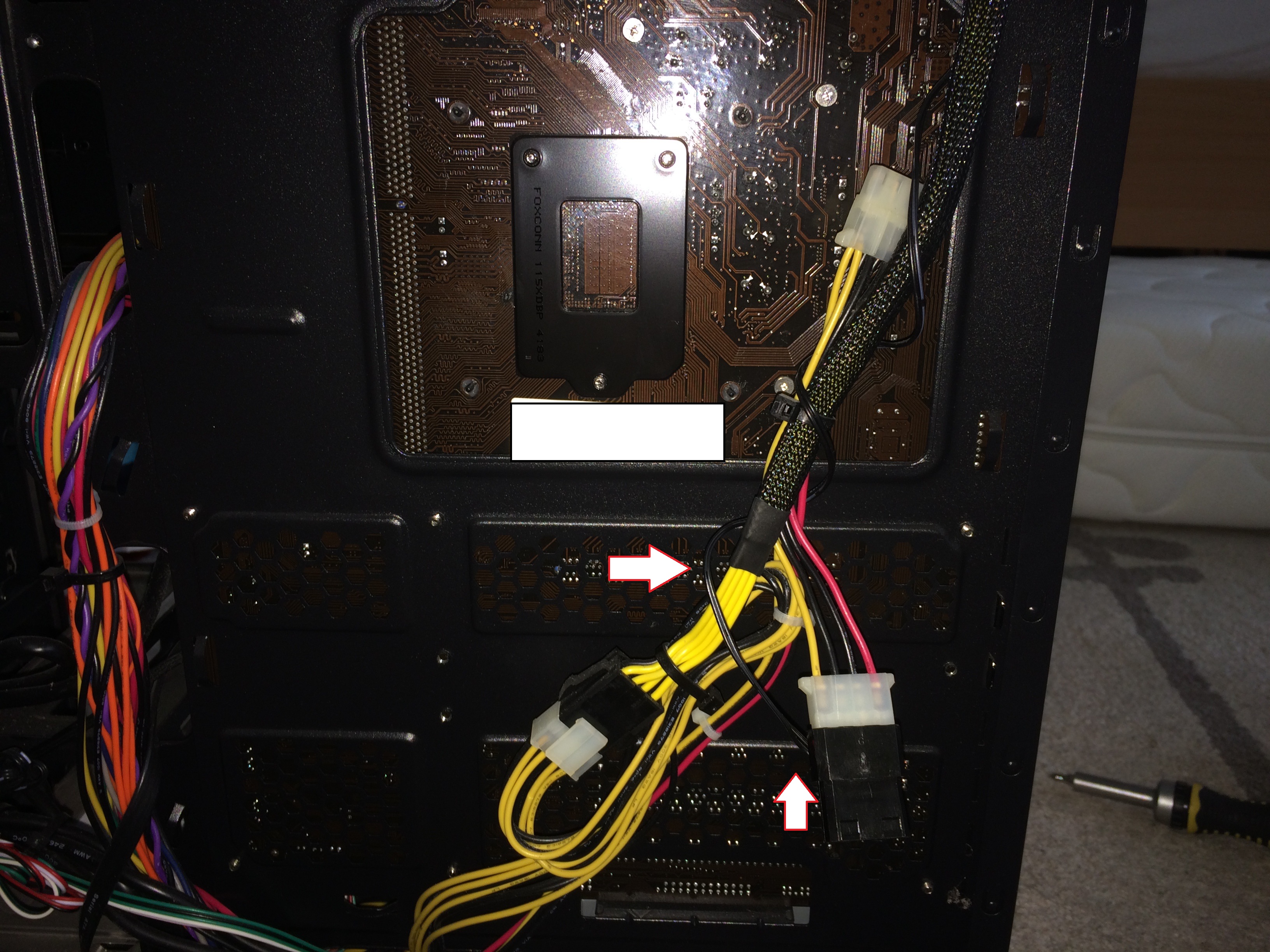

Problémem je, že absolutně nemám ponětí, jak původní větrák odpojit (viz fotky budou níže) a kam vůbec zapojit ten nový. Na MB jsem našel pár 4 pin konektorů s názvem SYSFAN, které jsou volné, tak hádám by to mohlo jít tam? Logicky jsem myslel, že odpojím původní a na jeho místo zapojím nový větrák, nicméně tento starý větrák je kabely veden pod základní deskou, kde se z toho stává celkem "clusterf*ck" a já vážně nemám ponětí, co s tím... :-( nerad bych platil trojnásobnou cenu větráku za servis...
Pomůže někdo? Díky moc.

Ten vetrak je napojeny na molex timpadem neni regulovany u z1 je tak jeden myslim reseny. Novy mas na 3pin dmi. Ten molex rozpoj nema zadnou pojistku staci vysunout. Pokud mas volne na desce konektory pro fany pak tam zapoj ten novy jde to jen jednim zpusobem. Ne silou jeden pin nebude zapojeny to nevadi. Neni to problem vymenit.

To jde do toho černýho molexu, ne? Odpojit a pryč s ním.
Nový ventilátor připoj do 4pin konektoru na desce (SYS_FAN).

Nebyl jsem si právě jistý, jestli ten černý můžu v klidu vypojit.. jak říkám, nevyznám se, díky za radu chlapi :) Dnes to vyzkouším a dám vědět.
Dodatečně přidáno po 2 hodinách 1 minutě 33 vteřinách:
Ještě jednou díky moc oběma, větrák už je vyměněný a šlape parádně! :)
